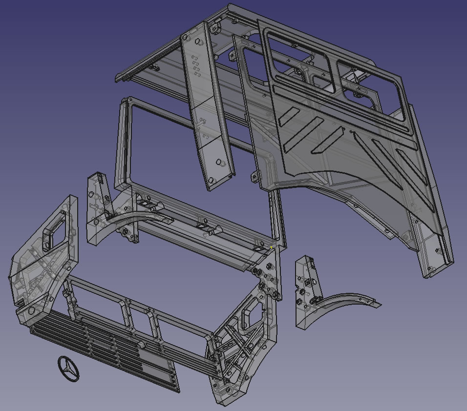

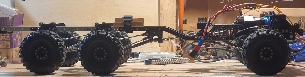

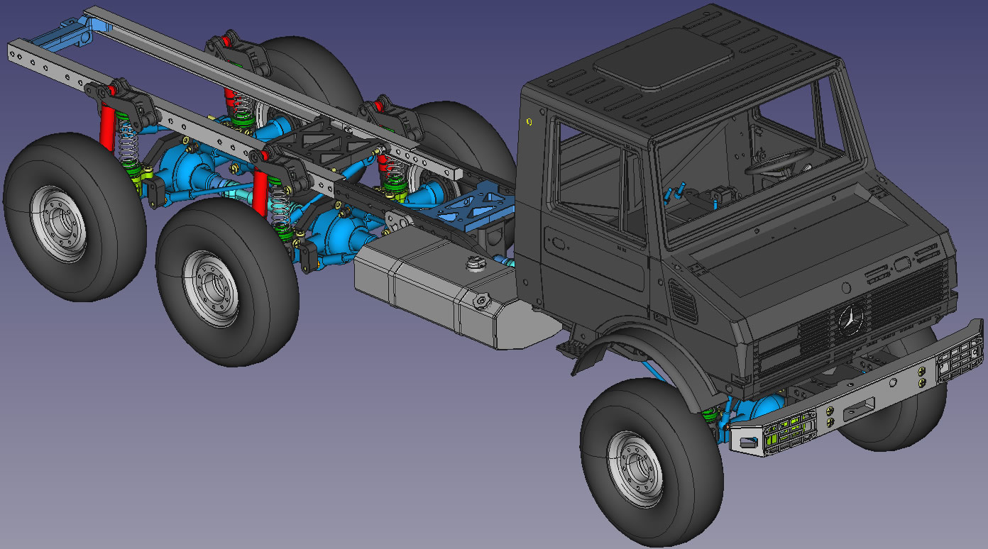

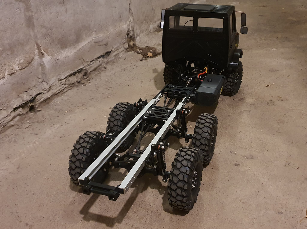

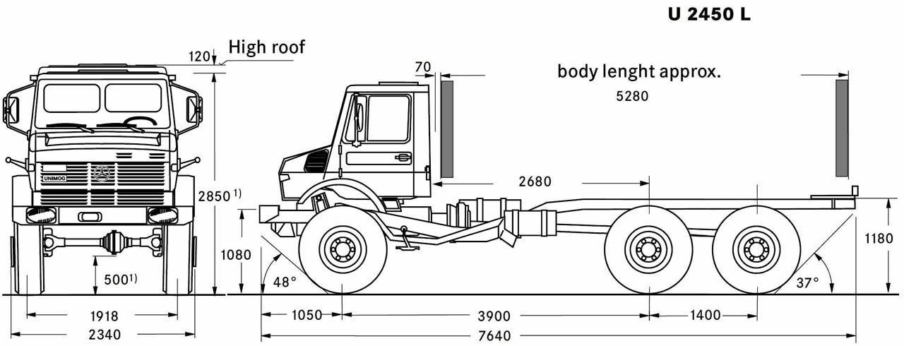

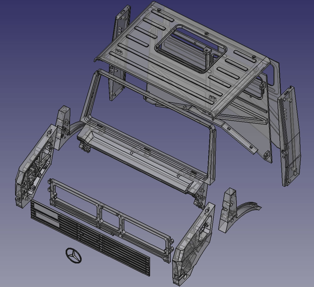

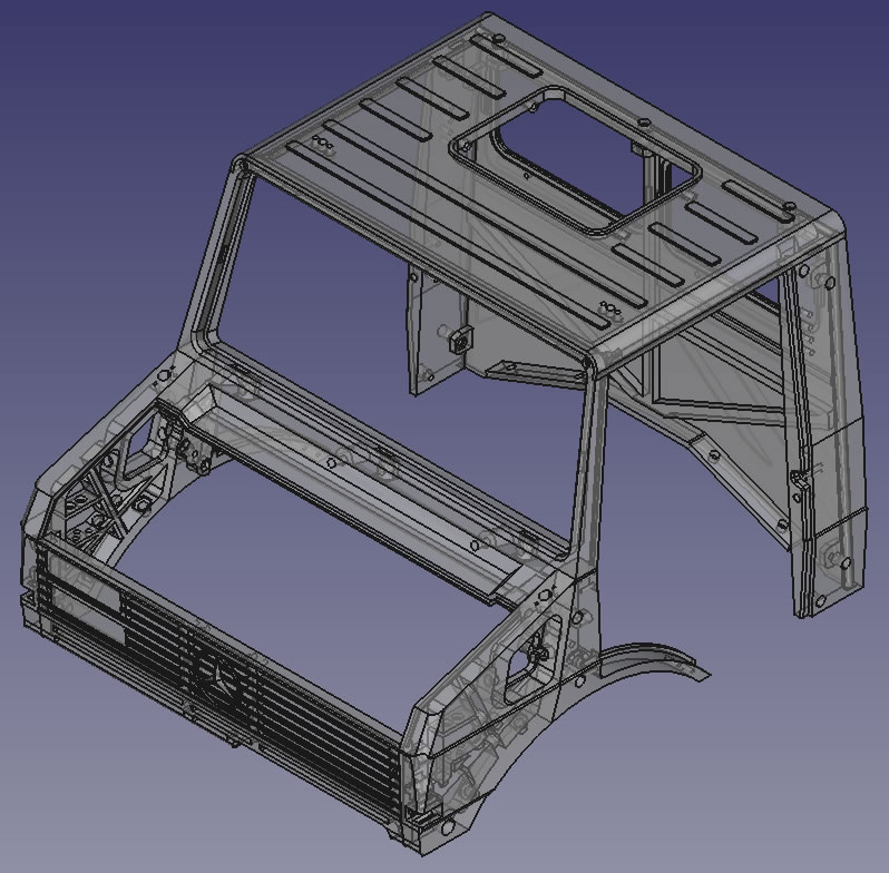

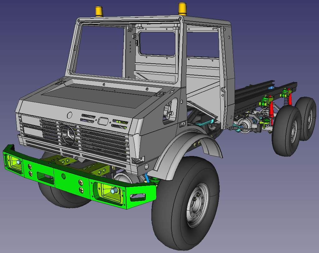

Postitus Postitas yllar » 31.01.2021 16:29

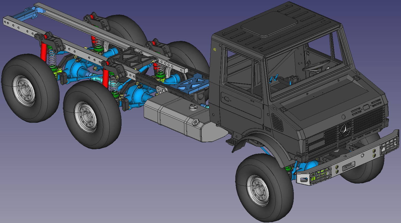

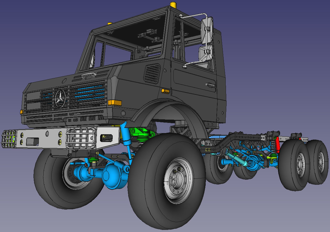

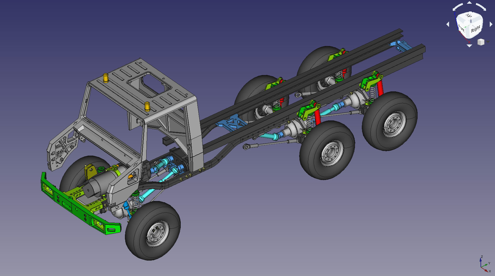

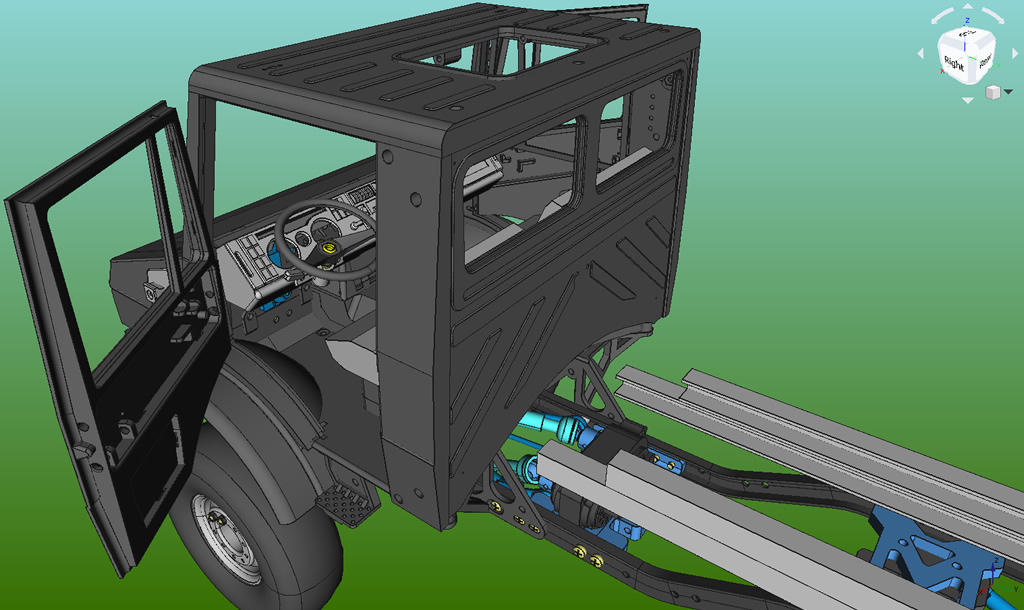

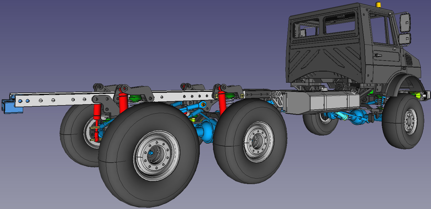

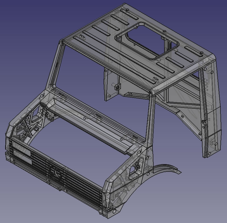

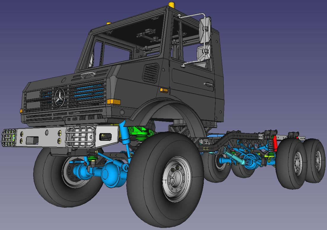

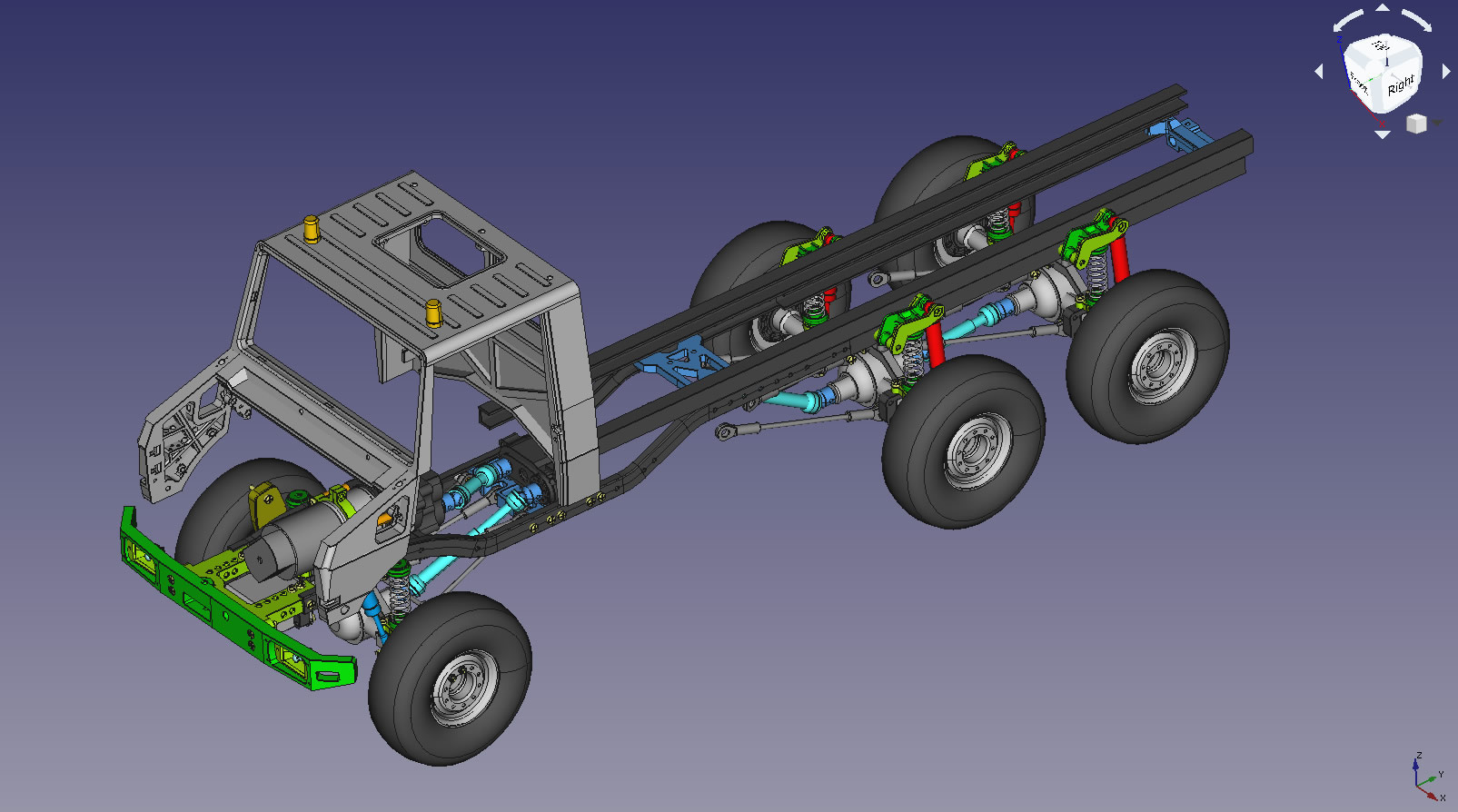

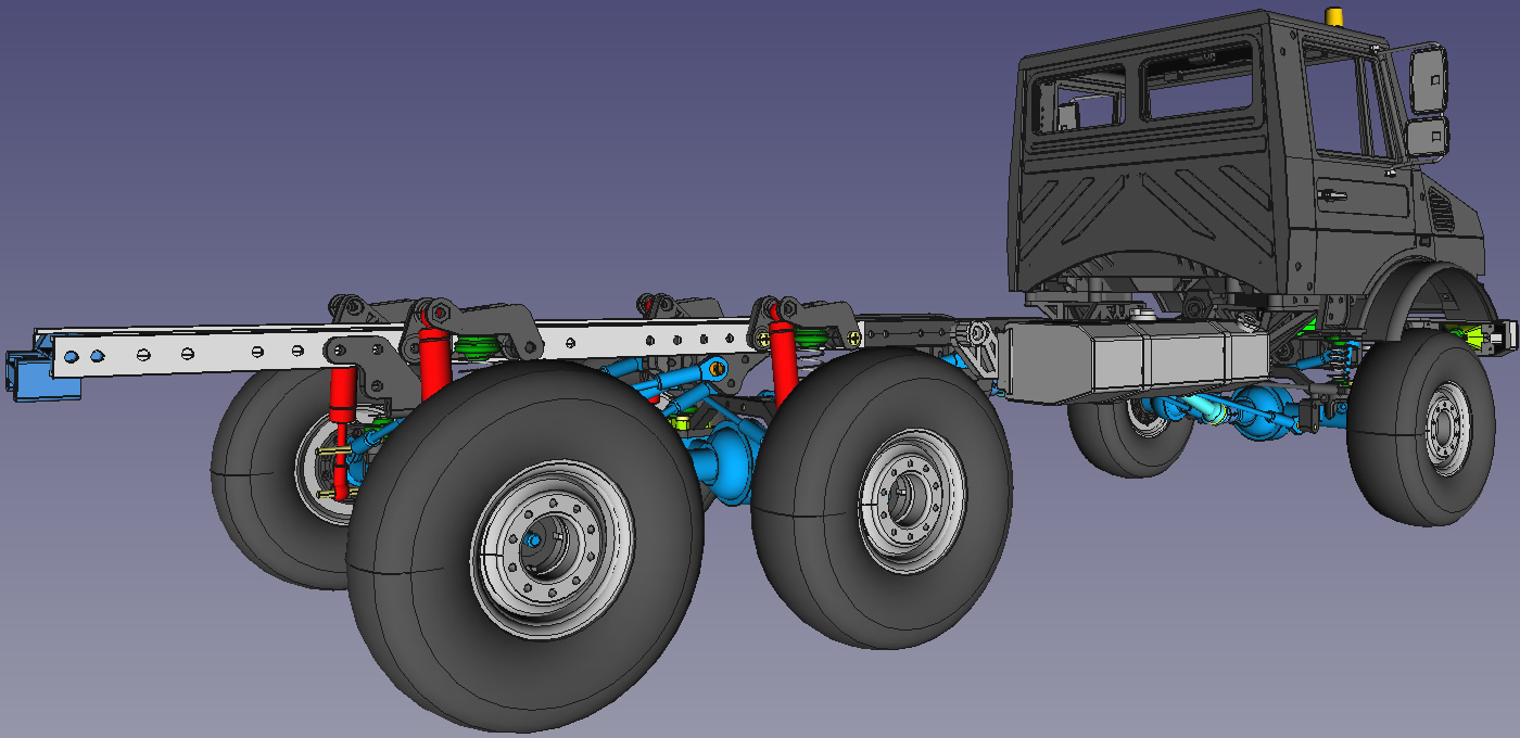

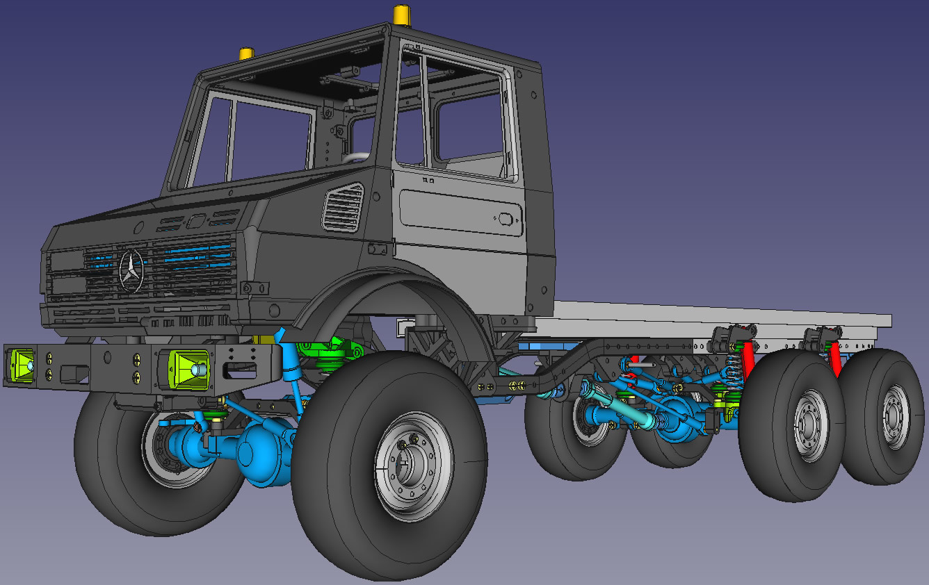

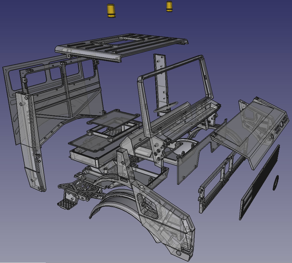

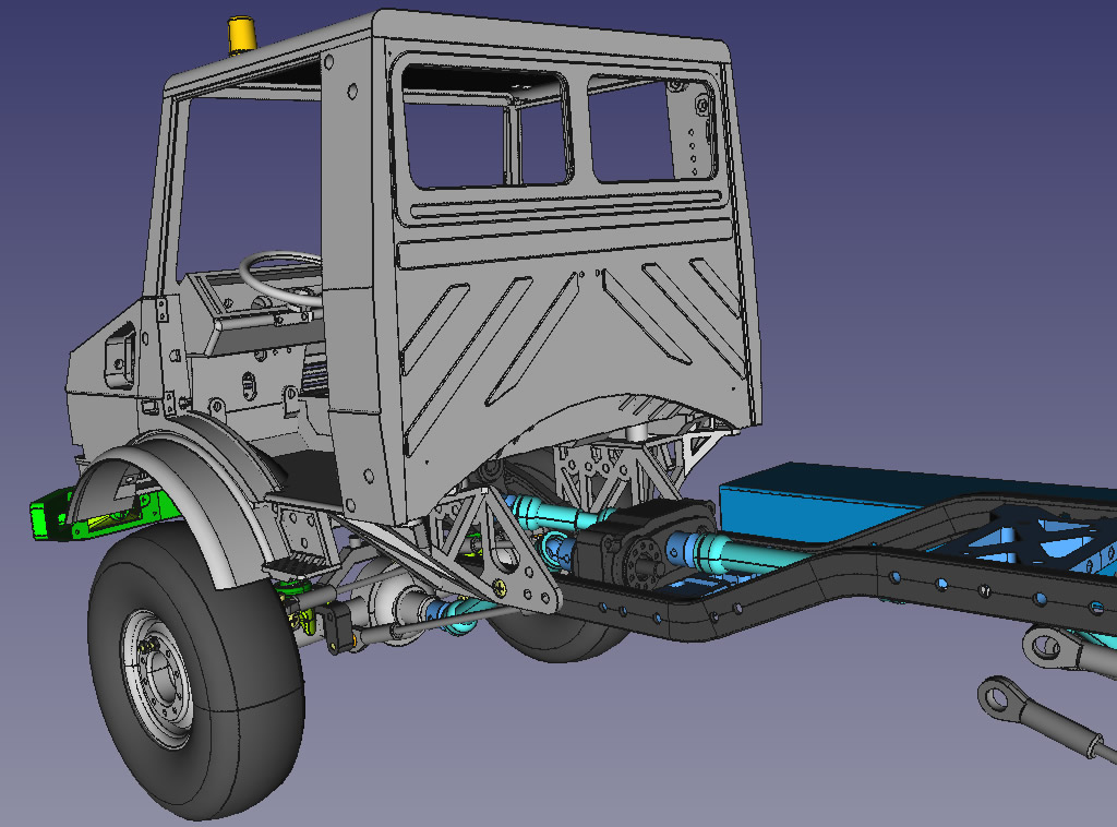

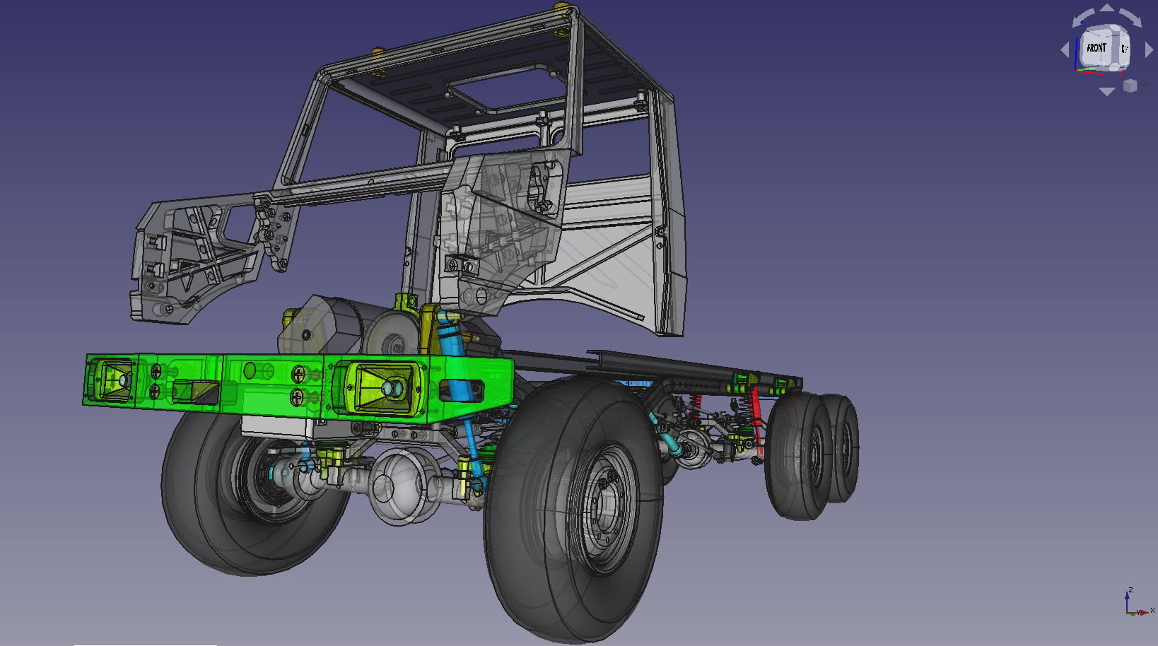

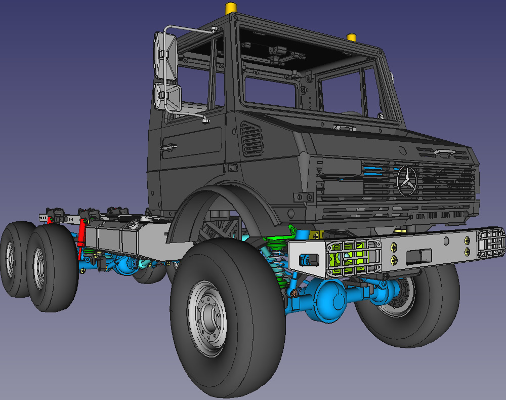

Algselt oli plaanis teha järelkäru 50cm masina transpordiks. Kuid peale pikka planeerimist otsustasin teha treilerauto. Arvestades turul olevate detailide mõõtkava, otsustasin teha treilerauto Unimog U2450L järgi. Sildade ja rehvide mõõdud sobivad ideaalselt 1/10 skaala jaoks. Enamus Unimogile omaseid juppe tuleb printida. Otsustasin kogu masina modelleerida FreeCAD'is.
Sillad, gardaanid, mootor, reduktor, amordid, rehvid ja raam saavad olema 1/10 skaala masinatelt. Enamus on olemas ja puudu olevad on juba tellitud.

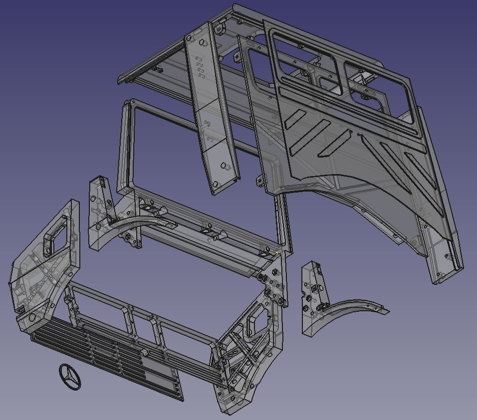

Re: Unimog U2450L

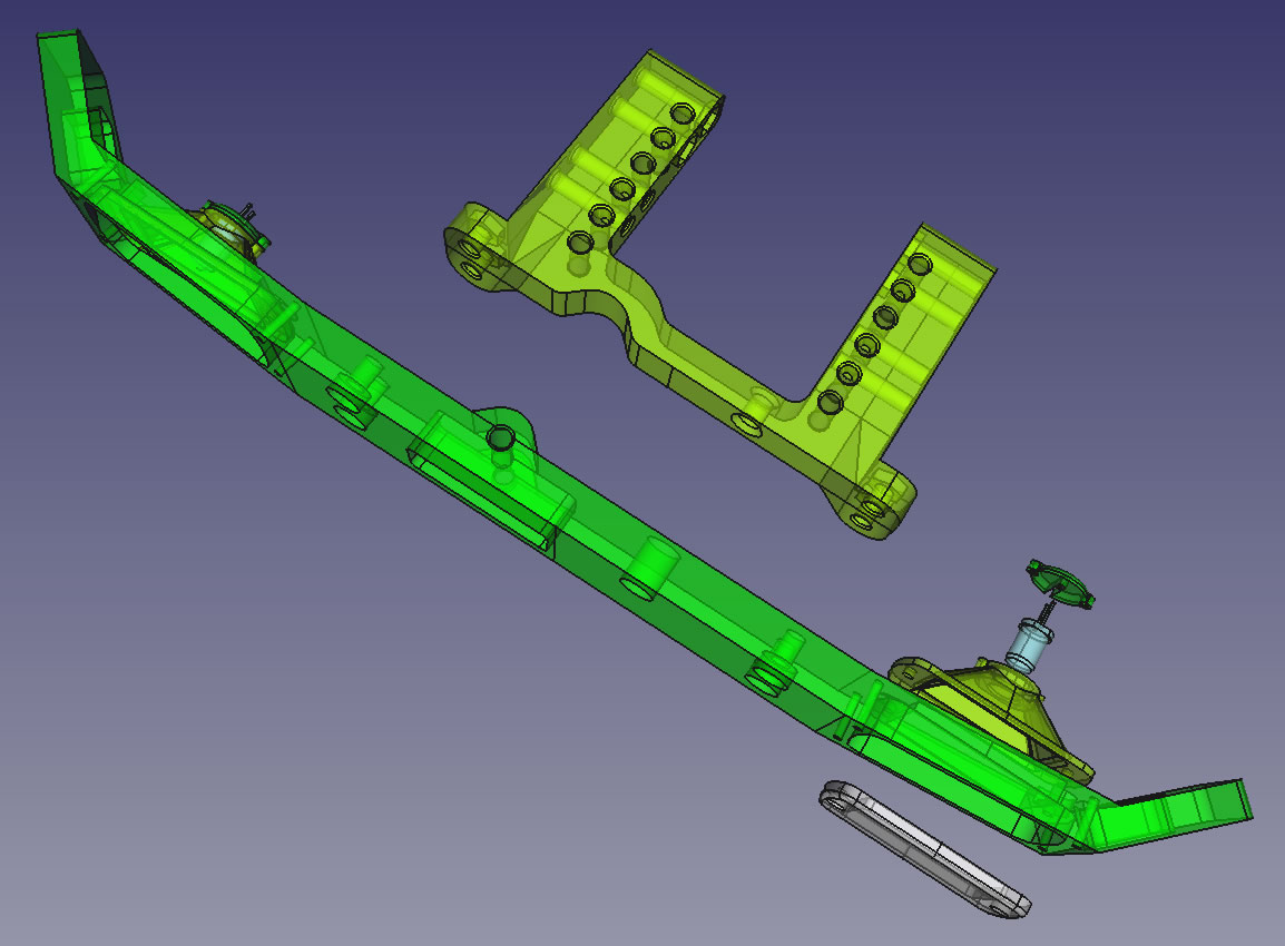

Postitus Postitas yllar » 31.01.2021 16:30

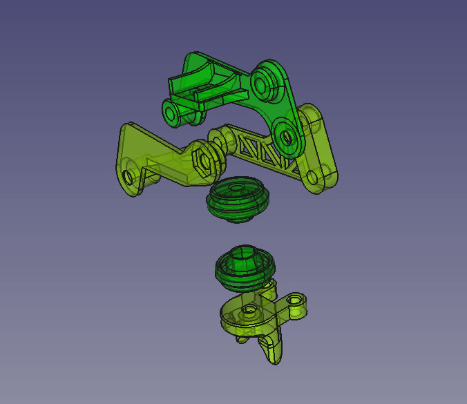

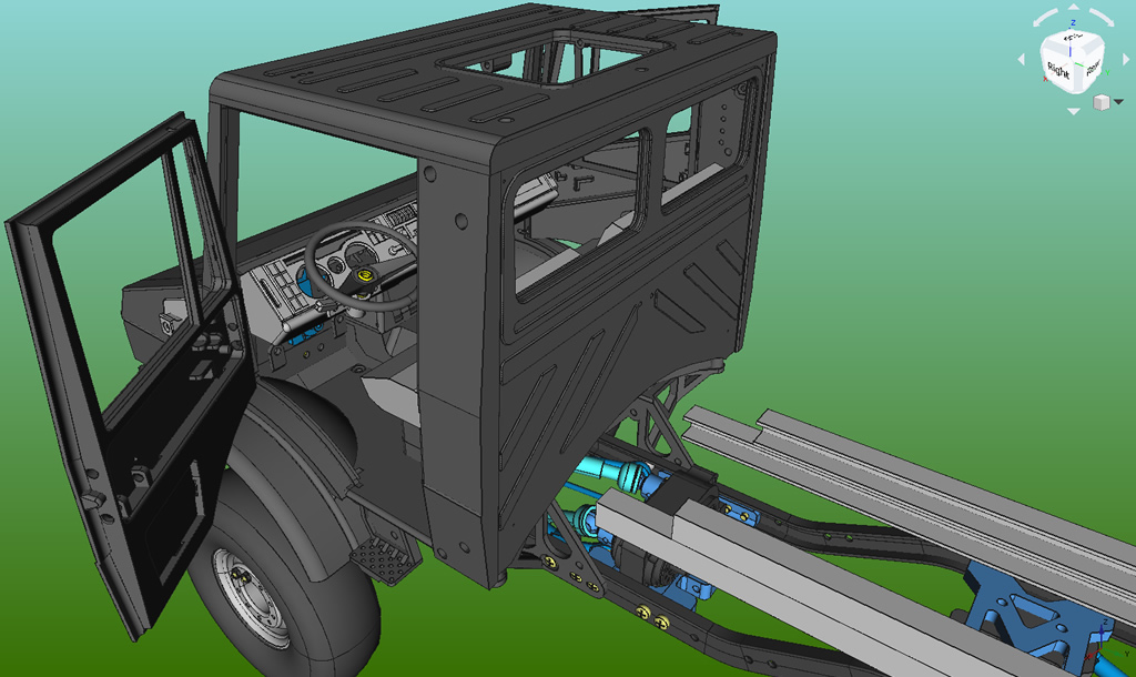

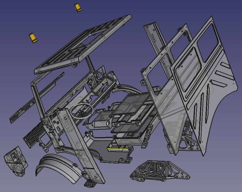

Kõik prinditavad detailid on disainitud modulaarsetena, et need võimalikult tugevad jääksid.

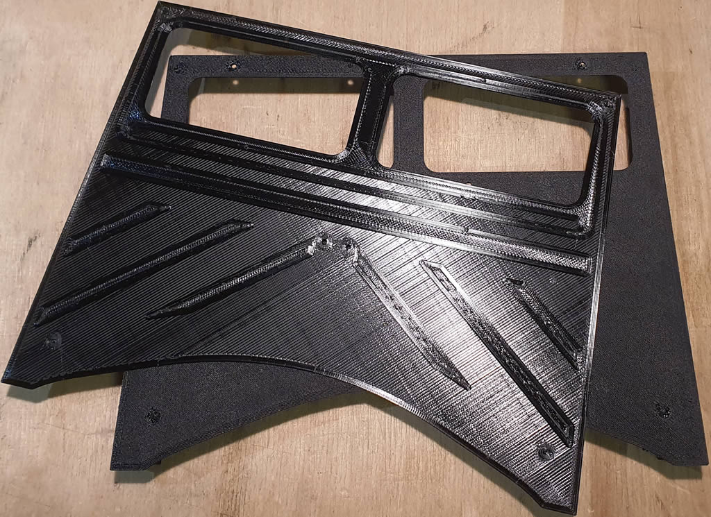

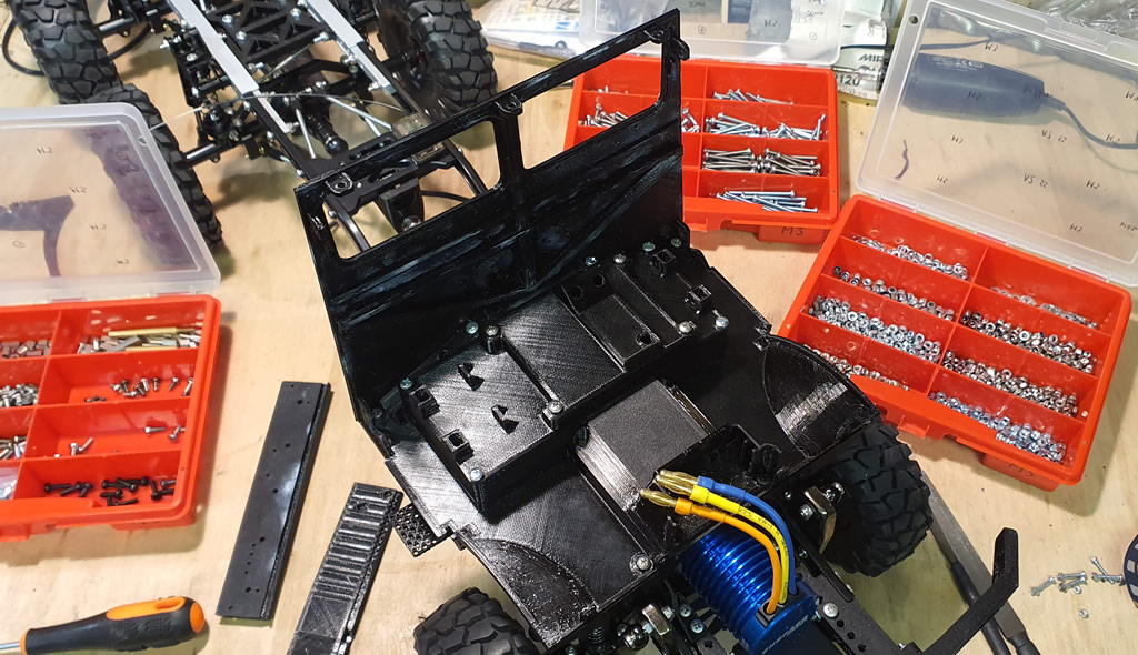

Re: Unimog U2450L

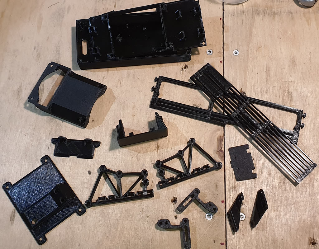

Postitus Postitas yllar » 02.02.2021 15:33

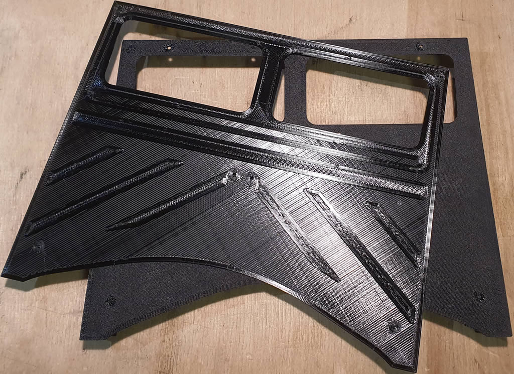

Kokku panemisel kasutatavad poldid ja mutrid: M3, M2.5, M2, M1.6
Katus ja tagasein on kahe kihilised, peale printimist tuleb kokku liimida.

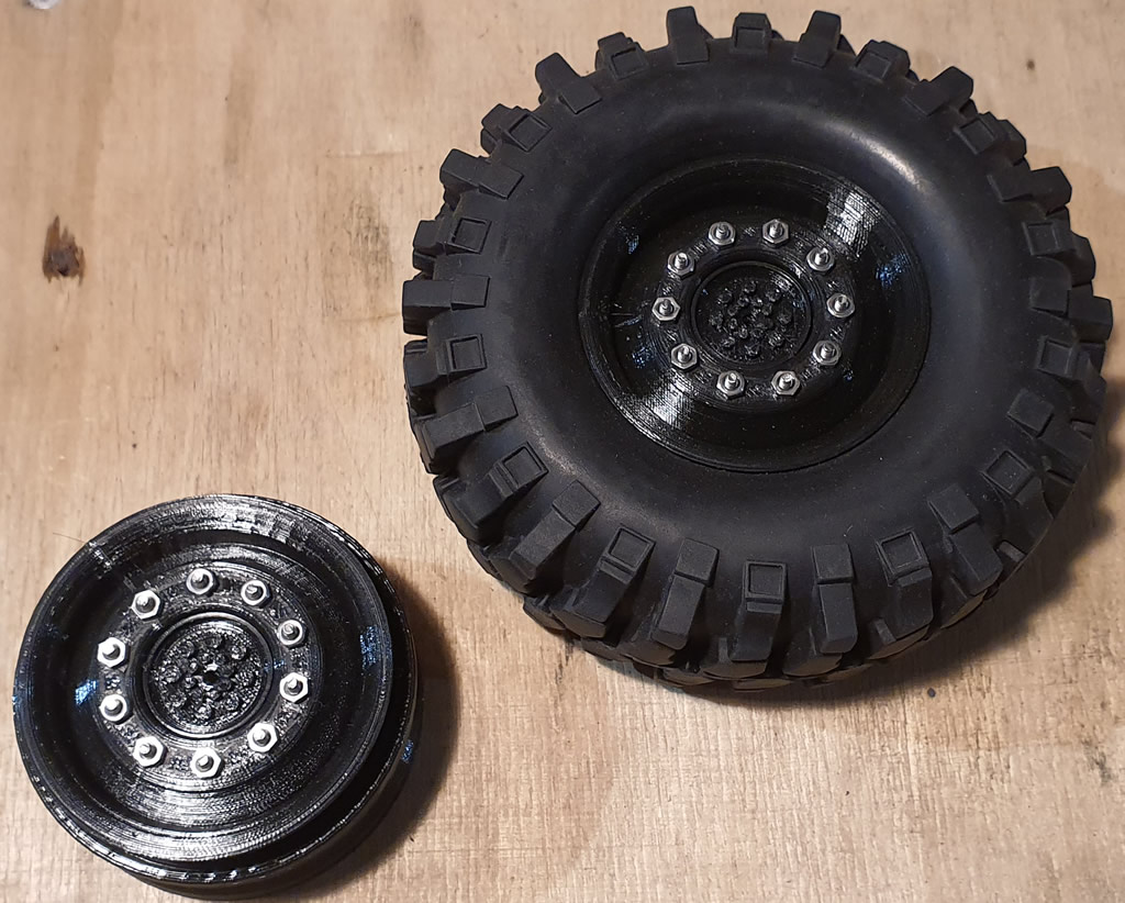

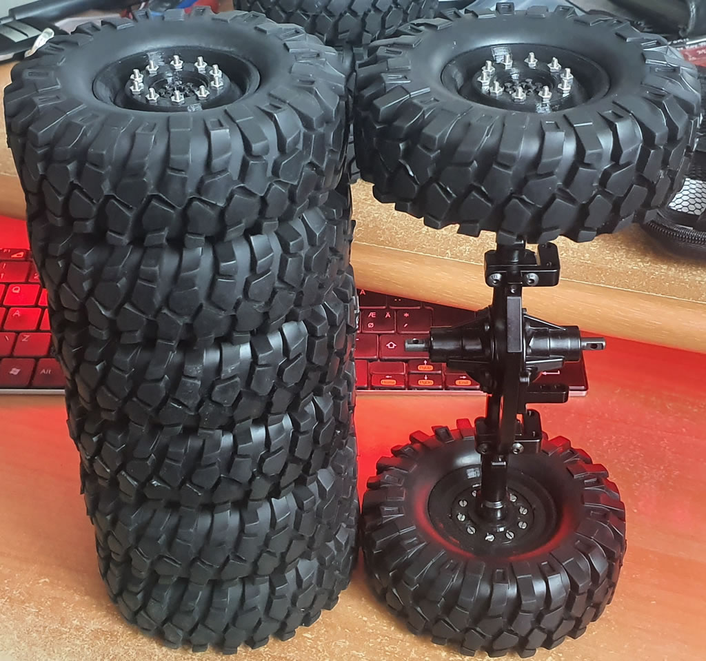

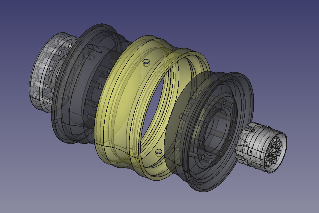

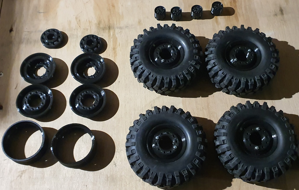

Veljed prinditud:
DIY -> tee seda omariiulit

Postitus Postitas yllar » 20.02.2021 14:01
Kõik rehvid ja veljed olemas

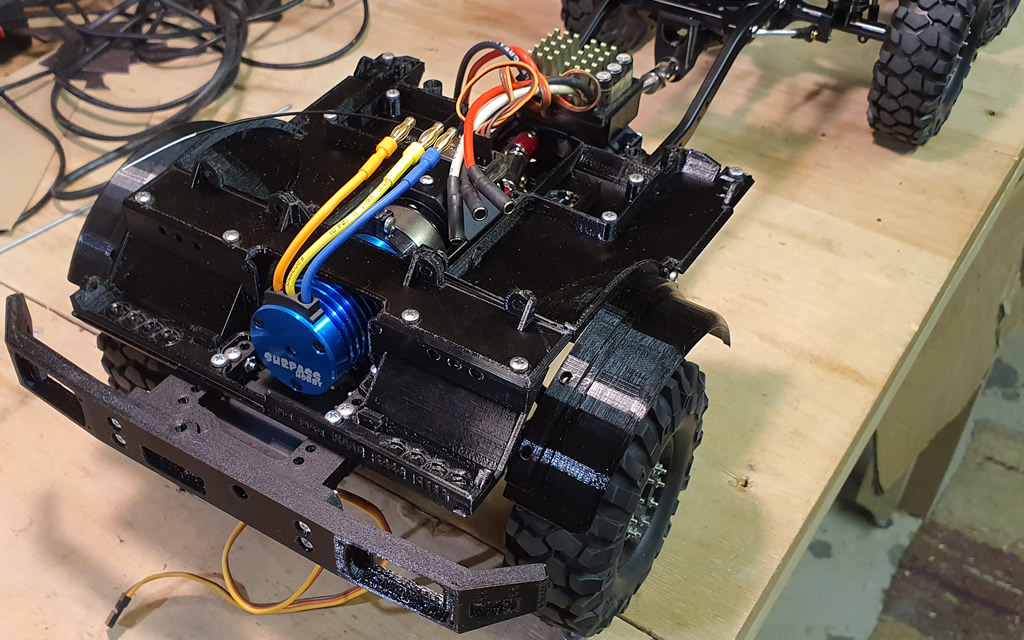

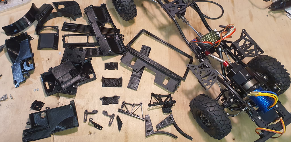

Re: Unimog U2450L
Postitus Postitas yllar » 02.03.2021 21:01

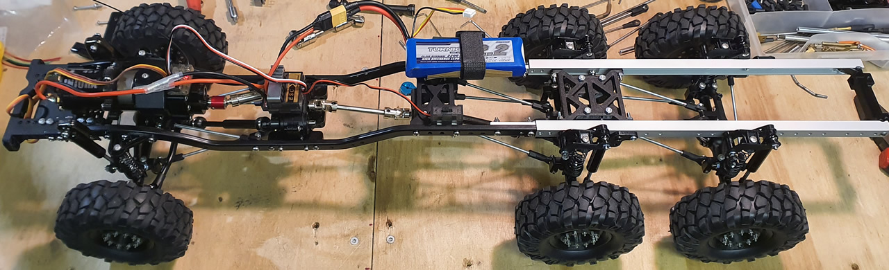

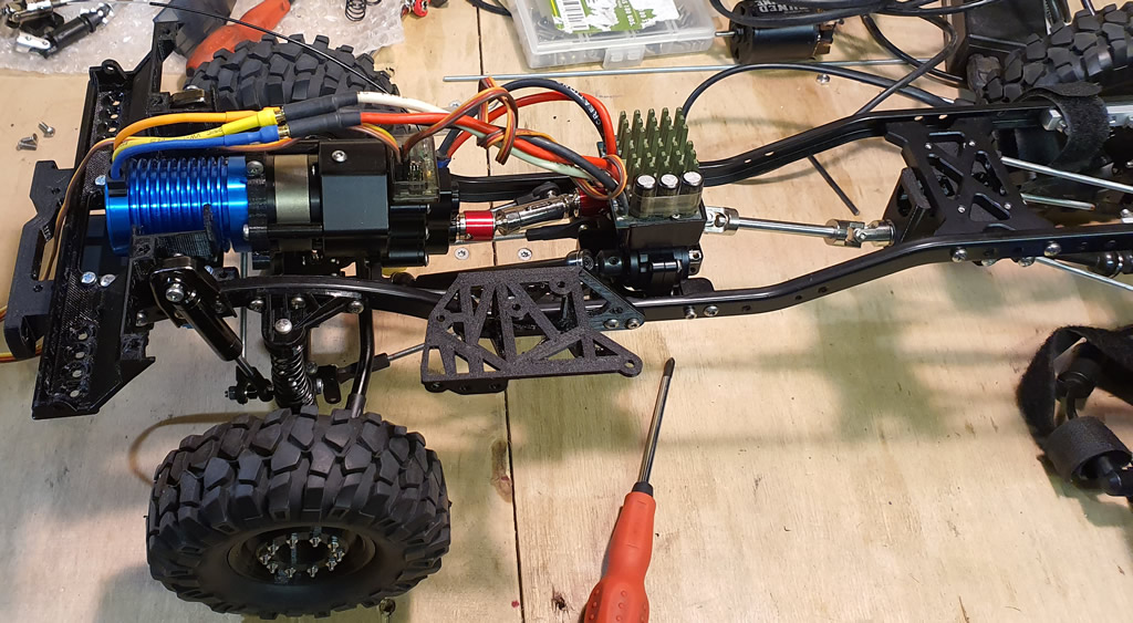

Alustasin vaikselt ehitusega.

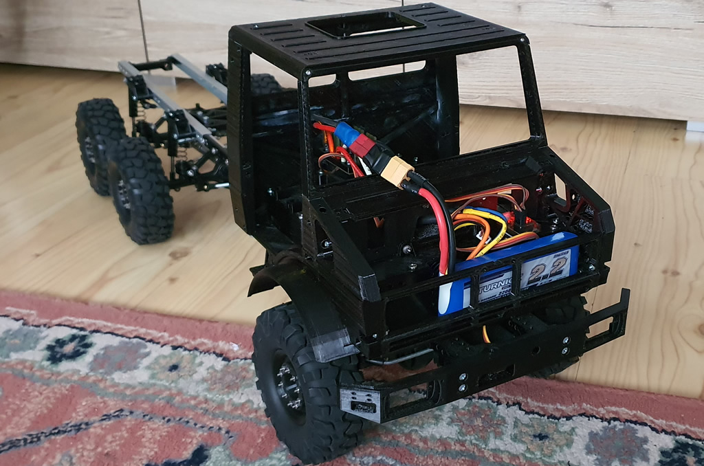

Re: Unimog U2450L

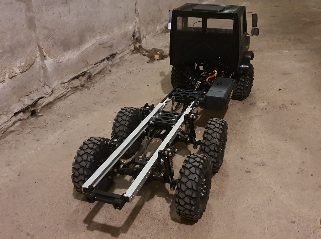

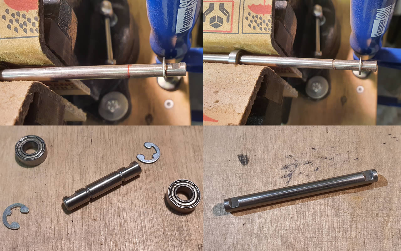

Postitus Postitas yllar » 05.03.2021 22:00

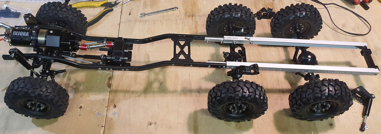

veovõllide meisterdamine
veermik valmis

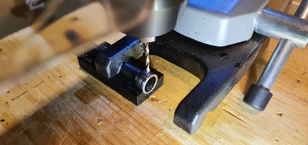

Re: Unimog U2450L

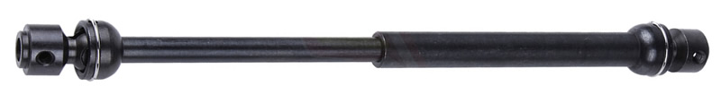

Postitus Postitas yllar » 07.03.2021 12:31
Piltide peal on ok, aga seda tüüpi hiina gardaanidel paistab olema tüüpiline probleem, et lõpu liigendite kinnitusaugud ei asu sama telje peal ja sellest tekkiv vibratsioon on meeletu. Seega pidin printima vastava aluse gardaanile, et ümarat kõvasulam materjali stabiilselt puurida. Kummagi augu puurimiseks kulus umbes 5...7 minutit.

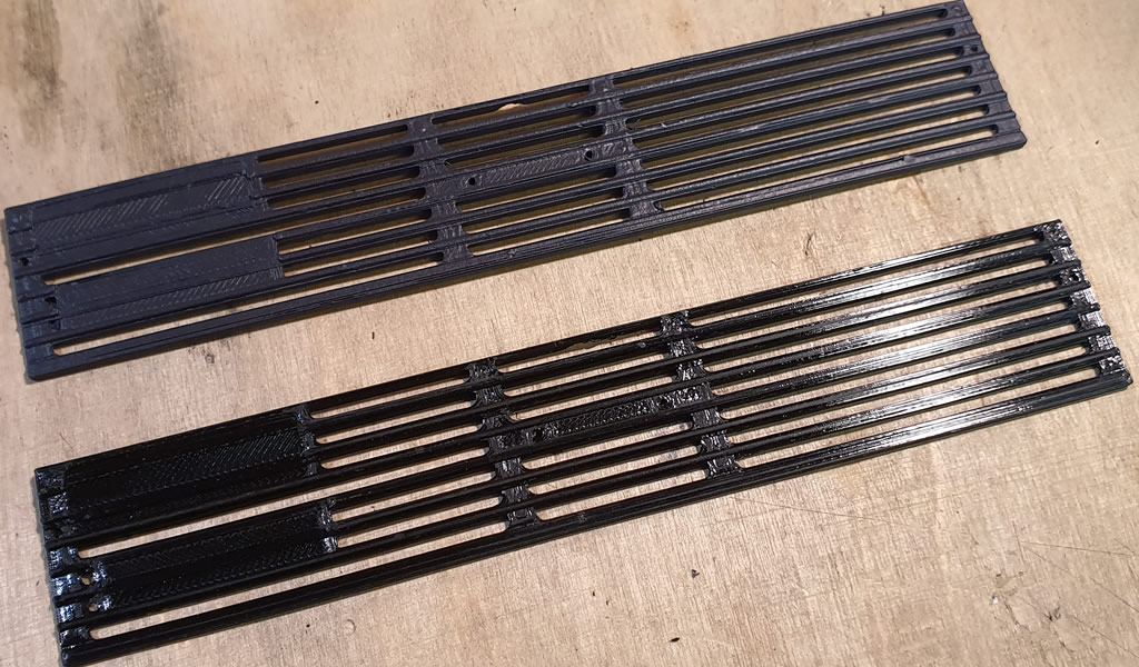

Postitus Postitas yllar » 11.03.2021 21:16

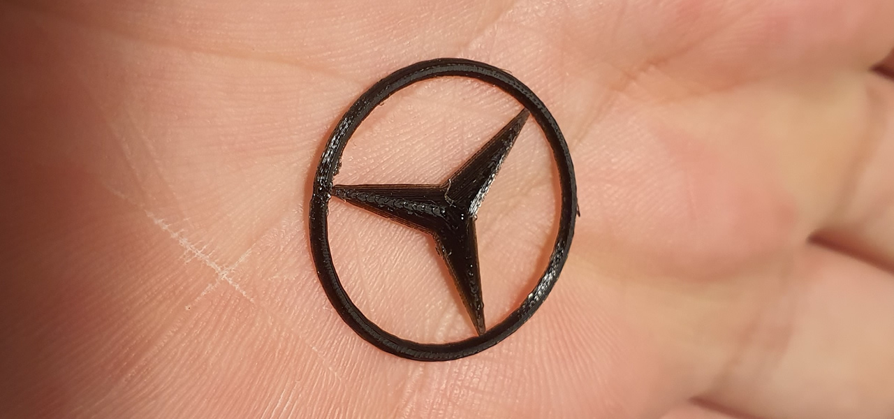

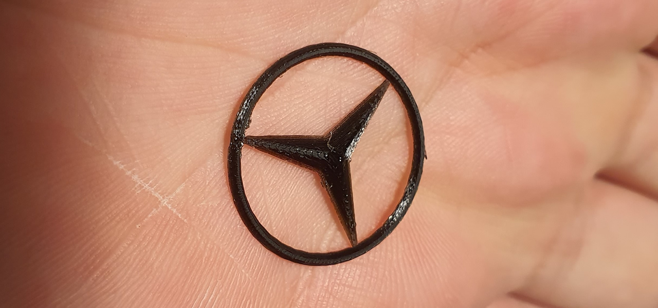

Viimase 24h jooksul prinditud detailid:
Iluvõre värvimise test, 6x krunt, 4x värv:

Re: Unimog U2450L

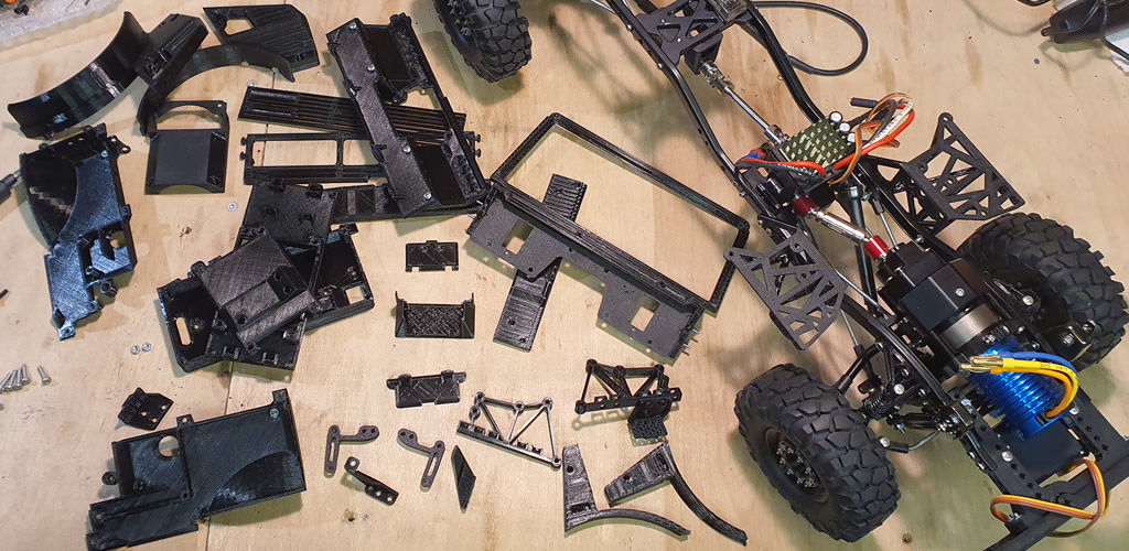

Postitus Postitas yllar » 12.03.2021 18:17

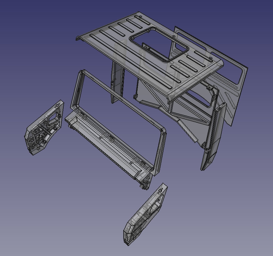

Tagasein kahest osast:
Võtsin kõik lahti, et lisada 6,4mm kõrgendust:
yllar
Postitusi: 124
Liitunud: 01.01.2015 15:29
Asukoht: Kesk-Eesti
Been thanked: 2 korda
Re: Unimog U2450L
Postitus Postitas yllar » 12.03.2021 18:18
Uuesti kõik kokku:

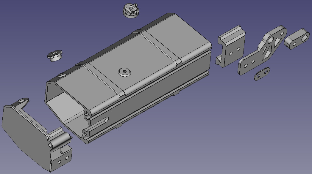

Re: Unimog U2450L
Postitus Postitas yllar » 13.03.2021 17:27
Düüs 0,4 mm, kihi kõrgus 0,1 mm, printimise aeg 3 minutit:

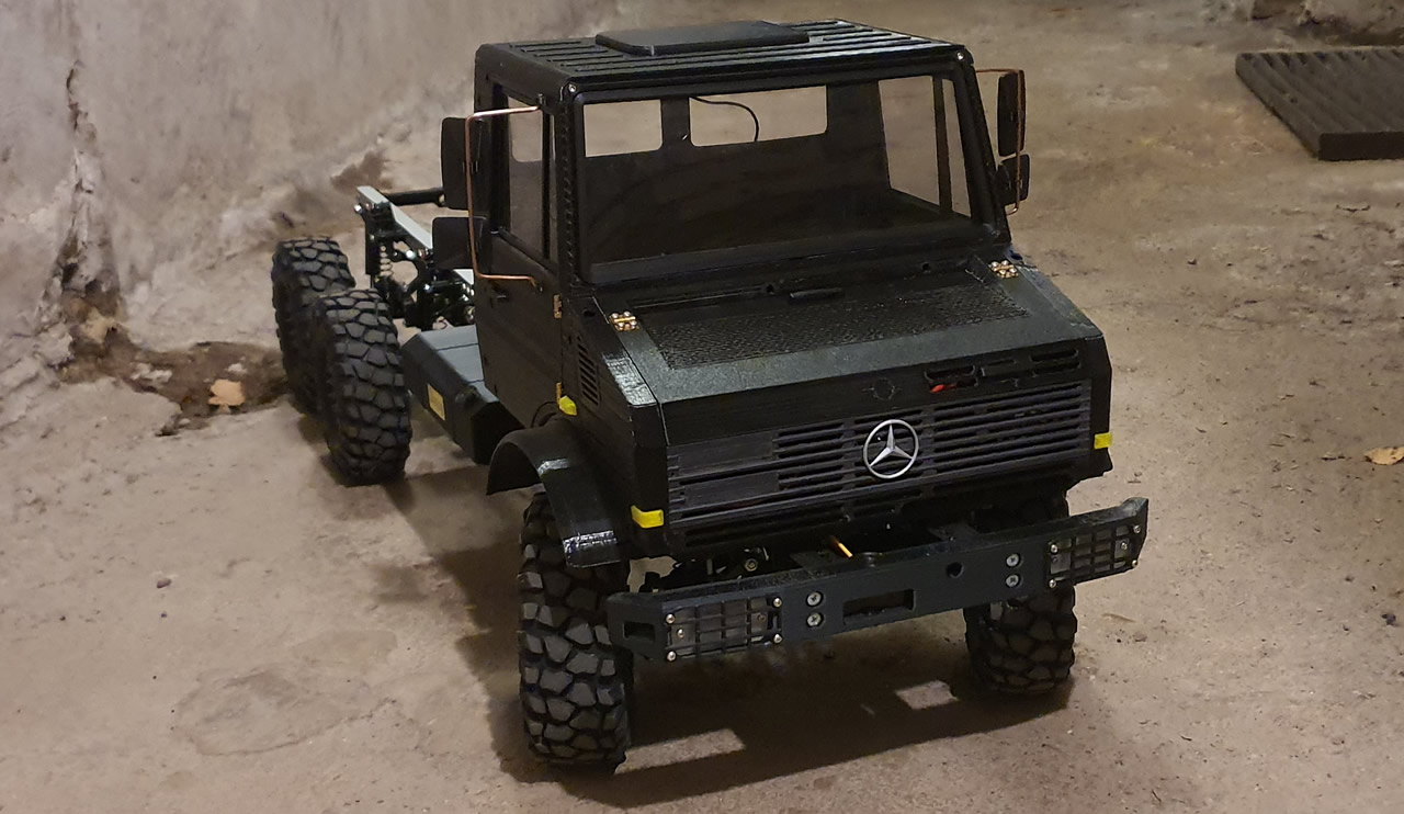

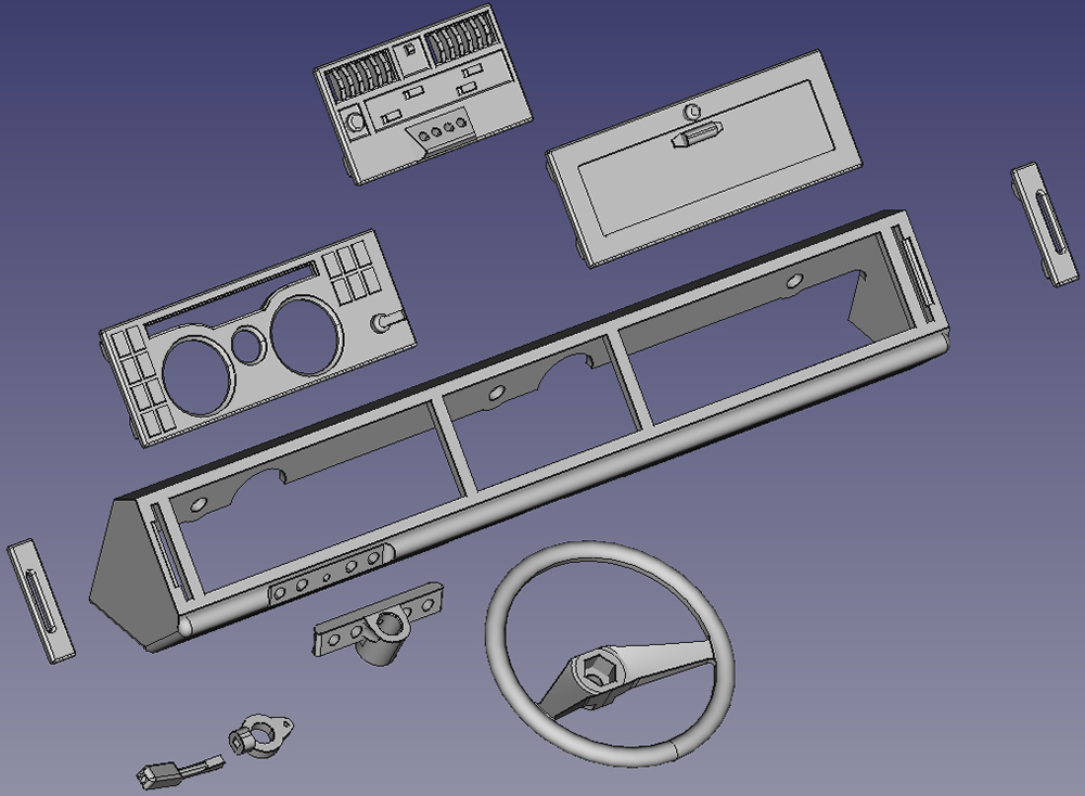

Salongi vaja veel uksepolstrid, istmed ja pedaalid teha:

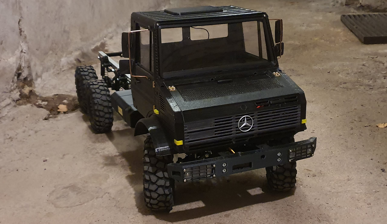

Postitus Postitas yllar » 24.11.2021 11:06
Peale pikemat puhkust tekkis gramm aega edasi toimetada...
Juurde tehtud:

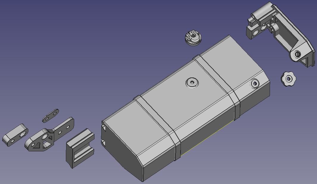

*kütusepaak (aku konteiner, 2S 2.2Ah või 3S 2.2Ah)
*Katuseluuk
*Uus esiraud (tugevam)
*Tulede grillid

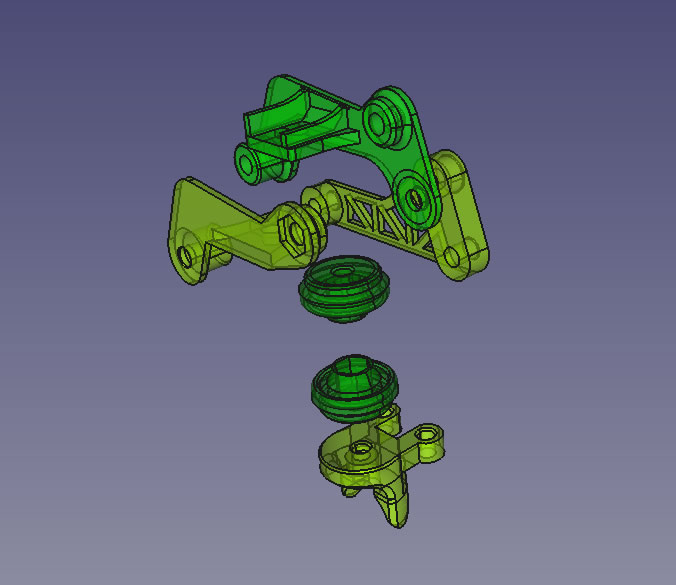

Re: Unimog U2450L
Postitus Postitas yllar » 24.11.2021 23:11
Lisandusid küljepeeglid ja käepidemed:

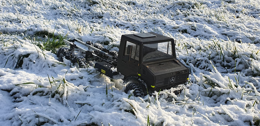

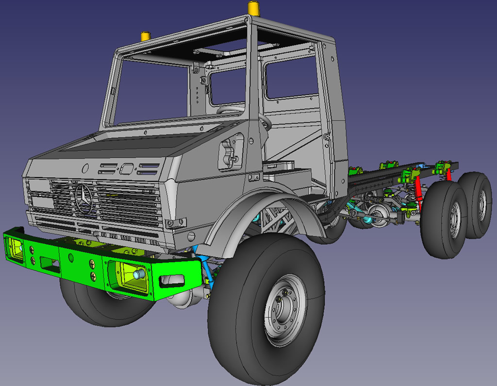

Re: Unimog U2450L
Postitus Postitas yllar » 25.11.2021 21:32

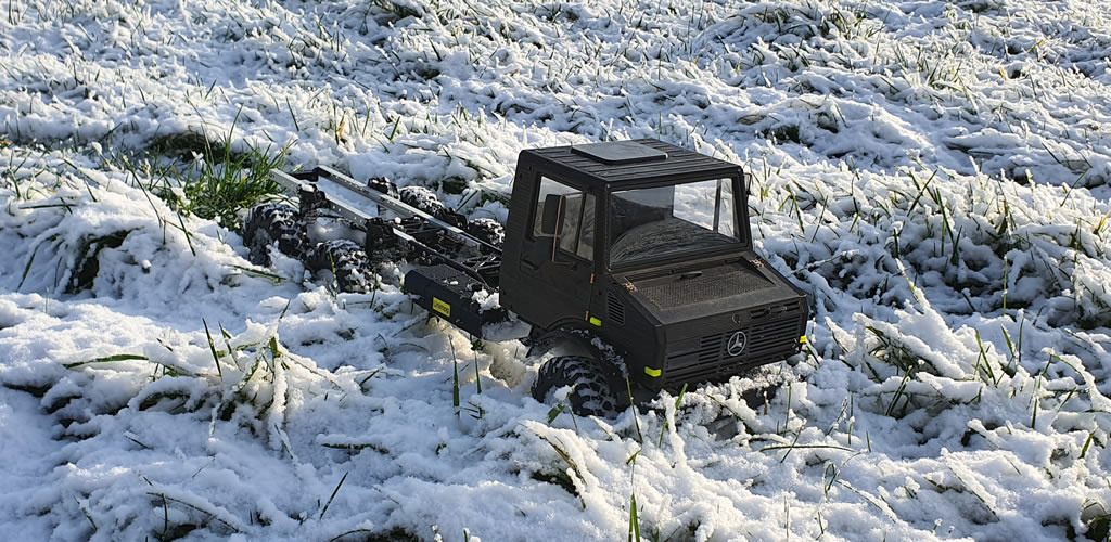

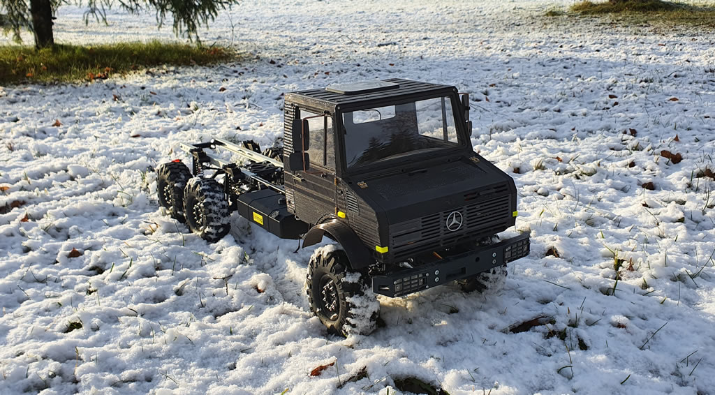

Lisatud suunatuled:
Midagi ka päris masinast:

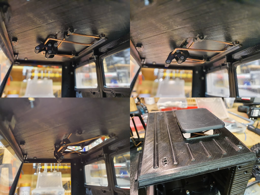

Re: Unimog U2450L

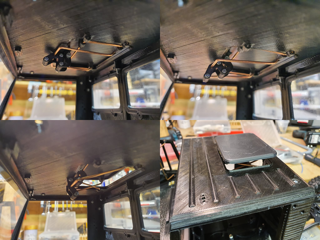

Postitus Postitas yllar » 28.11.2021 21:28

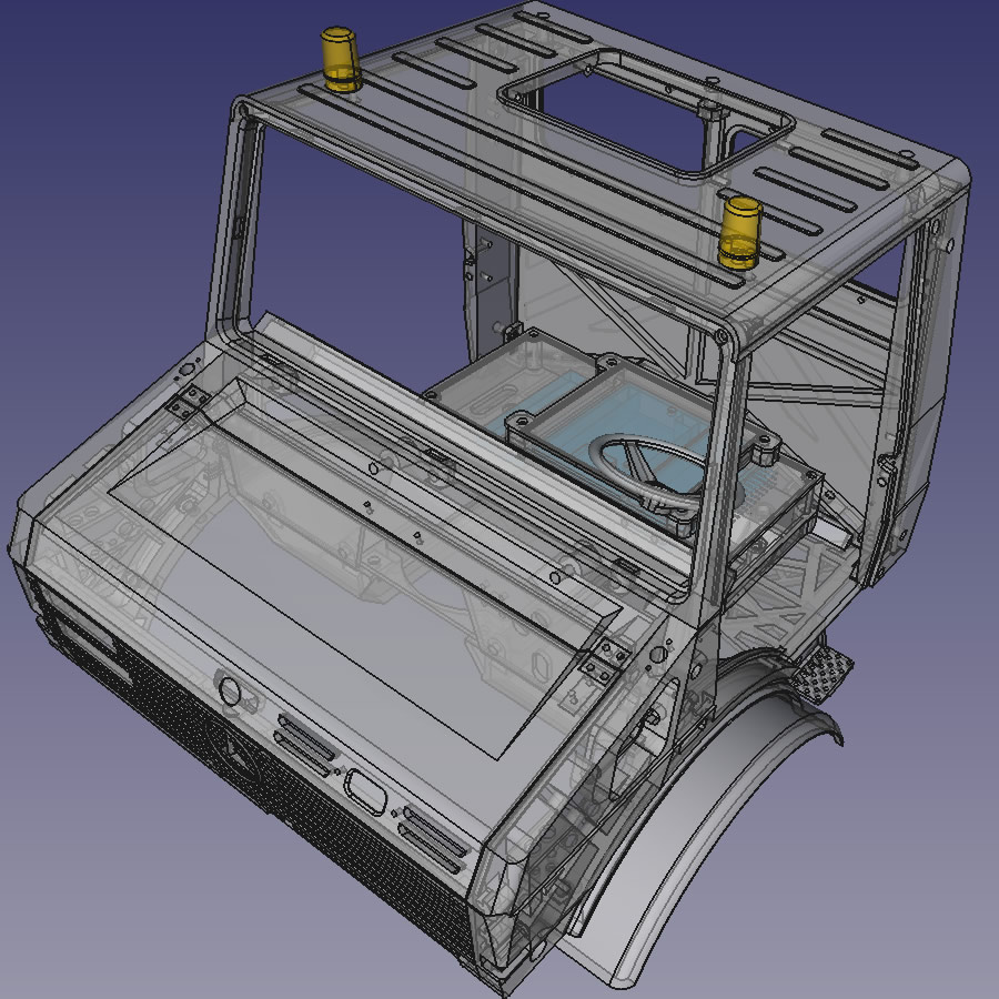

Katuseluugi mehhanism:
