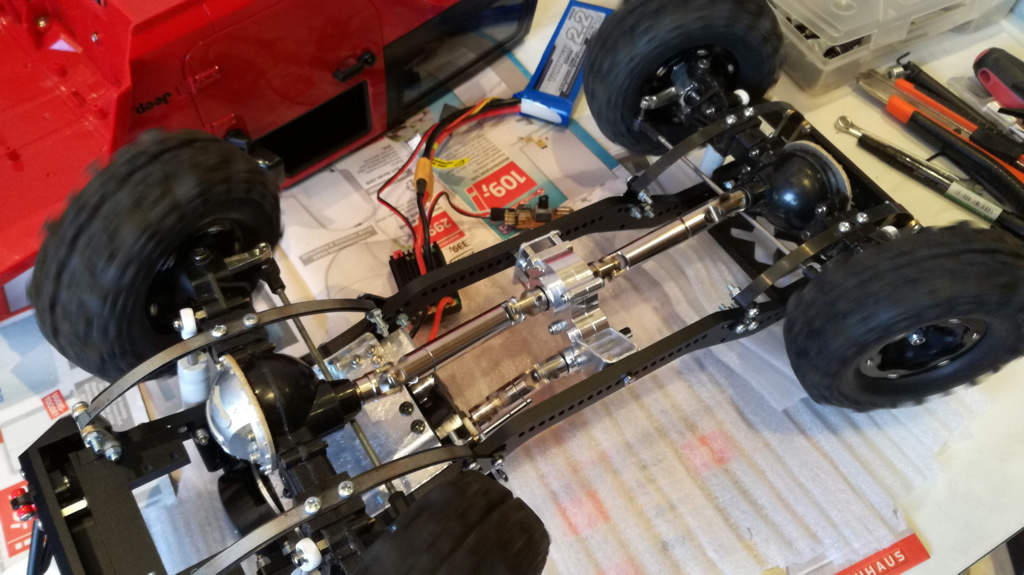

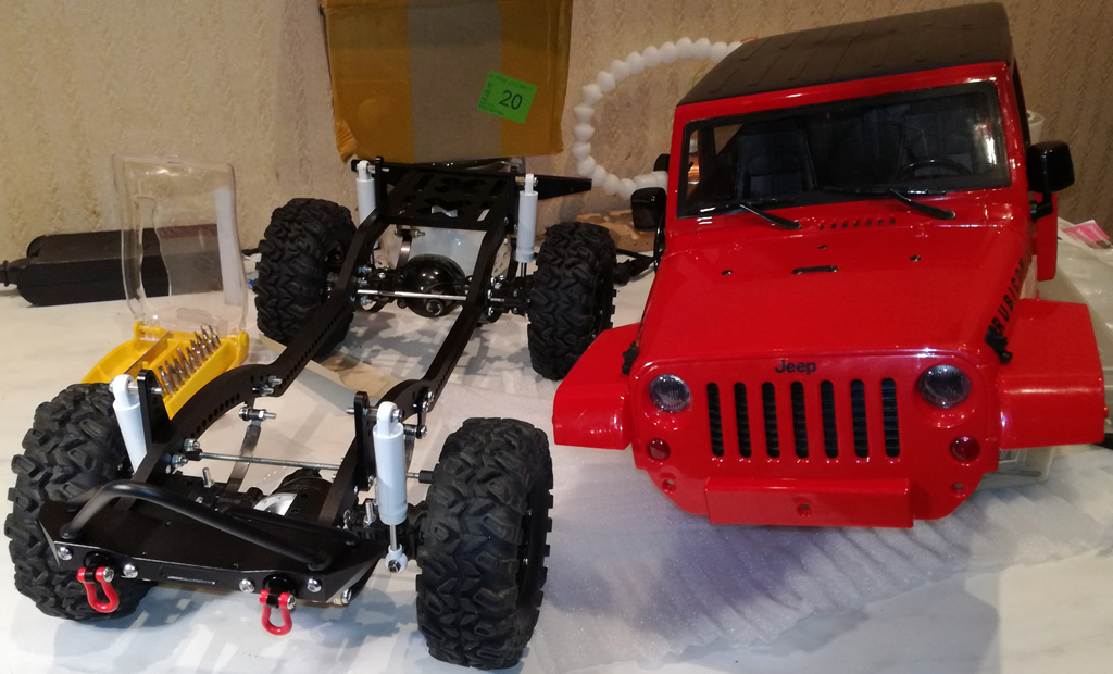

Postitus Postitas yllar » 02.03.2017 20:38
Uueks projektiks olen võtnud 1/10 Jeep Wrangleri, osaliselt seetõttu, et vedelema on jäänud Tamiya sillad ja teine 3-käiguline kast. Teiseks põhjuseks on juba tekkinud kirg :D
Hetke seisuga on olemas enamus materjalid, väga palju on alles jäänud vidinaid just pärit teistest projektidest.
Kuna ma hetkel tegelen kolme masinaga korraga, siis on piiratud wrangleri ehitamisele jääv aeg.
Praegune seis:

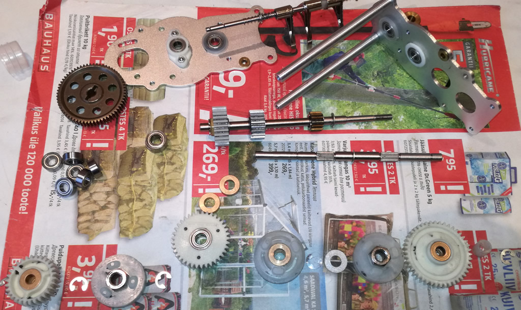

Re: Jeep Wrangler

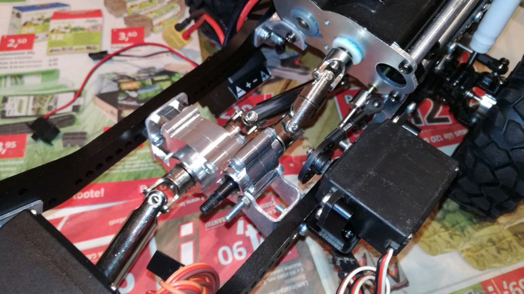

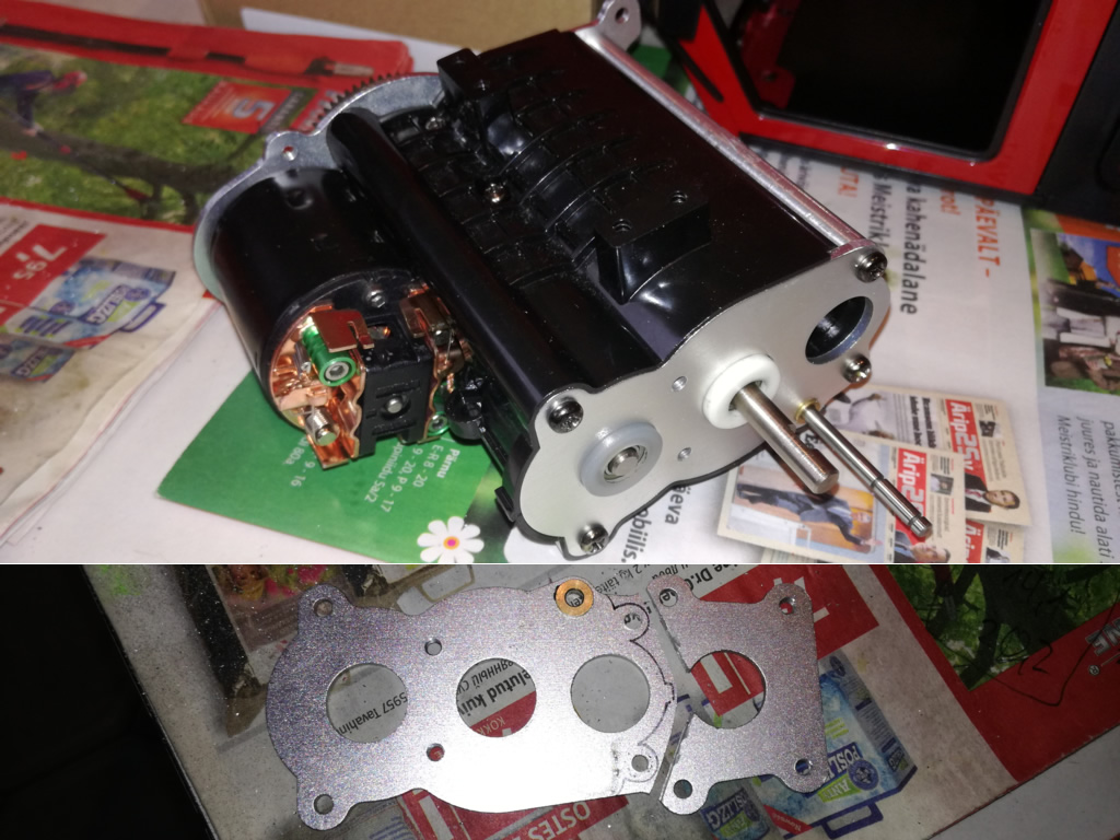

Postitus Postitas yllar » 04.03.2017 12:32

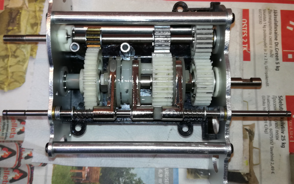

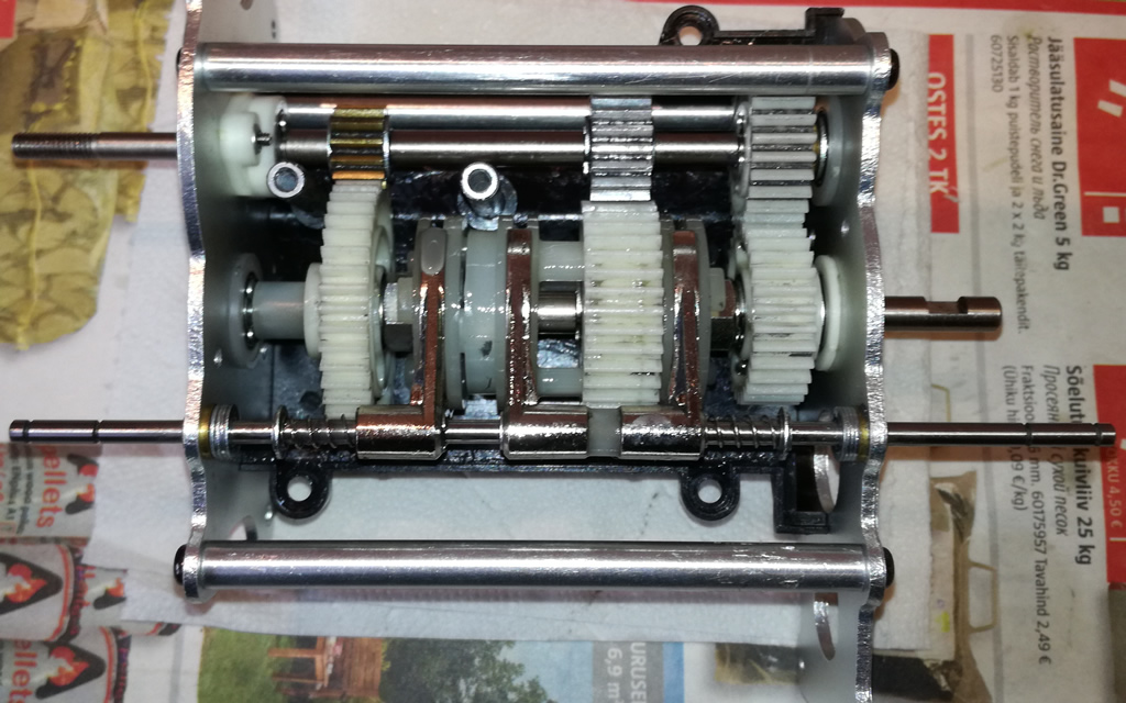

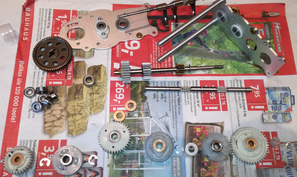

Võtsin lahti vana fordi käigukasti, et hammakad puhastada ja välja vahetada messingust laagrid kuullaagrite vastu. Kasti on vaja veidi modifitseerida, et sobiks wrangleri raamiga kokku, aga sellest hiljem.

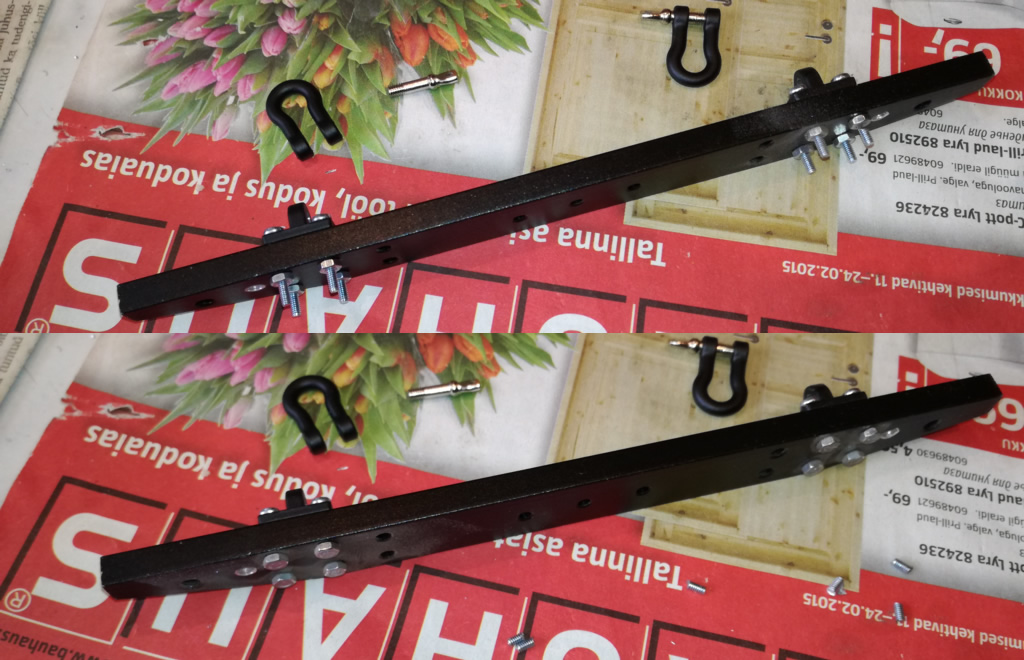

Re: Jeep Wrangler
Postitus Postitas yllar » 26.03.2017 07:53

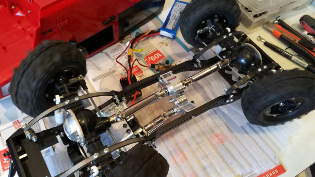

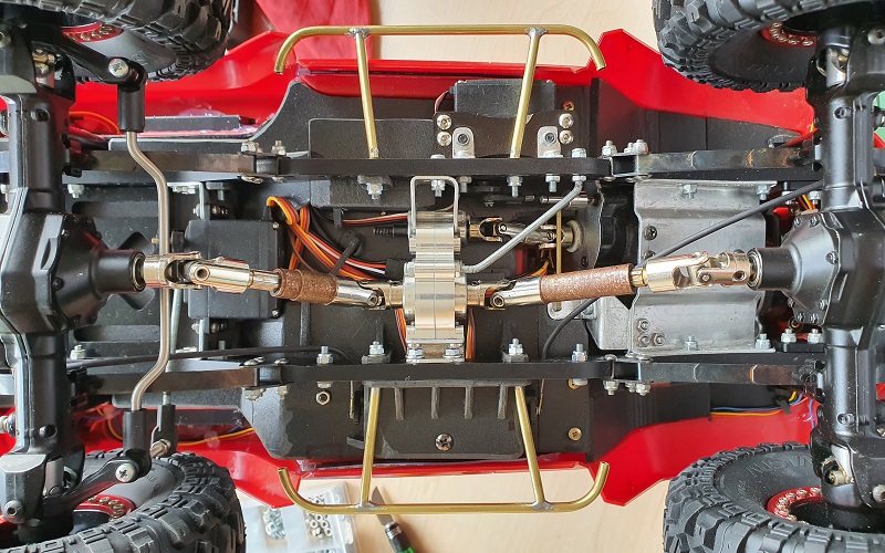

Moditud käigukast:
Käigukast ja reduktor raami küljes, gardaanid parajaks lõigatud:

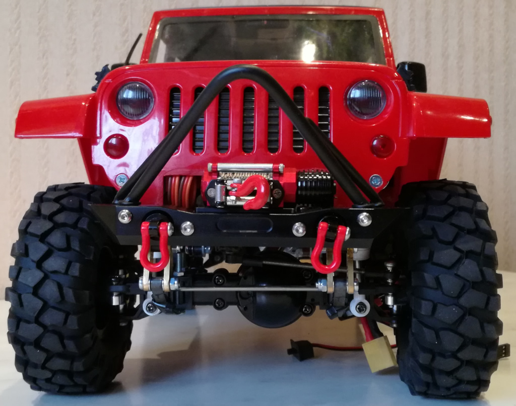

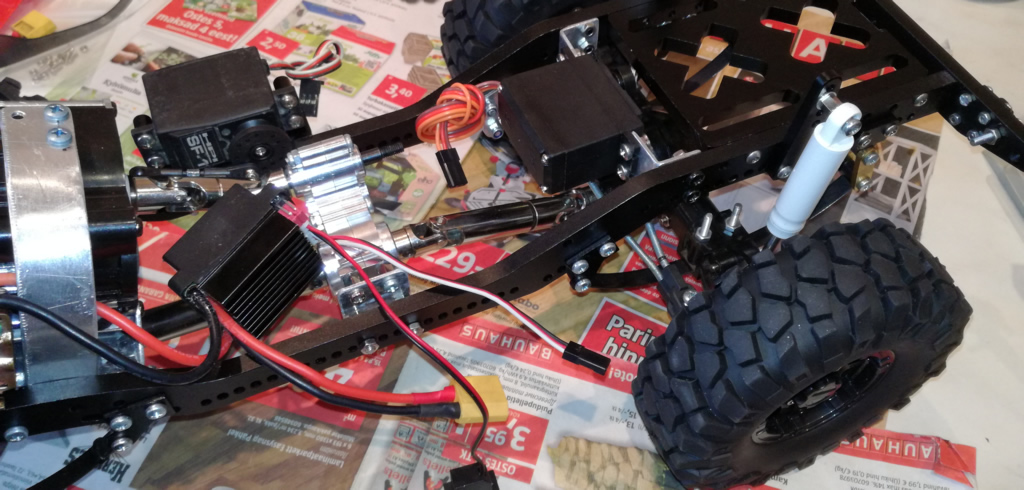

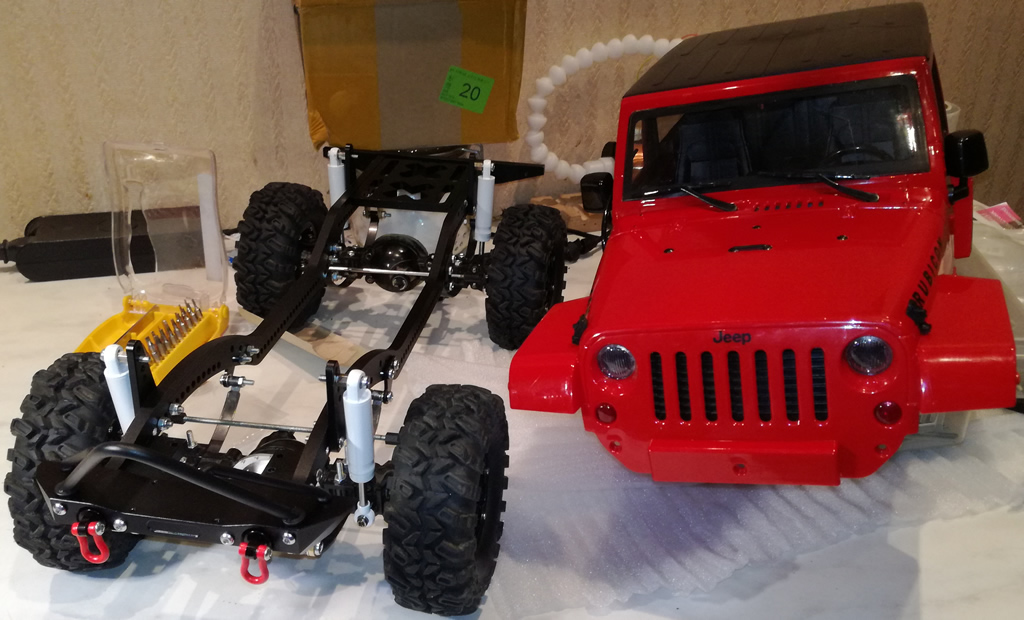

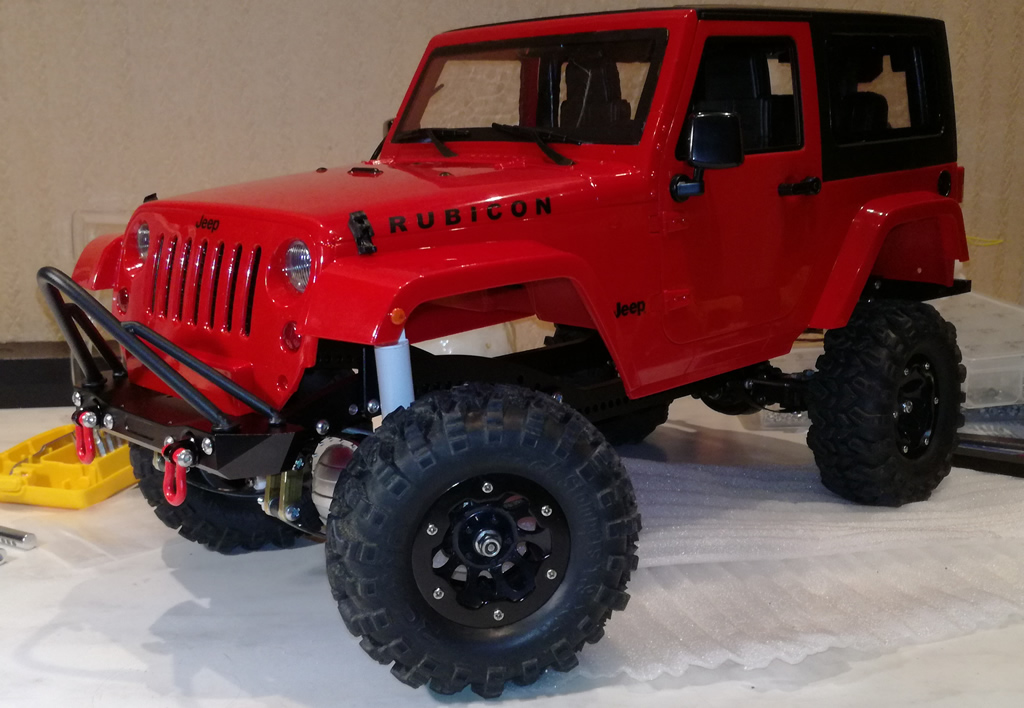

Postitus Postitas yllar » 11.06.2017 19:37

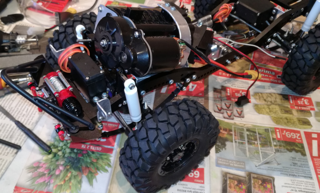

Vahepeal on olnud aega ehitamiseks:

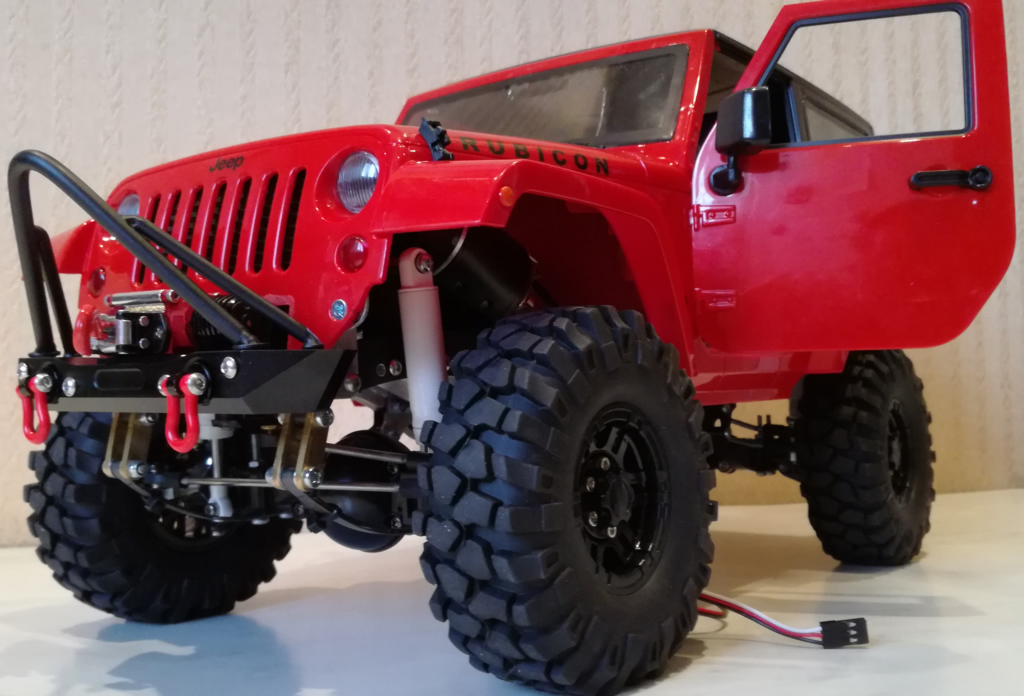

Re: Jeep Wrangler

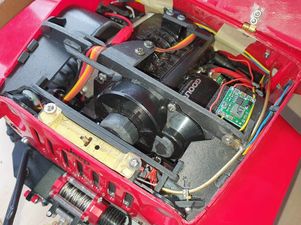

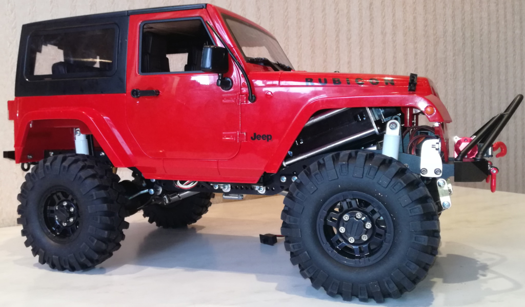

Postitus Postitas yllar » 29.03.2020 07:40
Vahepeal on palju aega mööda läinud ja masin on pisemaid parendusi juurde saanud.
Otsustasin, et aeg on mõningaid pilte jagada.

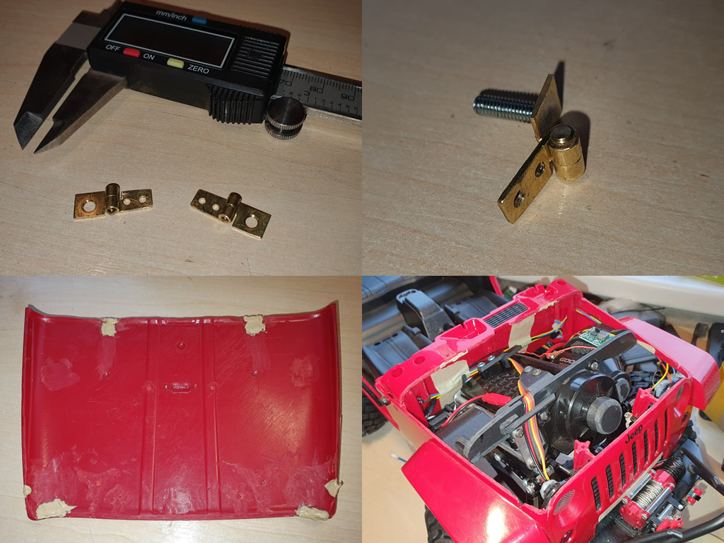

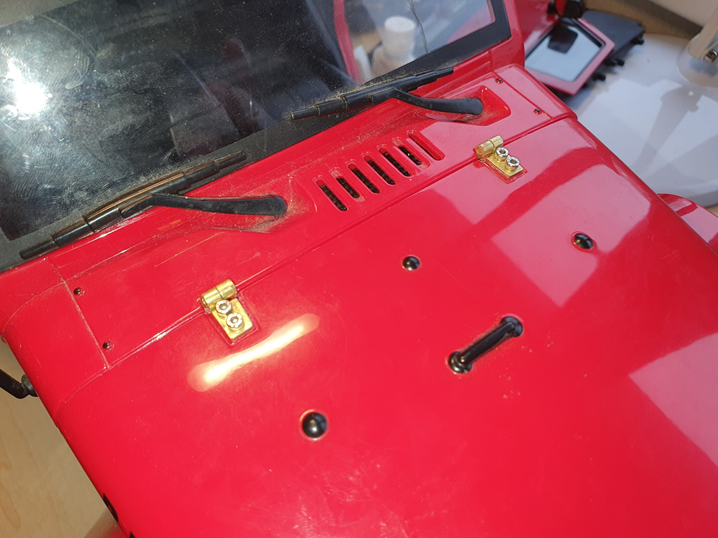

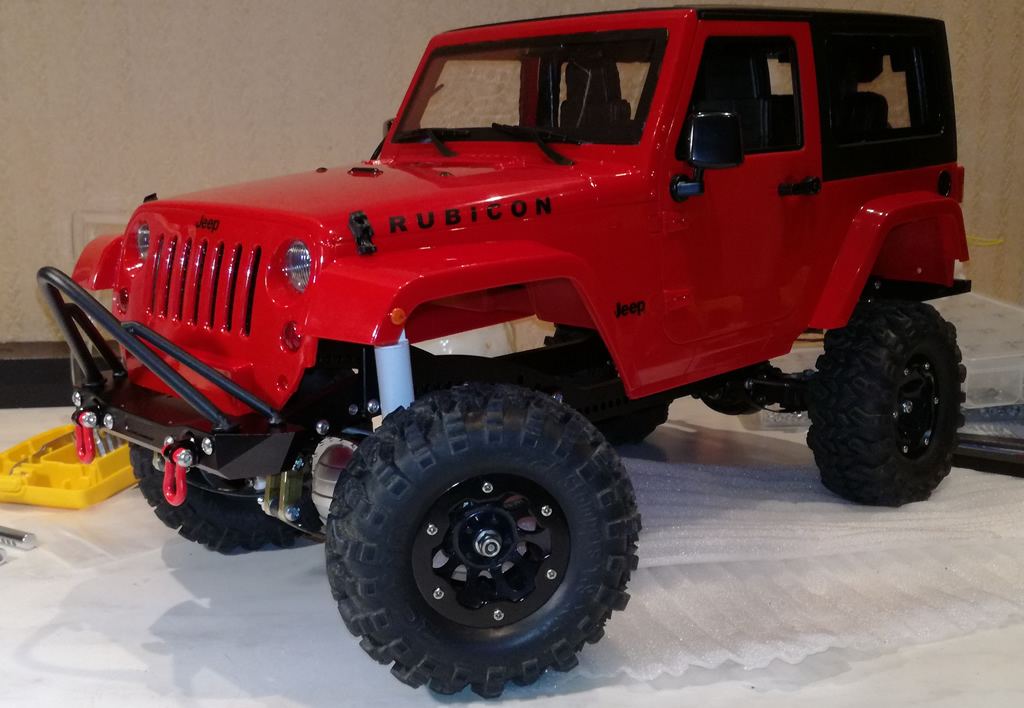

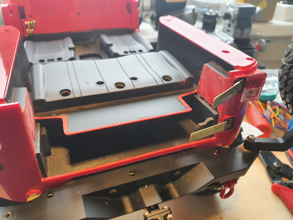

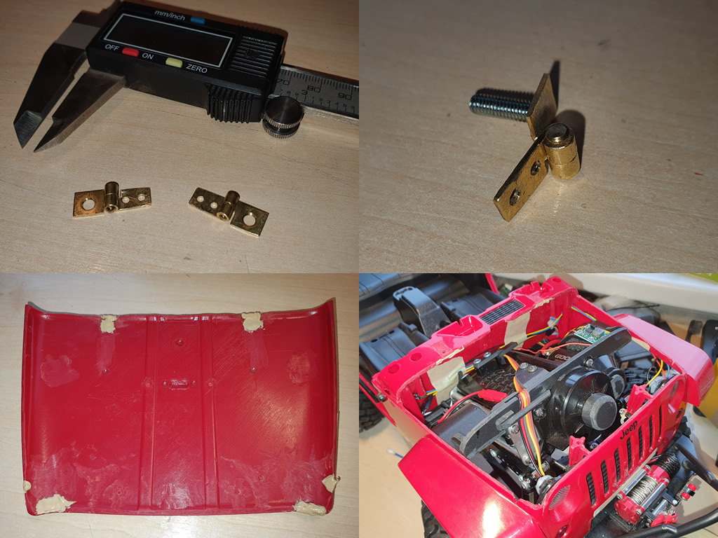

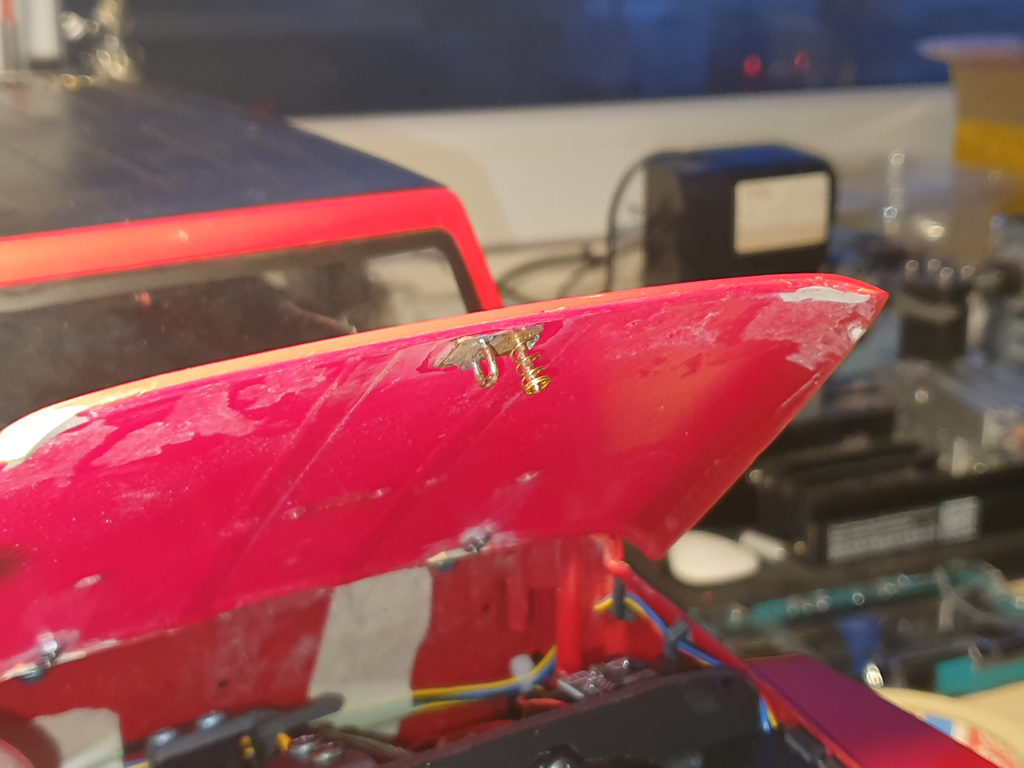

Otsustasin kapoti lahti lõigata, et elektroonika juhtmetele parem ligipääs oleks ja lisaakule hea koht saada.

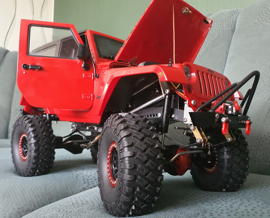

Re: Jeep Wrangler

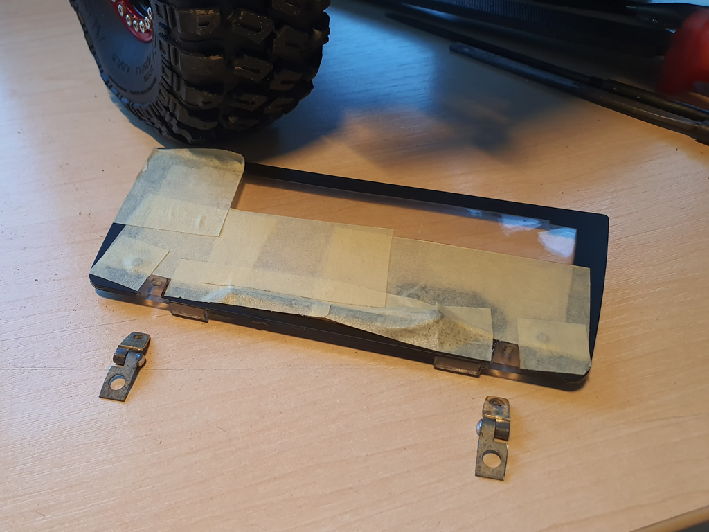

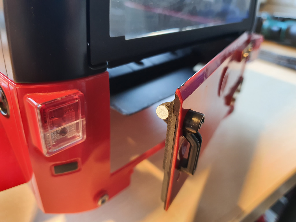

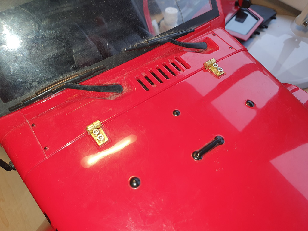

Postitus Postitas yllar » 29.03.2020 07:43

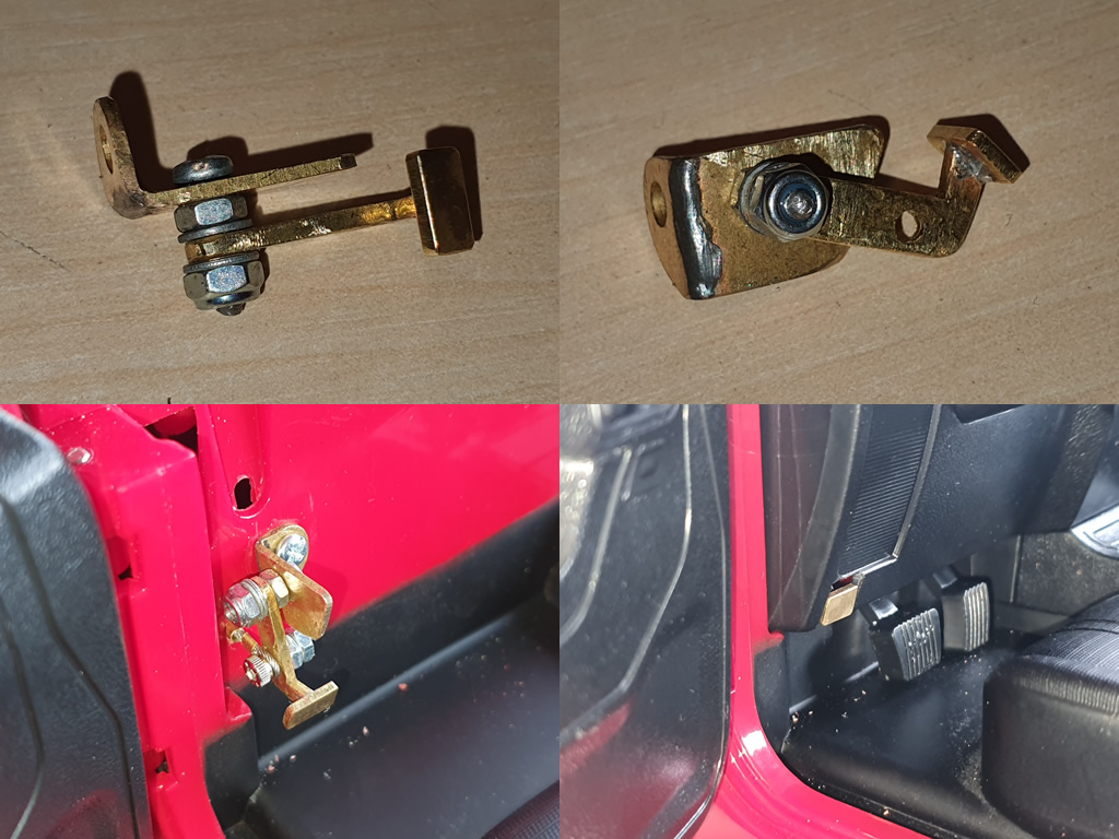

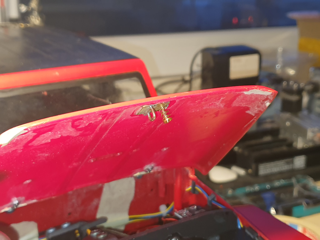

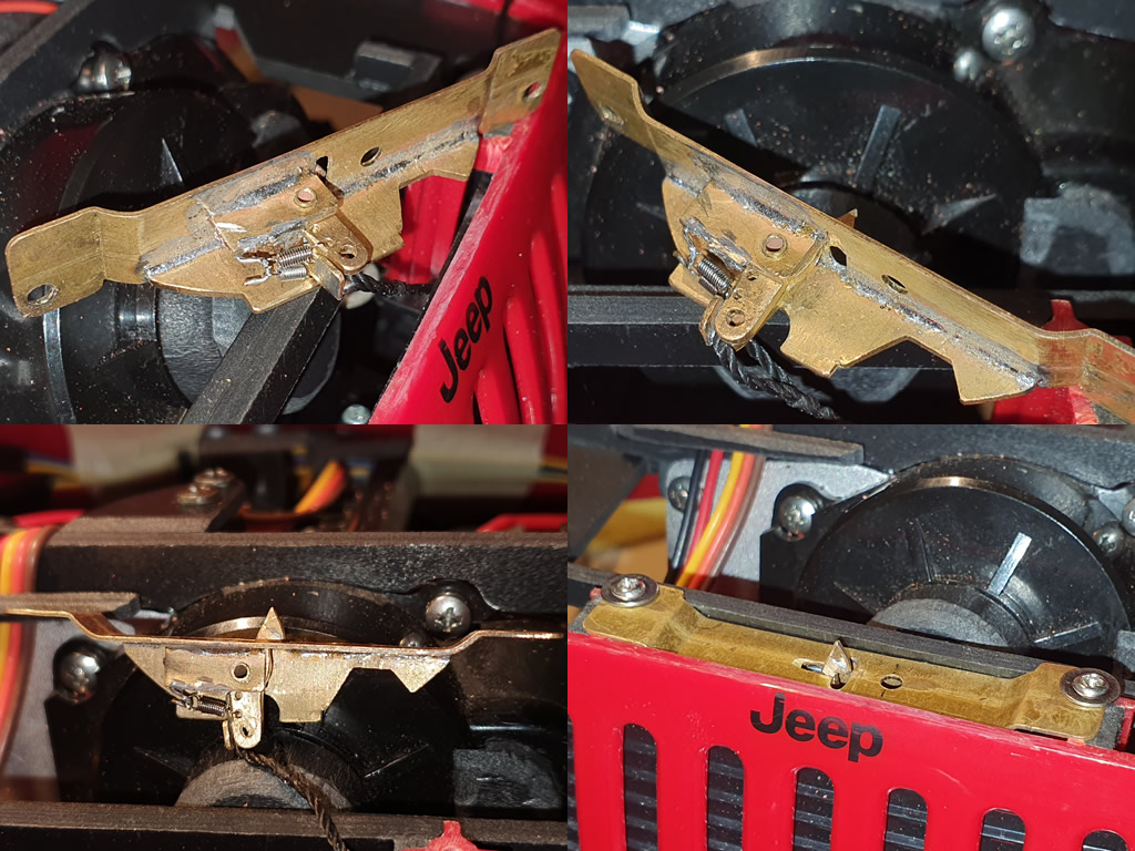

Muidugi lahti käiva kapoti jaoks tuli ka lukustus teha...

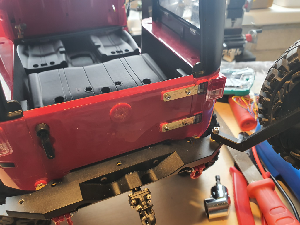

Re: Jeep Wrangler

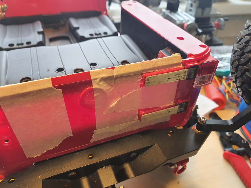

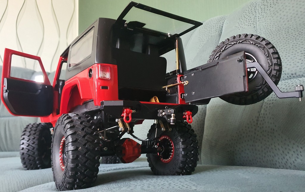

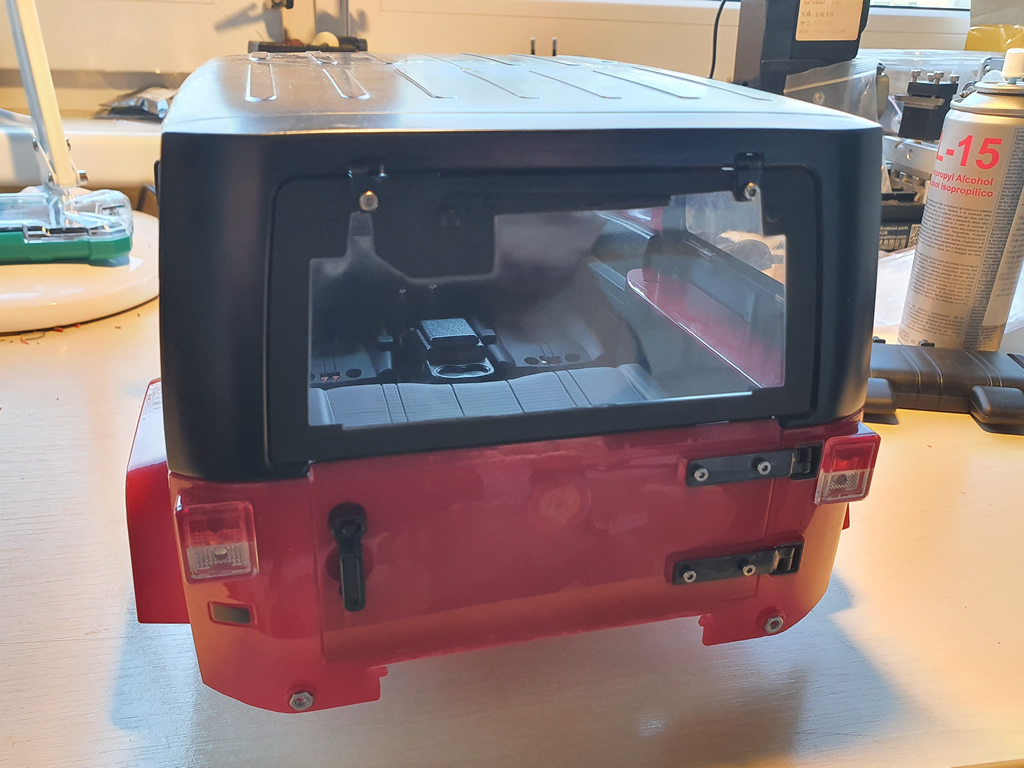

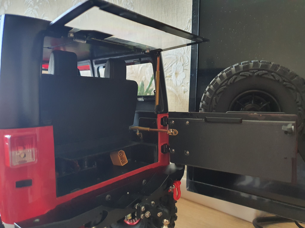

Postitus Postitas yllar » 29.03.2020 08:22

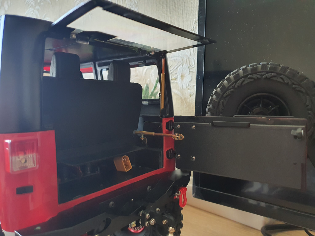

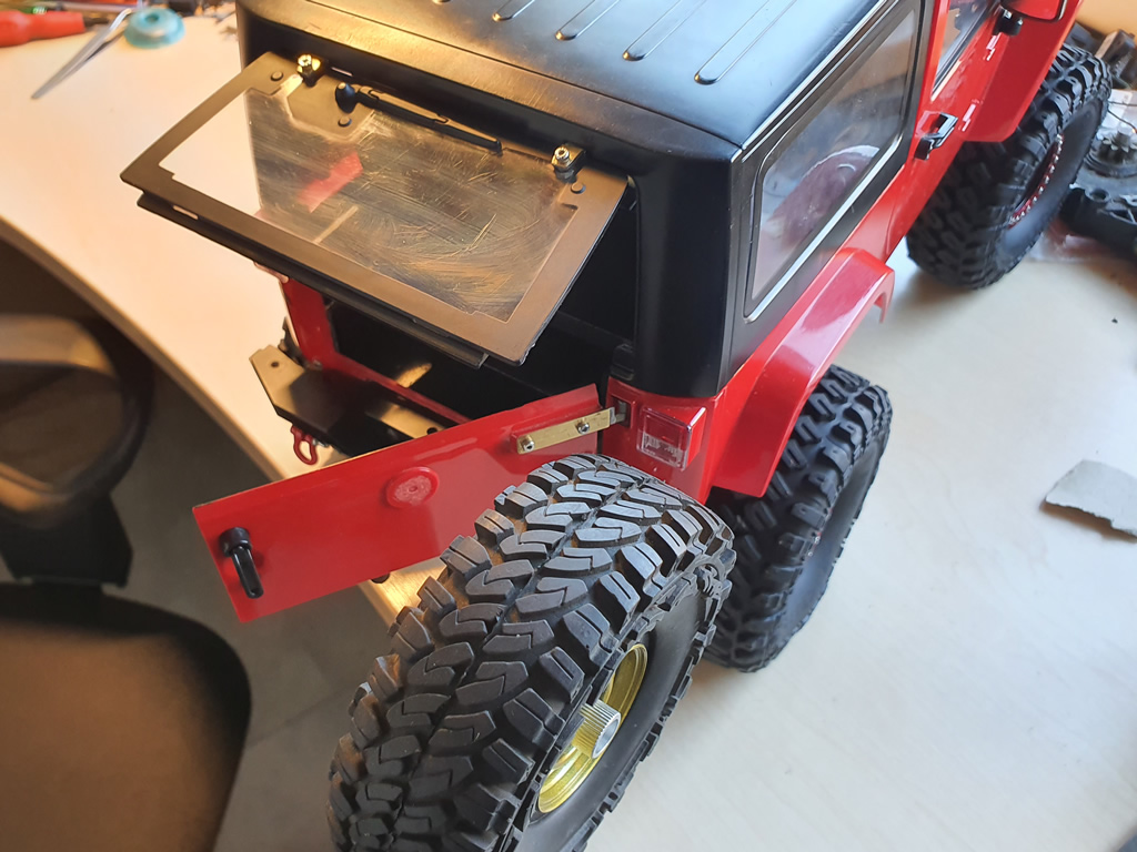

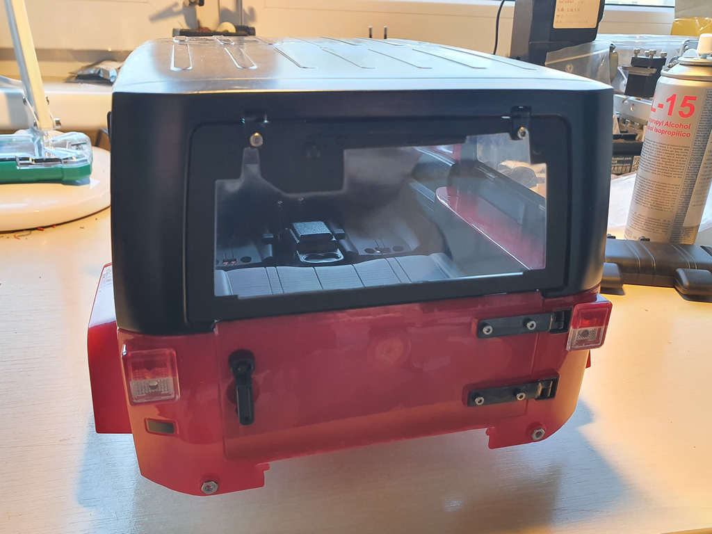

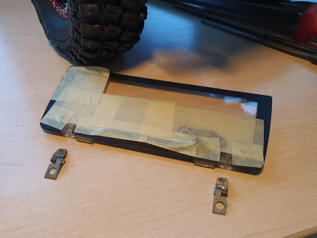

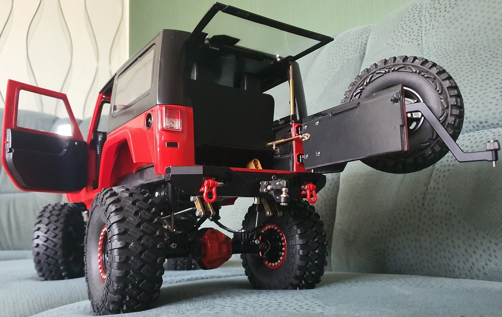

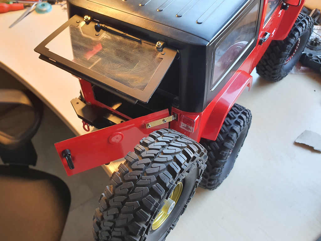

Lisaks tuli avatavaks teha tagaluuk. Eelnevalt oli probleemiks akule ligipääs, tuli lahti kruvida terve korpus, mis oli üsna tülikas.
DIY -> tee seda omariiulit

Re: Jeep Wrangler

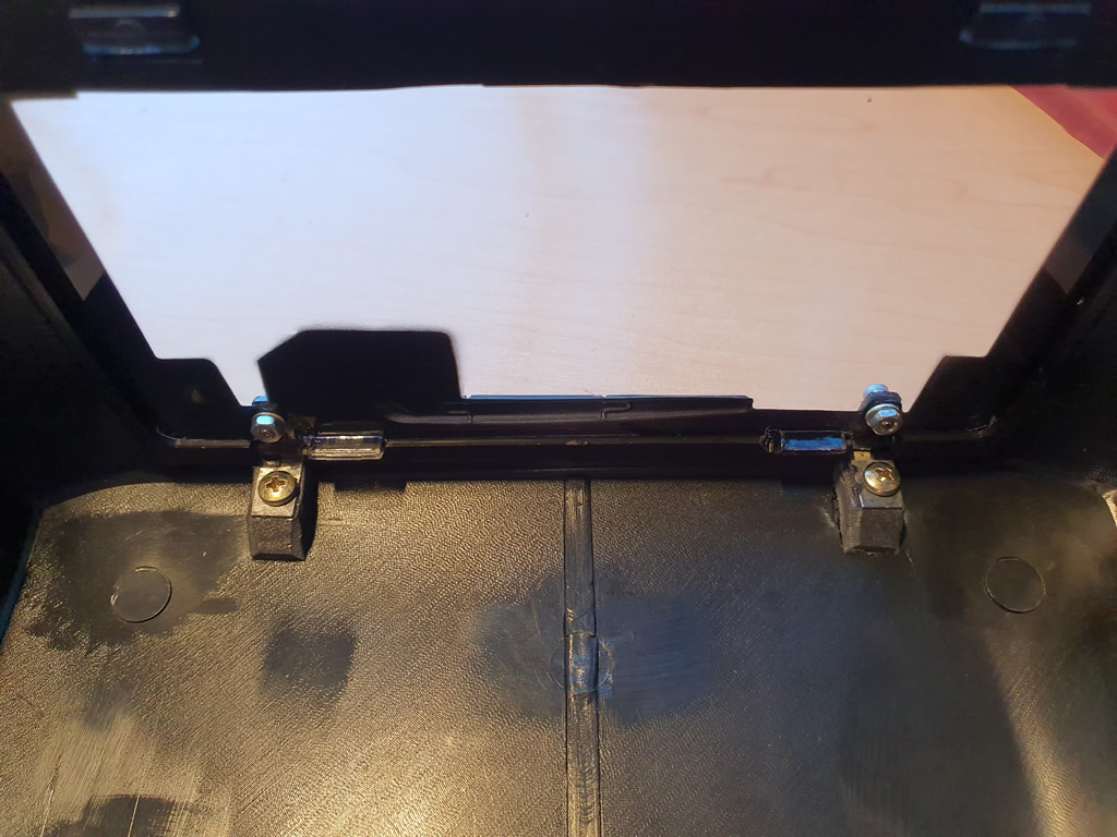

Postitus Postitas yllar » 29.03.2020 08:30
Tagaluuki hoiab "lukus" kaks magnetit
Alumise luugi piirik lisatud, et ei saaks üle väänata. Ülemisele luugile lisatud "amortisaator", mis hoiaks seda üleval.
Koostis: 3mm avaga messing toru, 4mm2 vasktraat, välgumihkli vedru

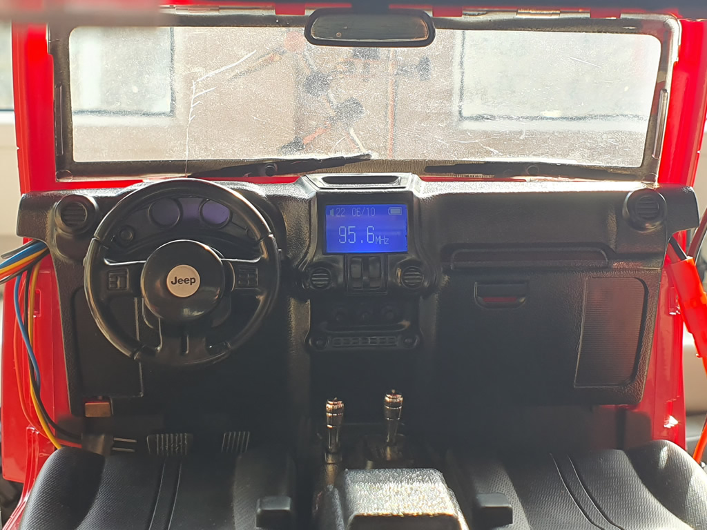

Postitus Postitas yllar » 29.03.2020 08:47

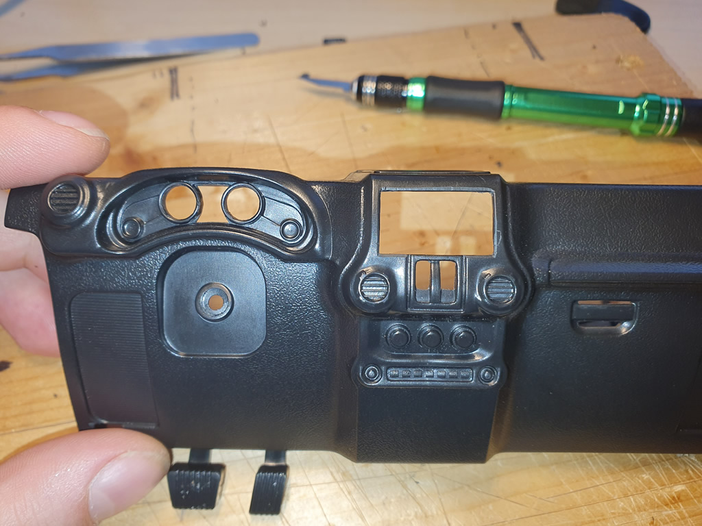

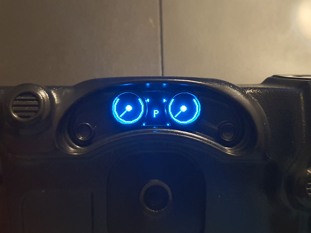

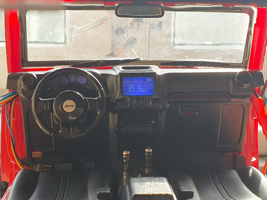

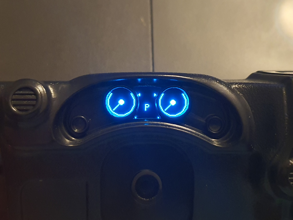

Spidoploki ja meediasüsteemi ehitus
Arduino mini + 128x32 OLED
Meediasüsteemi imiteerib miniatuurne mp3+FM pleier
Tegelikuses toimib ka. Salongis hetkel 2x2W kõlarid, uste sisse tuleb 2x1.8W kõlarid, tagumise istme taha tuleb 2x5W bassikad :D

Postitus Postitas yllar » 29.03.2020 09:04

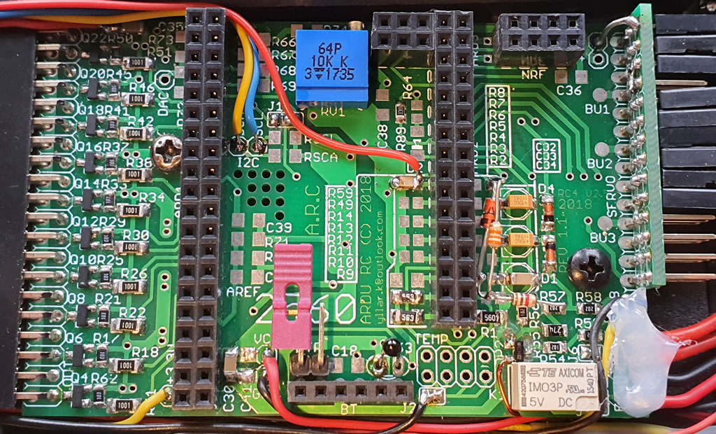

Kogu elektroonikat kontrollib see:
Ajuks on arduino mega mini plaat. Raadiosidet peab NRF2401 võimendiga moodul. Programmeerimist saab teha üle bluetoothi või otse kaabliga. Auto pardal on 4x step-down moodulit (1x 3.3V, 2x 5V, 1x6V).
Kasutatavad väljundid:
5x 5A sot223 mosfet
15x 1A sot223 mosfet
10x servode juhtimine
lisaks hulgaliselt IO pinne mida saab veel kasutusele võtta

Re: Jeep Wrangler
Postitus Postitas yllar » 30.03.2020 12:11

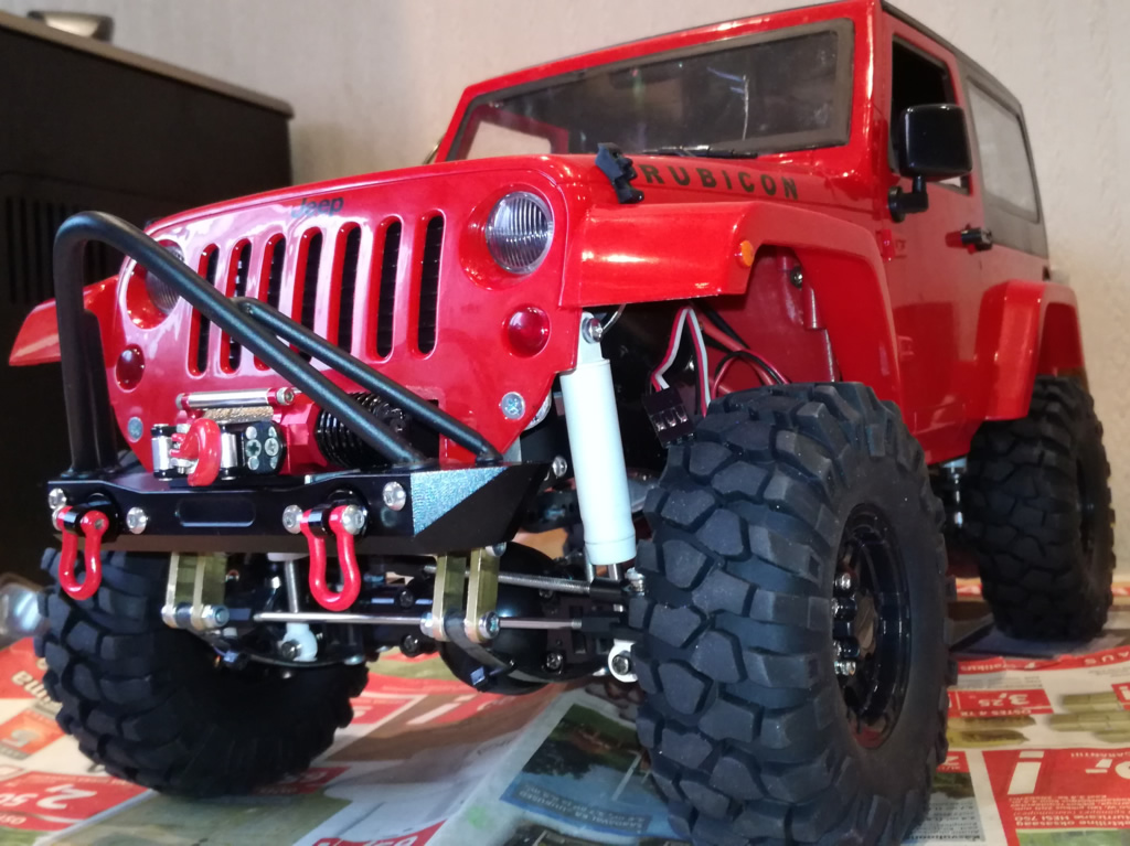

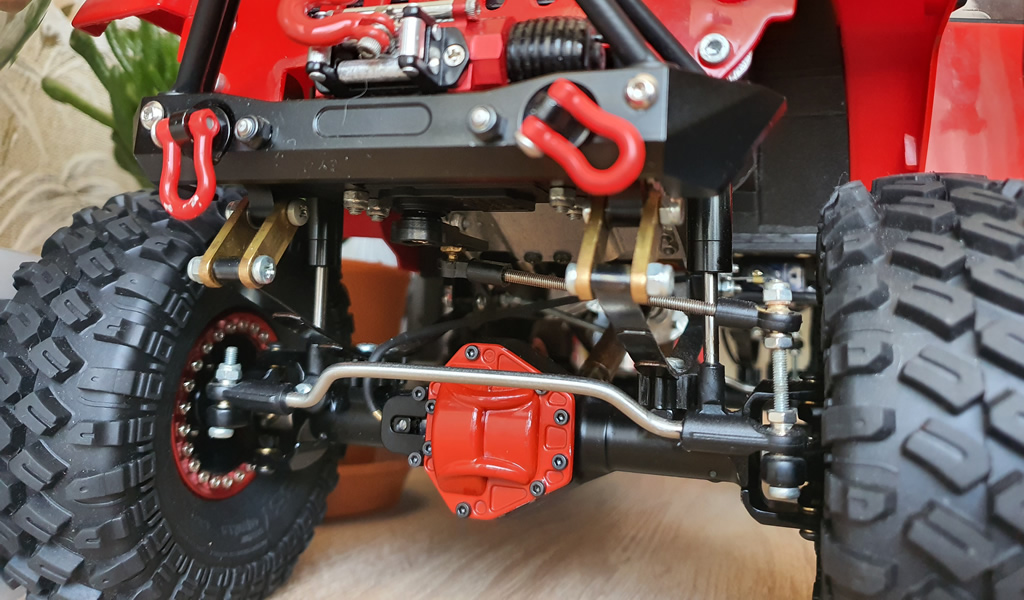

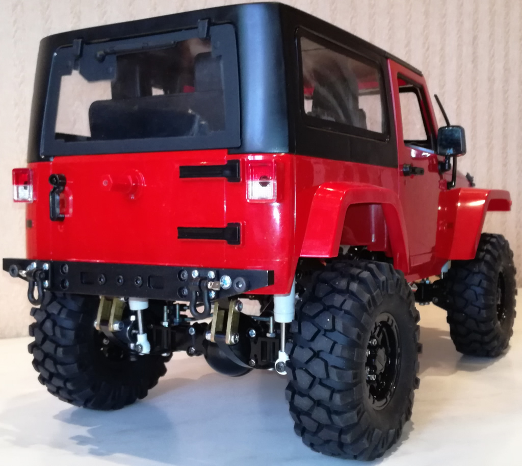

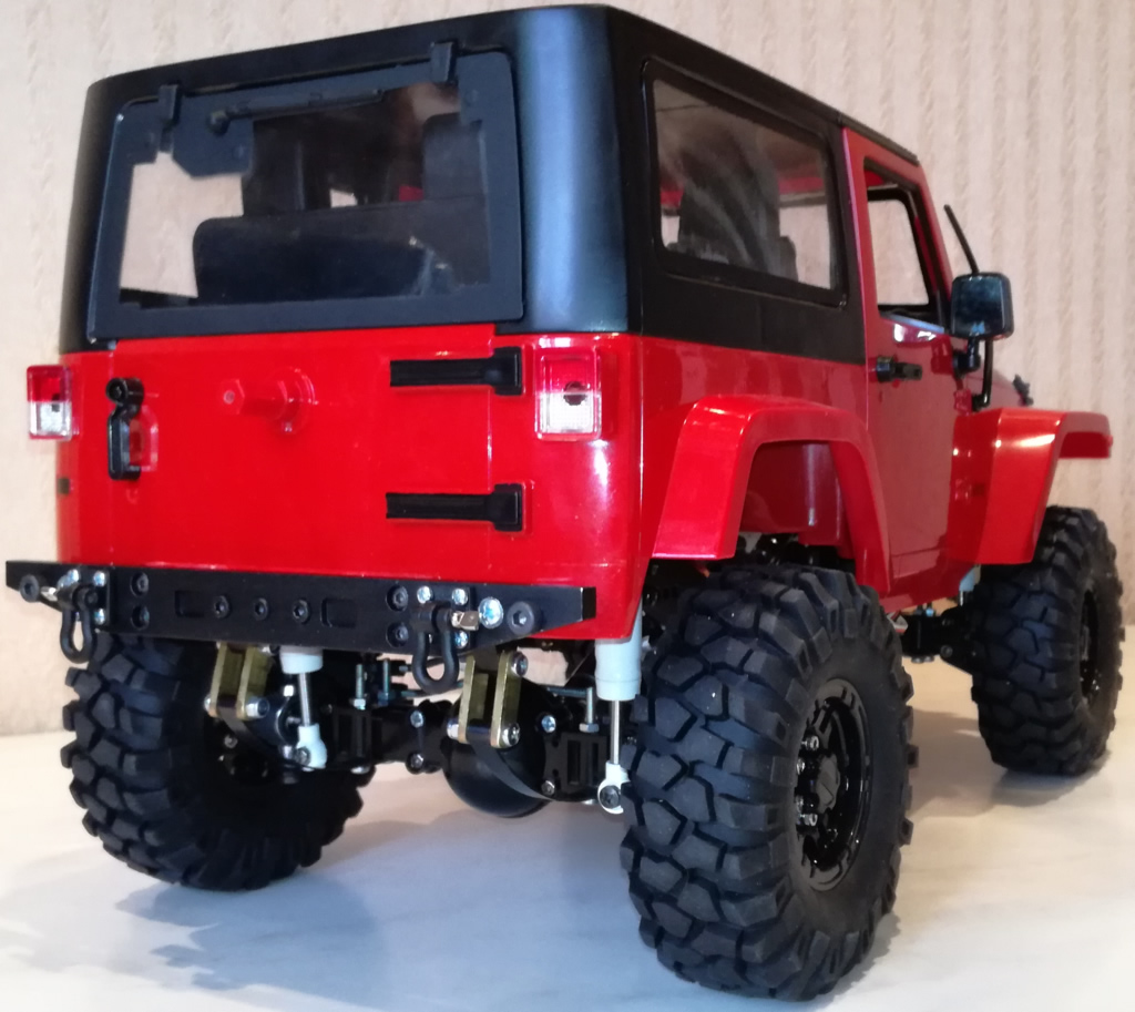

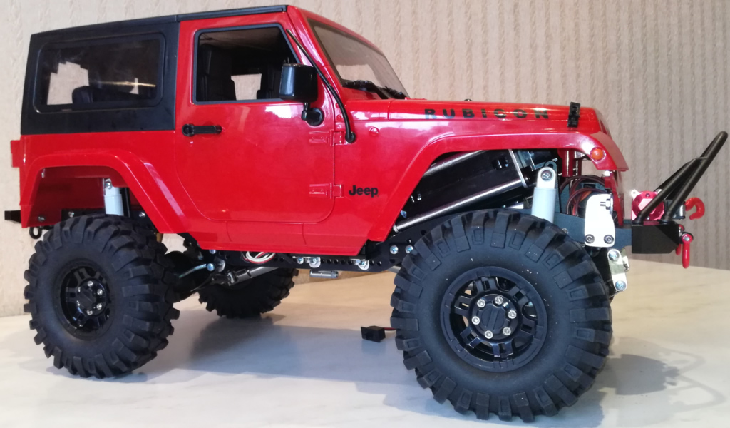

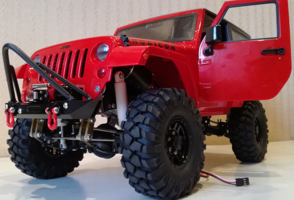

Peale algset veermiku seisu on vahetatud sillad, veljed, rehvid, amordikad

Re: Jeep Wrangler

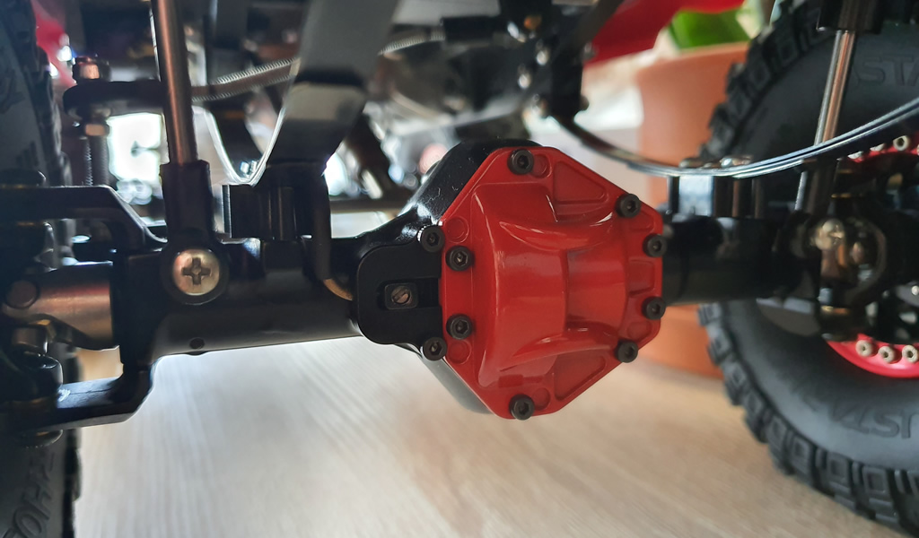

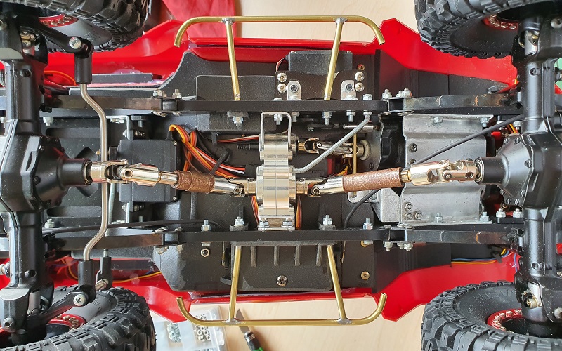

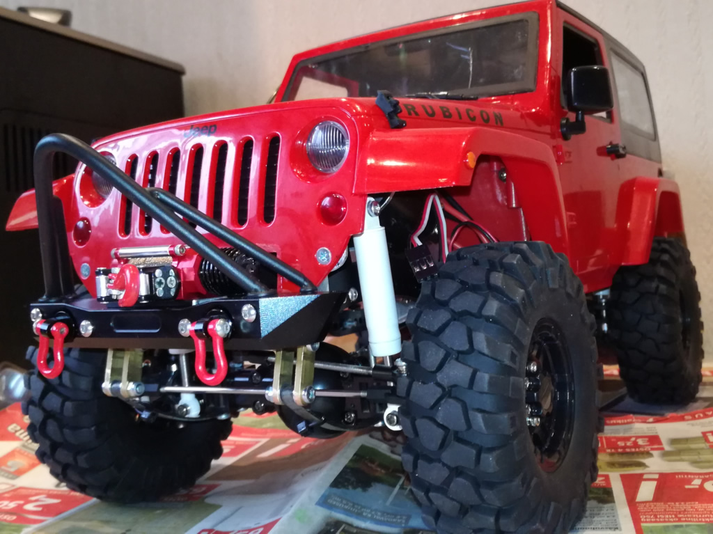

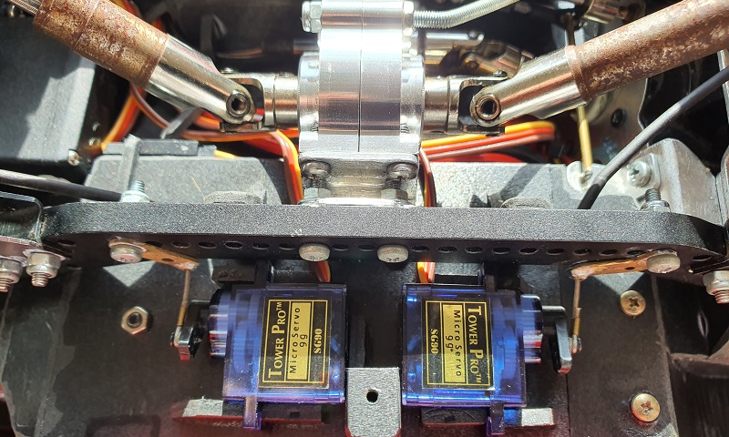

Postitus Postitas yllar » 03.04.2020 06:55

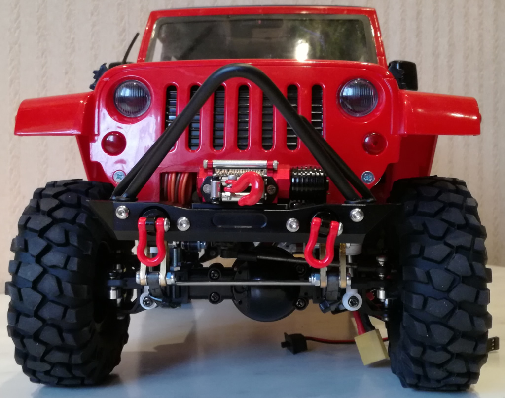

Pilt räägib enda eest
Puldist saab valida eraldi, millise difri lukustan või avan

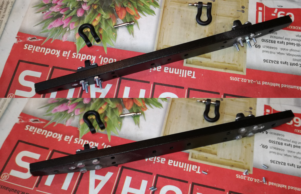

Lisatud küljerauad
