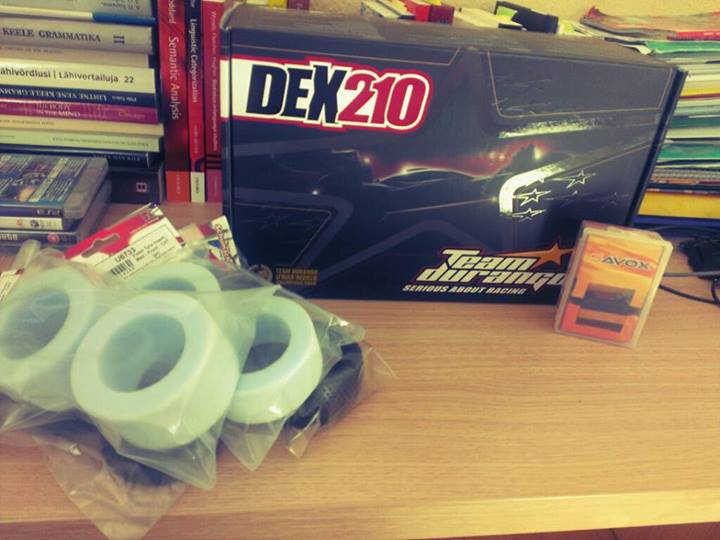

Seis on nüüd selline. Äkki on kellegil pakkuda setupi Väike-Maarjasse ning juhiseid kuhu ehitusel eriti tähelepanu pöörata?
- 944800_614484385240474_1460472559_n.jpg (49.78 KiB) Vaadatud 7970 korda
