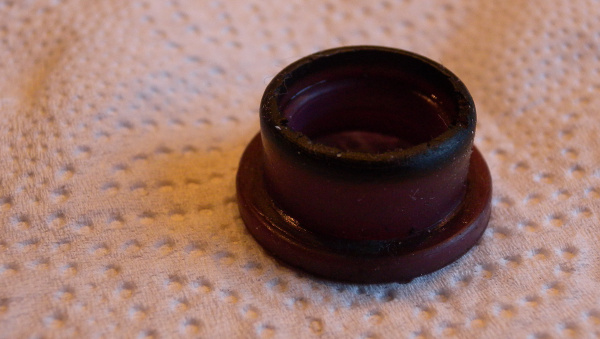

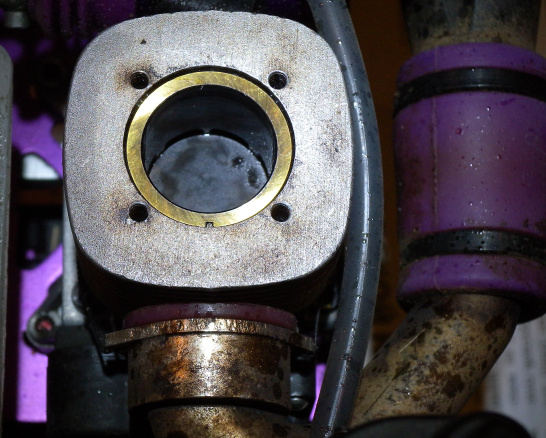

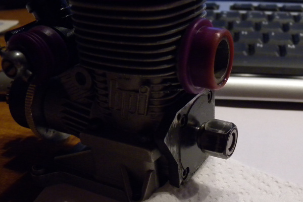

Piltidel mootor enne kolmveerand aastast kasutust, summutitihend pärast ülekuumenemist, silinder pärast ülekuumenemist.
FLOW asend karpal peaks tagama maksimaalse õlituse, seega ülekuumenemist ei peaks tekkima.
Millepärast üldse küsin,
1. kas seisnud kütus võib ülekuumenemist esile kutsuda? (loogiliselt võttes ei peaks)
2. või siis on silinder ja kolb ikkagi lootusetult kulunud (pinnad siiski siledad, väidetavalt kompressioon rahuldav).
- Kolb ja silinder täna
- DSCN3263.JPG (140.6 KiB) Vaadatud 8326 korda
- Tihend pärast kasutust
- DSCN3278.JPG (97.63 KiB) Vaadatud 8326 korda
- Mootor enne kasutuselevõttu
- DSCN3255.JPG (79.68 KiB) Vaadatud 8326 korda

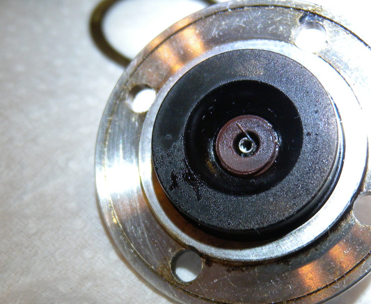

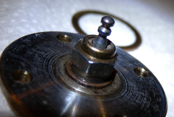

Lisaks veel:
- küünal "meeldivalt" sinakaslilla
- DSCN3268.JPG (102.66 KiB) Vaadatud 8324 korda
- silindripea
- DSCN3267.JPG (140.57 KiB) Vaadatud 8324 korda
