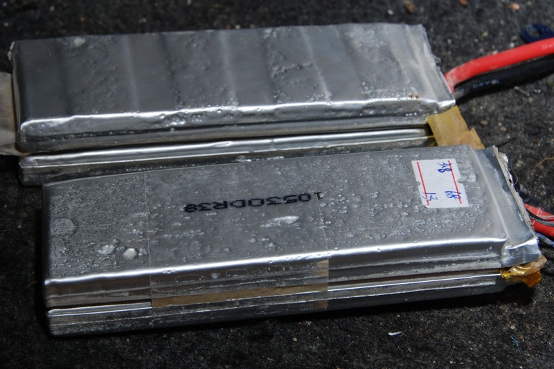

Selle suve saldoks jäi 3 surnud aga vähekasutatud lipot. Surma tundemärgid: ühel kadus järsult ühest purgist vool ära (peale lahtivõtmist tekkis jälle tagasi), teisel üks purk tühjeneb kiiresti ja laadimisel jääb purkide pinge erinevuseks pea 0,5v.
Kuna pioneer ei karda huntigi, lipo akust rääkimata, tegin 2 akut pooleks.
Tundub et purgid on kõva kesta sees täiesti vabalt liikunud. Kestal on seespool kulumisjäljed ja väga jõhkrad muljumisjäljed, kuna liiv pääseb juhtmete juurest vabalt kesta sisse. Lohkude sügavus 2-3mm. Oletan et purgi kihid läksid sellise deformatsiooni peale kokku.

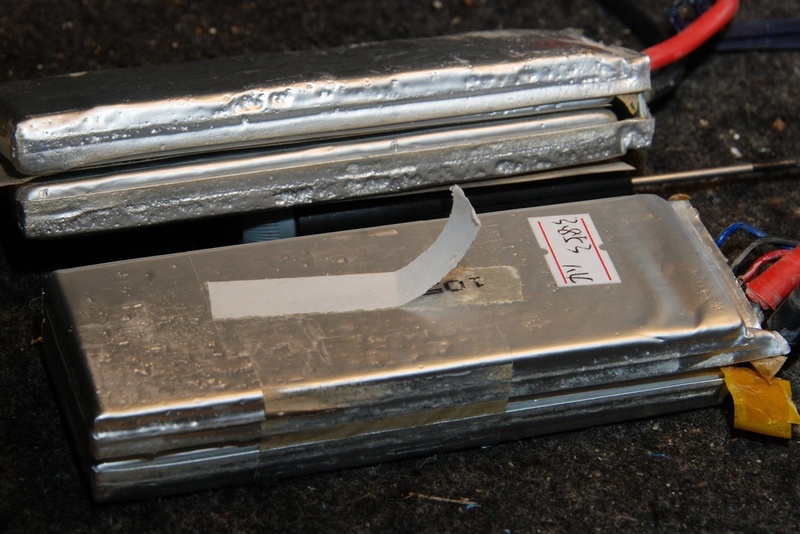

Üks aku on täiesti ilma teibita, teisel on teibi ribakene kenasti olemas. Ainult et usinad hiina käekesed unustasid teibilt paberi maha tõmmata.
Seega soovitus: võta kest lahti ja pane purgid kahepoolse teibiga ise kinni! Ise tehtud, hästi tehtud! Kestab paremini ja säästmine tasub end siis ka ära.

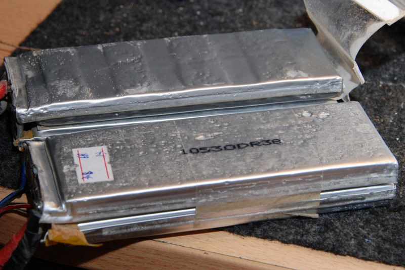

Sellele valgele kleepsule on kirjutatud purgi pinge 3,8v. See tähendabki siis vist "matched".
