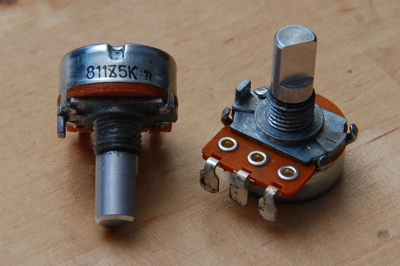

Kui kellelgi on probleeme Sanwa MX-3FHSS ja MX-3FG pultide katkiste potekatega, siis kontrollitud asendus on saadaval siin:
http://www.hobbypeople.net/index.php/ai ... x-3fg.html" onclick="window.open(this.href);return false;
Eestis on üsna levinud kallihinnaline säästupult Sanwa MX-3FHSS, mille potentsiomeetrid kipuvad tahes või tahtmata surema. Poted surevad sama kiiresti nagu 5x odavamatel hiina pultidel. Nad töötavad nagu vanad head ragisevad raadionupud, mis tähendab et kas gaas või rool hüppab ühest äärest teise, vahepealseid asendeid tunnistamata. Või on selline tunne nagu gaas jääks peale. Sanwa Airtronic ütles oma kirjas et see potekas on sama mis puldil sees, nii oligi. Poteka nominaalne takistus on 5Kohm ja summaarne elektrooniliselt toimiv pöördenurk 90 kraadi Ilmselt ei ole radasid kinni kaetud, kuna poteka keskel +-45 kraadi puhul muutub takistus 0-5kohm-ni, tegelt 4,2-4,6kohm-ni. Selliste näitajatega ja kergekäigulisi mina oma mehaanikumõistusega siit ei suutnud leida. Välimus ja takistus on sama aga pöördenurk vale. 2 poteka hind koos transaga $19.76.
