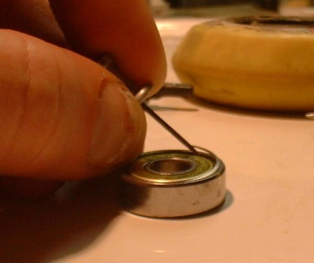

äkki paar näpunäidet kuidas viisakalt metall-katted eemaldada laagrist ?
minu käes lähevad need tihti loperguseks

Metallkattega laagreid on vist kahte tüüpi, ühed on pressitud kattega, mis ilmselgelt ei ole mõeldud eemaldamiseks ja teistel on see metallkate fikseeritud kitsa ja esmapilgul üsna märkamatu klambrikesega, mida saab väga edukalt eemaldada ilma, et midagi kõveraks või katki läheks.
Re: laagrid
Enamik mudelite laagreid on ikkagi nö avatavat tüüpi metallkatetega. Kasuta terava otsaga nuga ja eemalda C-kujuline vedru. NB! See vedru ei ole sümmeetriline, ühte pidi saab noa otsa taha lükata, teist pidi mitte. Seejärel koputa noa päraga paar korda vastu laagrit ja metallkate kukubki ära. Kui ei kuku, siis kergelt torkides saab selle lahti küll.
- removecclip[1].jpg (26.67 KiB) Vaadatud 7497 korda
