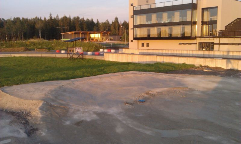

Postitus Postitas olerex » 21.07.2014 08:23

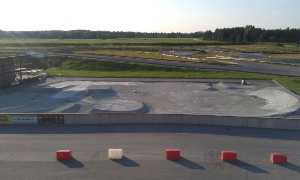

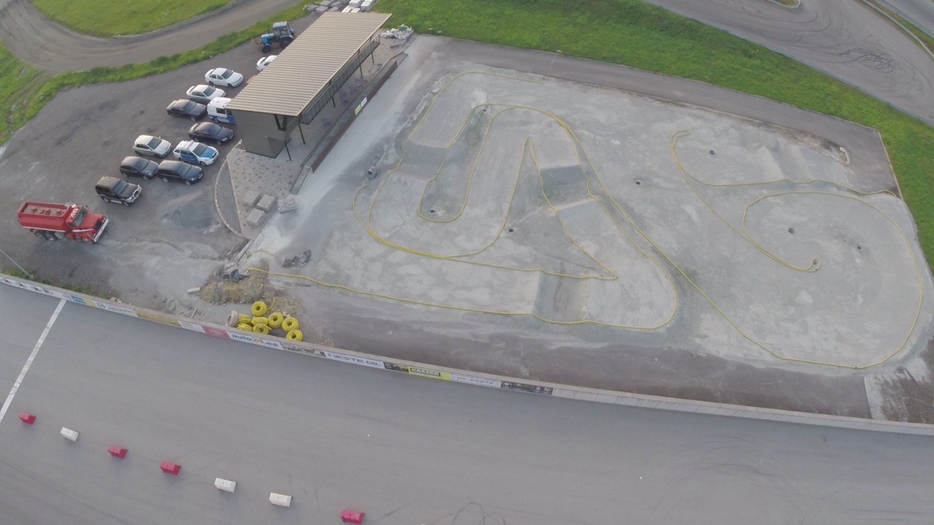

Mõne aja pärast lisanduvad ka kasutamistingimused jmt., hetkel jagan pilte sellest, mis teoksil.
Pöördun ka moderaatorite poole, sooviga saada oma alateema nurgake, mis kannaks selle teema nime.
2014-07-20 21.40.28.jpg (76.16 KiB) Vaadatud 32934 korda
2014-07-20 21.39.27.jpg (45.94 KiB) Vaadatud 32934 korda
2014-07-20 21.35.17.jpg (67.63 KiB) Vaadatud 32934 korda

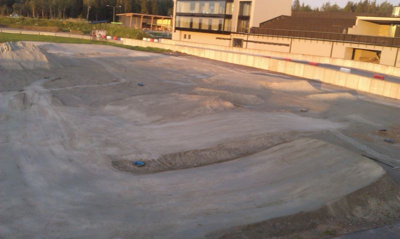

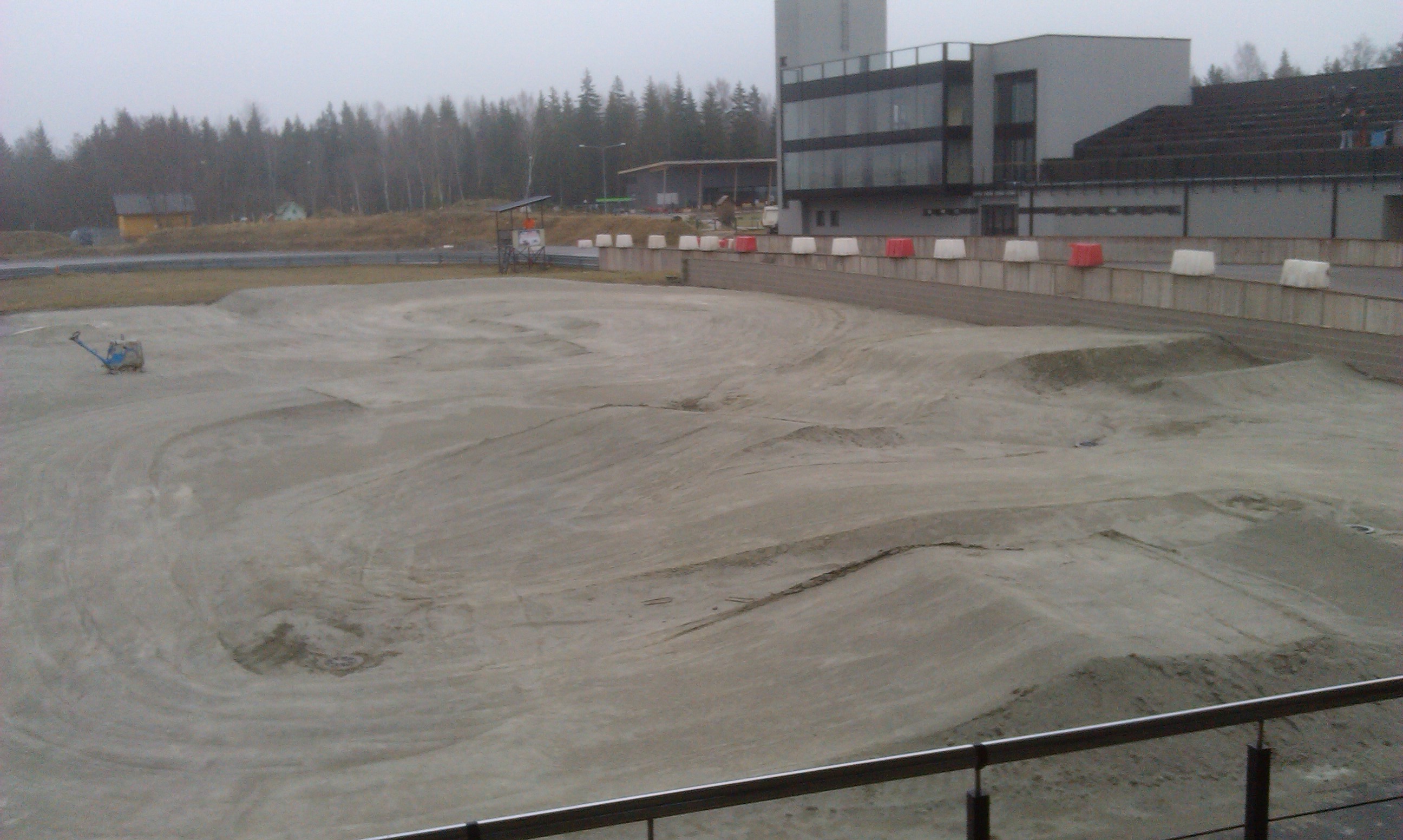

Postitus Postitas olerex » 22.07.2014 19:54

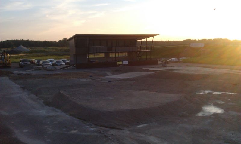

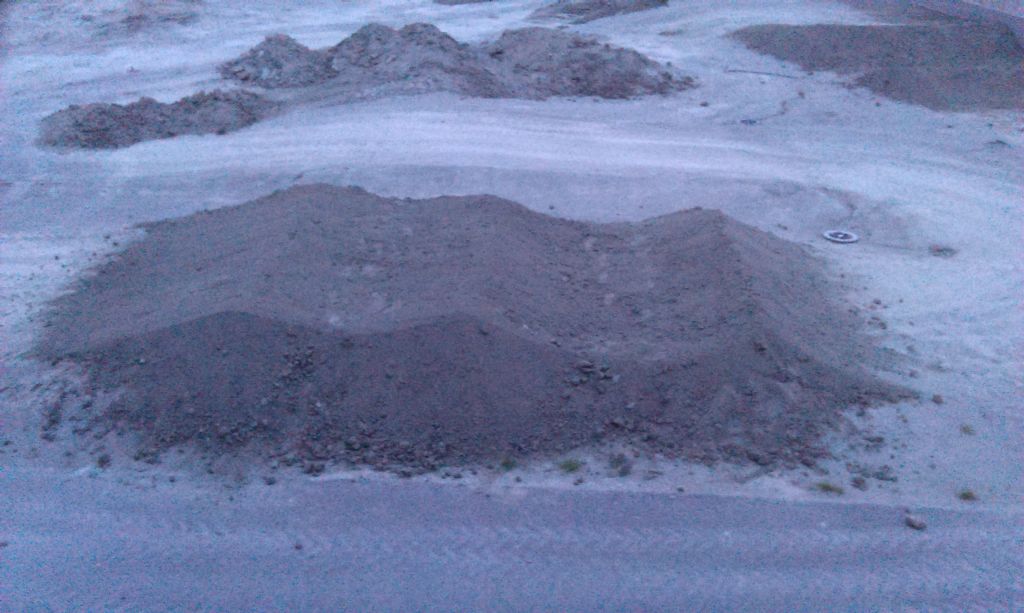

Kogu asi on sellesse järku jõudnud, kus pinnas on laiali laotatud, hüpete nurgad viimseni ära sätitud ning ootame kastmist või vihma. Kogu rada on siledaks rehitsetud ja talla alla minekuks valmis. Lähivõte on suurelt kaldkurvilt. Kuigi sealne pinnas on tallatud laupäeva õhtul, on see ka pärast karmi kuuma säilitanud niiskuse ja sinakas-tumeda varjundi. Seal tallates oli ilmne, et savi pressib end õige niiskuse korral pinnale. Rehitsetud on suurem osa rajast mööda trajektoori, teravam silm jagab sisuliselt terve layouti juba ära :wink:
Jonas Nahkor
Team Xray
olerex
Postitusi: 659
Liitunud: 17.09.2006 13:53
Re: LaitseRallyPargi mudelirada
Postitus Postitas olerex » 22.07.2014 19:56
Et ekslik mulje ei jääks asjast, siis lisan, et kõik rada on korra või paar juba kuivalt üle tallatud - ehk siis kõik rajaelemendid säilitavad oma kuju, mitte ei vaju poole jagu sisse.
Postitus Postitas olerex » 27.07.2014 18:48
Mõned osad on veel korralikult tallamata, kuid elementide üldmulje saime kätte, kui trajektoori enam-vähem puhtaks pühkisime. Pukiesise sektsiooni mulje on kõrgeklassiline. Head vaatamist

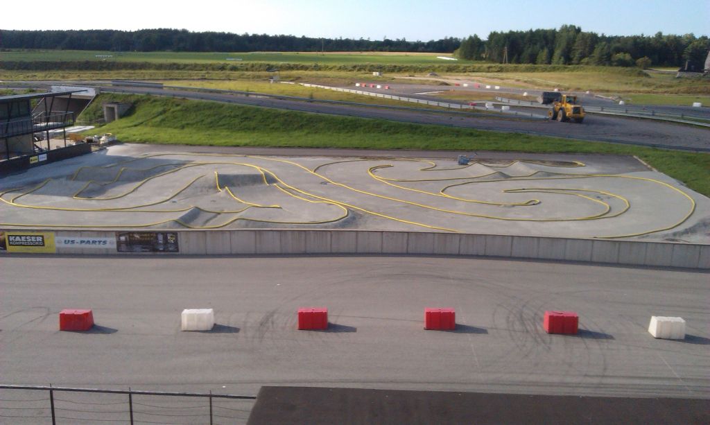

Käisime täna Laitses filmimas ja selline pilt jäi kaadrisse
arx112est
Postitusi: 123
Liitunud: 08.06.2009 12:35
Postitus Postitas arx112est » 31.07.2014 07:10
Oioi täitsa nagu päris :)

Postitus Postitas olerex » 31.07.2014 15:02
Viimistleda veel jäänud. " onclick="window.open(this.href);return false;

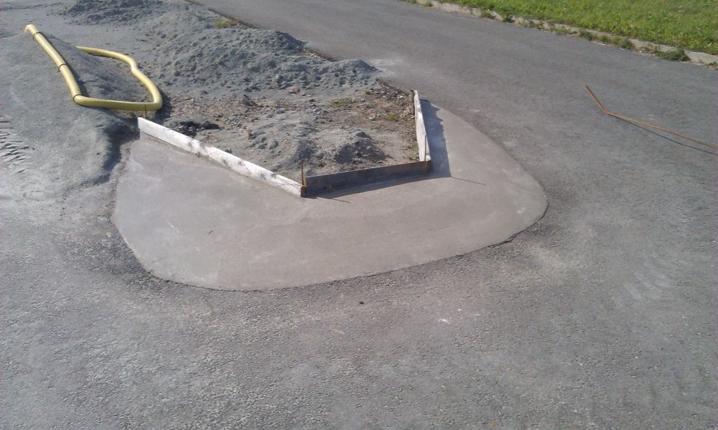

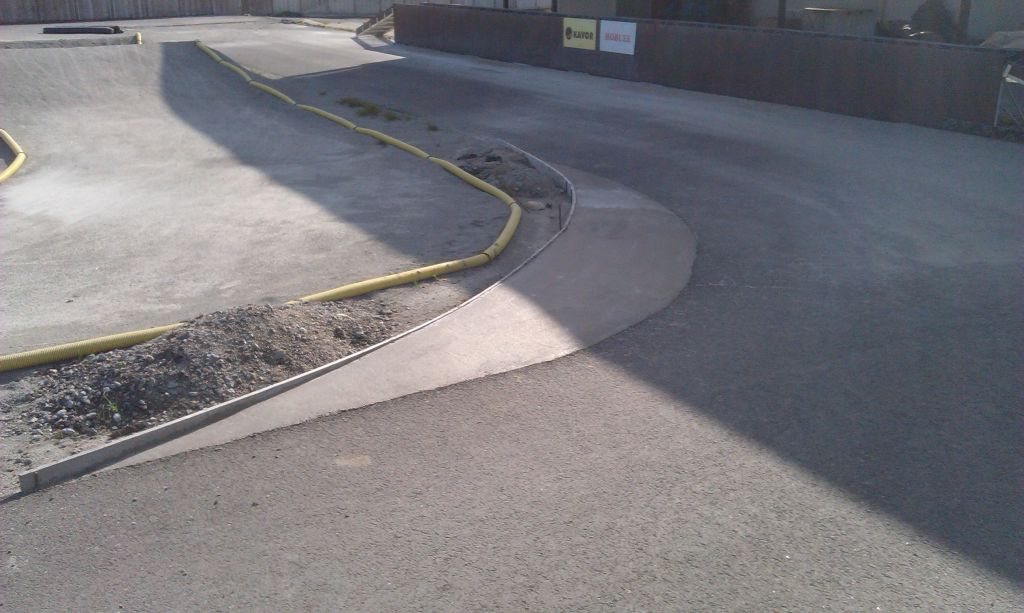

Postitus Postitas olerex » 01.08.2014 22:46
Keda huvitab veel, kust kogu toru lõpuks läheb. Täna sai ära pandud.

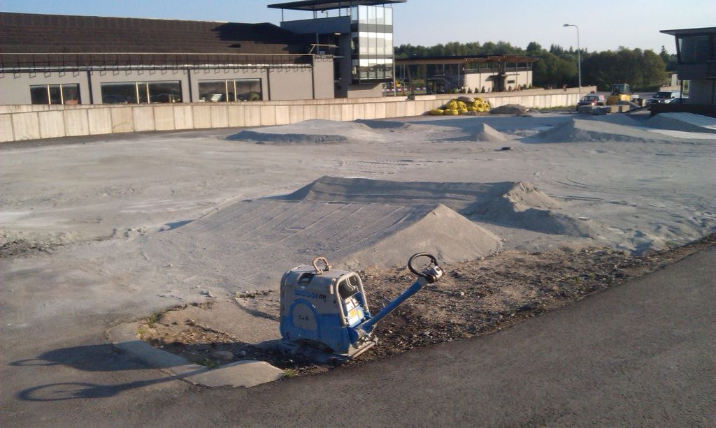

Re: LaitseRallyPargi mudeliraja ehitus
Postitus Postitas olerex » 12.08.2014 18:09
Täna võtsin Luige väiksema tallaja, et saaks mööda hüppeid ronida. Tulemuseks see, et rada on treeningujärgsest kahjust taastatud ning ka hüpete ja maandumiste seljad, mis varem olid täiesti tallamata, said tehtud. Rada on nagu uus, ootan sõitjaid. Praegu saab rada parajalt niiskust ka.

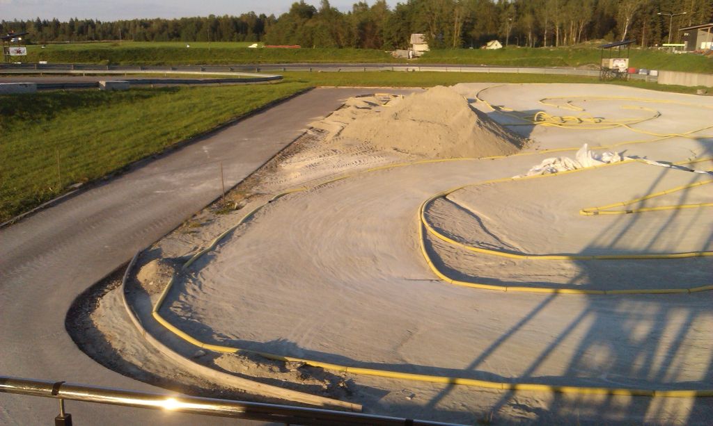

Postitus Postitas olerex » 17.07.2015 13:51
Raja tulevikust paar sõna.
Laitses ootab segamist suurema savisisaldusega pinnas, mis saab katma peaaegu kogu pealmist osa praeguse tolmusema kraami asemel.
Hüpete sektsioonid saavad ümber ehitatud lihtsust silmas pidades. Praegune hüpete tegemiseks kasutatav pinnas saab keskmisse tühimikku kokku lükatud ning uus pinnas moodustab uued nõlvad. See tähendab, et kui hüpe jääb lühikeseks, ei kuku lootusetusse auku, vaid maandub siiski kõrgemal osal ja jääb mingi hoog sisse.
Tekib maandumisnõlv silmas pidades 1/10 skaalat, mõnes kohas saab sellega seonduvalt olema 2 nõlva (pukiesine).
Esimene hüpe paremal saab massiivsema maandumisplatoo, tekib ameerikaliku nurgaga positiivne kurv. Võib oodata ka mõne negatiivse ilmumist seni üksluisesse hüpeteta raja osasse.
Asfalt on endiselt prioriteetne, järgmiseks aastaks teda enam praegusel kujul jääda ei tohi! Pukiesine osa on peamine tallamise koht, võimaliku variandina lisandus kattematerjalina korralikult kinnitatus ja liistutatud vaip.

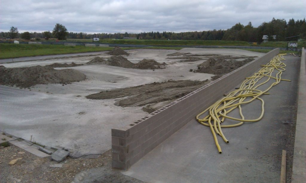

Postitus Postitas olerex » 01.10.2015 19:59
Rasketehnika käis üle, mina ka natuke juba. Hüpetele on vaja kuju anda, tallama peab ka hakkama. Reha ja labidatööd on rohkelt, isegi rohkem kui minu praeguseks villis käed ja väsind selg välja kannatavad... niiet pakun välja talgud. Tulge laupäeval appi ehitama, kes saab, mina olen 10.00 kohal.
Kes aru ei saanud, siis uus müür on tekkinud, mis rajale konkreetsema ääre tekitab. Curbid on valatud.
