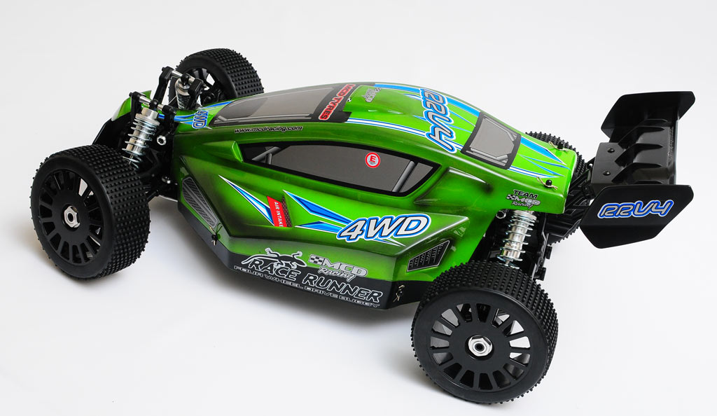

Sellel kevadel läks tootmisse bagi Race Runner V4. Link http://www.mcdracing.com/news5.html" onclick="window.open(this.href);return false; . See on ka otsene põhjus miks hakkasin tegelema MCD Racingu toodete toomisega Eestisse. Märtsi lõpus käisin tehases kohapeal ja sain kaks päeva uut mudelit katsetada. Tänu senisest suurematele ratastele, pikemale vedrustuse käigule ja 50:50 kaalujaotusele on saavutatud uus tase 1/5 skaala hüppevõimes ja ebatasasuste ületamises. Lisaks meeldis mulle, et RR V4 on igati seadistatav nagu 1/8 skaala bagid. Kogu offroad mudelite valik hakkab põhinema RR V4 bagil. V4 Monster on juba tootmises. Mõne aja pärast lisanduvad ka V4 tragi ja Ultimate.
Eestis hakkavad alati kohapeal laos olema RR V4 autod ja varuosad. Tänu veerevosa kattuvusel Monstri ja tragiga on ka neile 90% vauosi kohapeal olemas. Hakkan ise ka võistelma uue MCD RR V4 Competitioniga. Tänu sellele saan alati pakkuda parimat tuge seadete ja hoolduse osas.

- DSC_2965.jpg (98.7 KiB) Vaadatud 8213 korda
