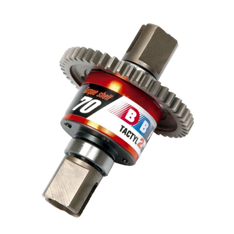

Kellel on kogemusi või kes omab selliseid diffreid palun jagage infot: kuidas ja millega määrida... õli või määre, mis number ja kuhu. Autol peal kolm tükki esidif. torgue 110, keskdif. 70 ja tagumine 30

Lähed tipa tapa hobipoodi. Küsid difri silikoni. Kindlasti müügimees soovitab aga minu esialgne soovitus oleks ette 7k keskele 10-12k ja taha 3k. Kõik siiski oleneb mis pinnal sõidad ja kuidas auto juhitavus tundub. Nende silikonidega võib lõputult mängida. Tallinnas kohe letist saad nii Hobimaailmas kui ClayPitis.

Tipa tapa lähen siis kui avatakse jää tee :) Käisin poes ja sain ka erinevaid õlisi ja abi nagu vaja, aga kui diffri lahti võtsin tekkis küsimus kuidas see õli pidama jääb?Pole tihendeid ja kruvi aukudest voolaks asi enne välja kui kaane peale jõuan panna....seega kahtlustan, et seda sorti diffri saab ainult määrida. Võin ka eksida.

Kas autoga juhendit ei olnud kaasas? Kui ei, siis otsi internetist. Seal tavaliselt kirjas millega ja millal määrida, kui üldse vaja on.
Neile diffritele müügil miski eraldi määre LRP SPECIAL TACTYL II GREASE 100gr. BU1000.
Need numbrid seal diffri peal näitavad juba ära, kui palju jõudu nad lukustavad ja läbi libisevad.
Erinevate diffrite kohta olemas näiteks selline ülevaade. https://www.slideshare.net/padam2015/di ... automobile. Google on Sinu sõber, kes vastab, kui küsida oskad.

https://www.claypitrc.eu/et/a/hudy-bearing-grease-blue
või midagi sarnast.
Ma ise suunaks sind Hobimaailma Märteni jutule. Koos leiate kindlasti mingi lahenduse. Seda enam, et Märteni kõige suurem sõber on google otsingumootor.
