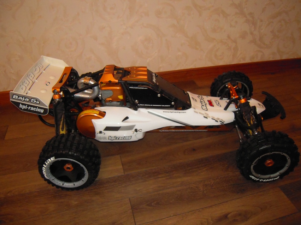

Nüüd lõpuks sain nii kaugele, et oma „trimmeri“ lugu siia üles riputada. Alustan vast „kaugemalt ja kaarega“, ehk leiavad siis edaspidi mõned minusugused alustajad siit vastuse oma tavapärastele küsimustele a`la: Milline auto sobiks alustamiseks? Kui palju midagi maksab? Kust tellida varuosi jne.
Minu esimene kogemus rc autodega küünib aastate taha, kui sõbraga sai tema nitrobagi piinatud. Fun, aga algaja jaoks keeruline, eriti mis puudutab mootori seadistust. Kuni kogemused tekivad, kipub enamus aurust kuluma käivituse ja igasugu timmimise peale. Ja kui oled ta juhuslikult käima saanud, siis sõidu õppimine on samuti raske –mootor tahab pöördes olla, veidi aega „põristamist“ päädib pahatihti taas pika käivitusega. Õlg on valus ja peopesa villis. :evil: Mootor vajab tihti hooldust, ka enne pikemat seisma jäämist. Jne.
Seega oli päevaks, mil hakkasin endale autot otsima jäänud kaks varianti – elekter või bensiin. Minu jaoks moodustab suure osa sõidurõõmust tekkiv lärm ja kahetaktilise mootori tekitatav spetsiifiline lõhn. Kes on proovinud, teab mida ma mõtlen. :wink: Seega jäi sõelale vaid 1:5 skaala. Oli veel kaks põhimõttelist kriteeriumi: 1) kas 2wd või 4wd, 2) kas originaal või kloon. Mõlemal teemal suhtlesin pikalt ja põhjalikult siinsete vanade tegijatega ja minu tänu kõigile, kes toona soovitasid „tagaveolist originaali“.
Peale mõningast USA foorumites surfamist langes valik HPI Baja-le. Mõeldud tehtud – sel hetkel oli siin müügis vaid üks ss isend(ega neid praegugi rohkem pole) ja see sai 500 euroopa raha eest Tartust ära toodud.

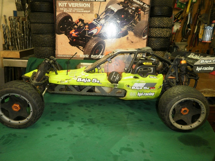

Auto oli peetud, aga sõitis. Esimese 20 liitri kütuse läbipõletamise jooksul leidsid oma otsa: ratta-ja siduri laagrid, amortide tihendid(kõik 4 hakkasid lekkima), starter(plastmass südamik kulus ümmarguseks), rooli- ja gaasiservo(esimene jooksis kinni, teine läks lihtsalt lolliks), spur ja pinion(said veidi kuuma ja küpsesid ära), pardaaku(mahutavus kadus ära, ilmselt vanadusest), 2x sidur(osaliselt sai ehk saatuslikuks sõidu õppimine ja liig aeglane põristamine), karburaator(membraan jäi vanaks ja hakkas uputama), mootor(vända laagritesse tuli lõtk ja silindri komplekt muutus nii hõredaks, et keeldus lõpuks käivitumast.
Selleks hetkeks olin veendunud, et tehtud otsus oli viga ja rc auto polegi sõitmiseks, vaid üks lõputu raha matmise koht…

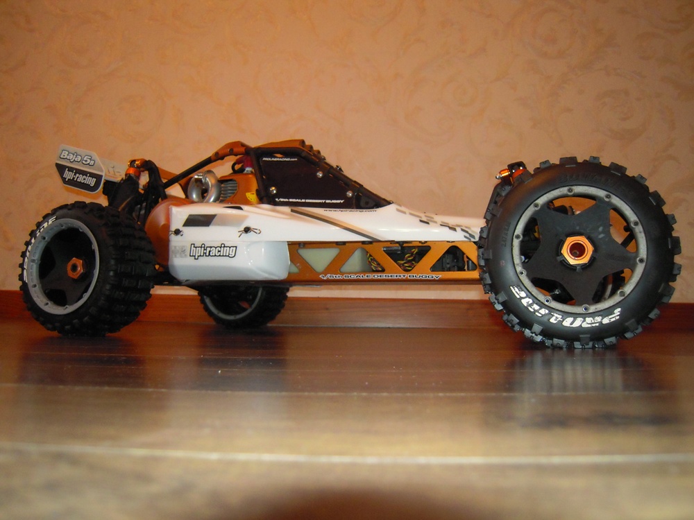

Aga peale seda, kui hiina laagrid said vahetatud kvaliteetsete vastu, amortide O-rõngad mansettide vastu, ostetud starterile alumiiniumist sisu, hiina servod asendatud Hitec´i omadega, ostetud korralik(heavy duty) spur ja pinion, korralik aku ja hiina mootori asemele soetatud Zenoah, muutus kõik kardinaalselt. Järgmised 30l kütust pakkus vaid sõidumõnu. Paned paagi täis ja sõidad kuni tühi, paned uuesti täis ja sõidad seni kuni tüdined. Vahest kui meelde tuleb laed akut ka. 8) Sügisel hooaja lõppedes läksid vahetusse õõtsad, sarniirid ja kere(profülaktika mõttes). Hetkel on auto oma komponente ja seisukorda arvestades ilmselt parem kui uus. ;-)
