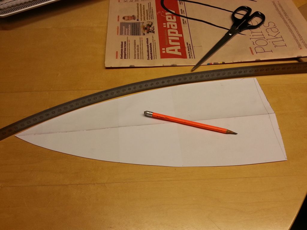

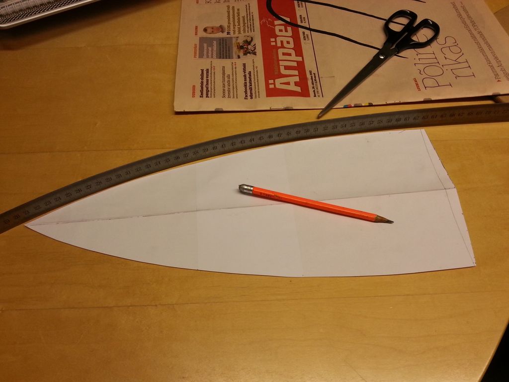

Kõigepealt paadi kuju pealtvaates - pikkus ei tohi ületada 430 mm.
Laiuseks võtan 160 mm ja küljejoon kujuneb nii nagu joonlaud mõnusalt paindub ja tundub hea olevat.

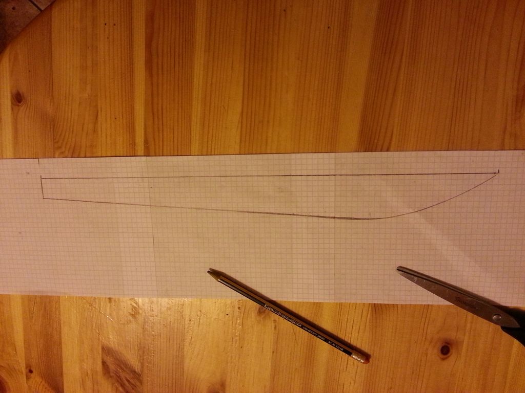

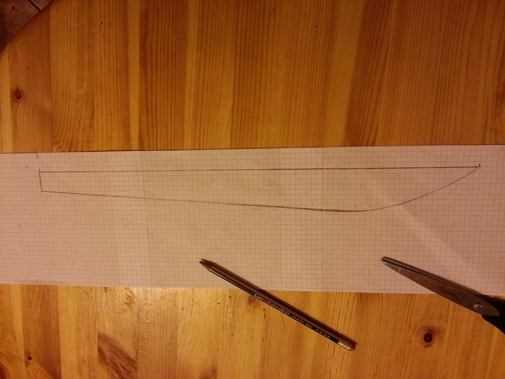

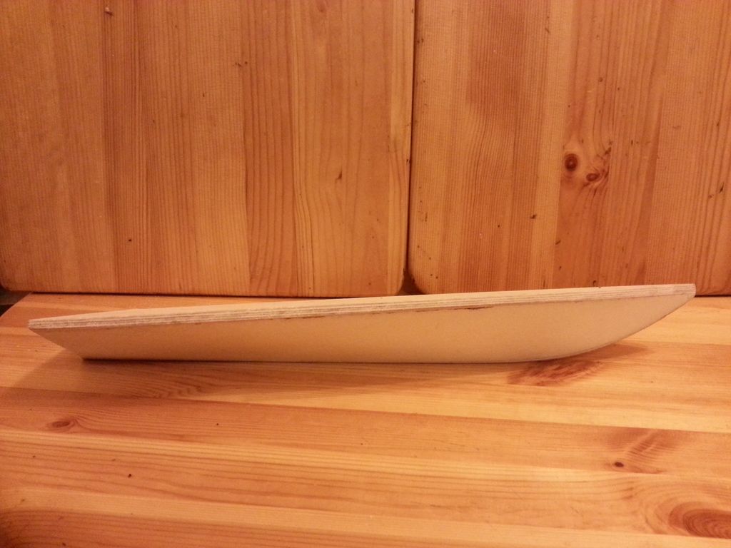

Põhjaprofiili eeskujuks on minu 3x suurem nitromootoriga paat: suurim sügavus on tagant poolt mõõtes 2/3 ndiku peal.

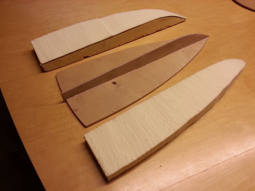

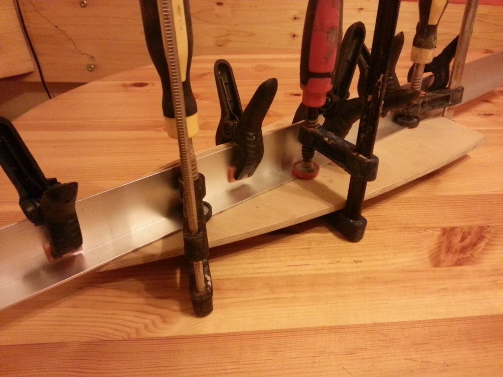

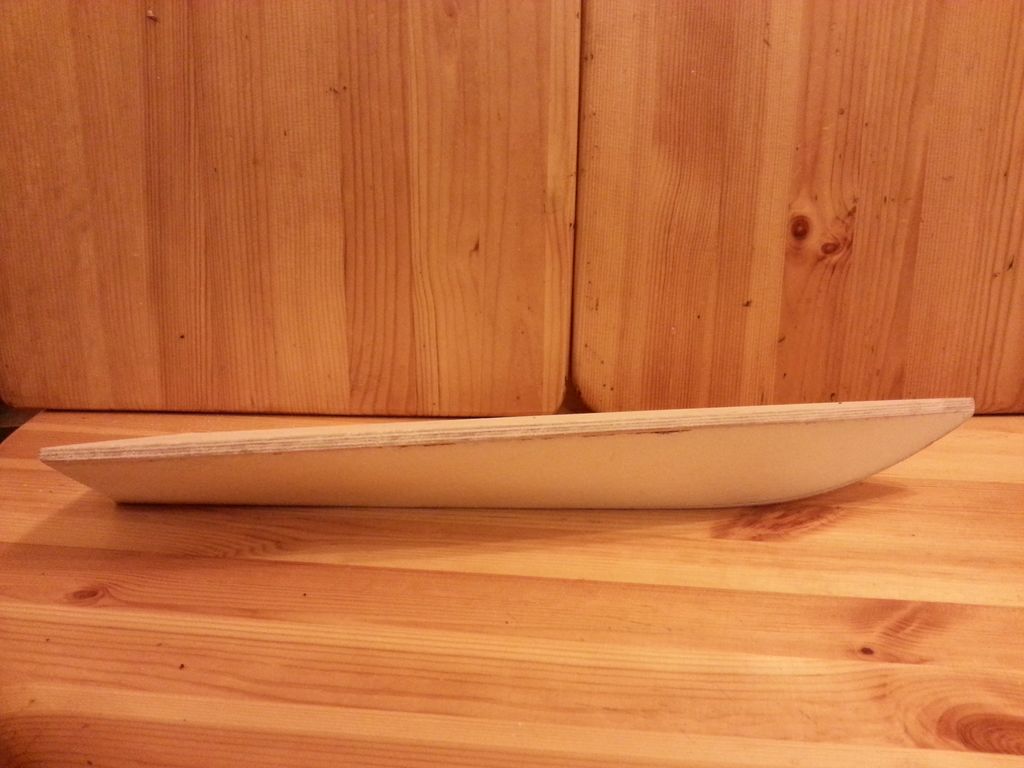

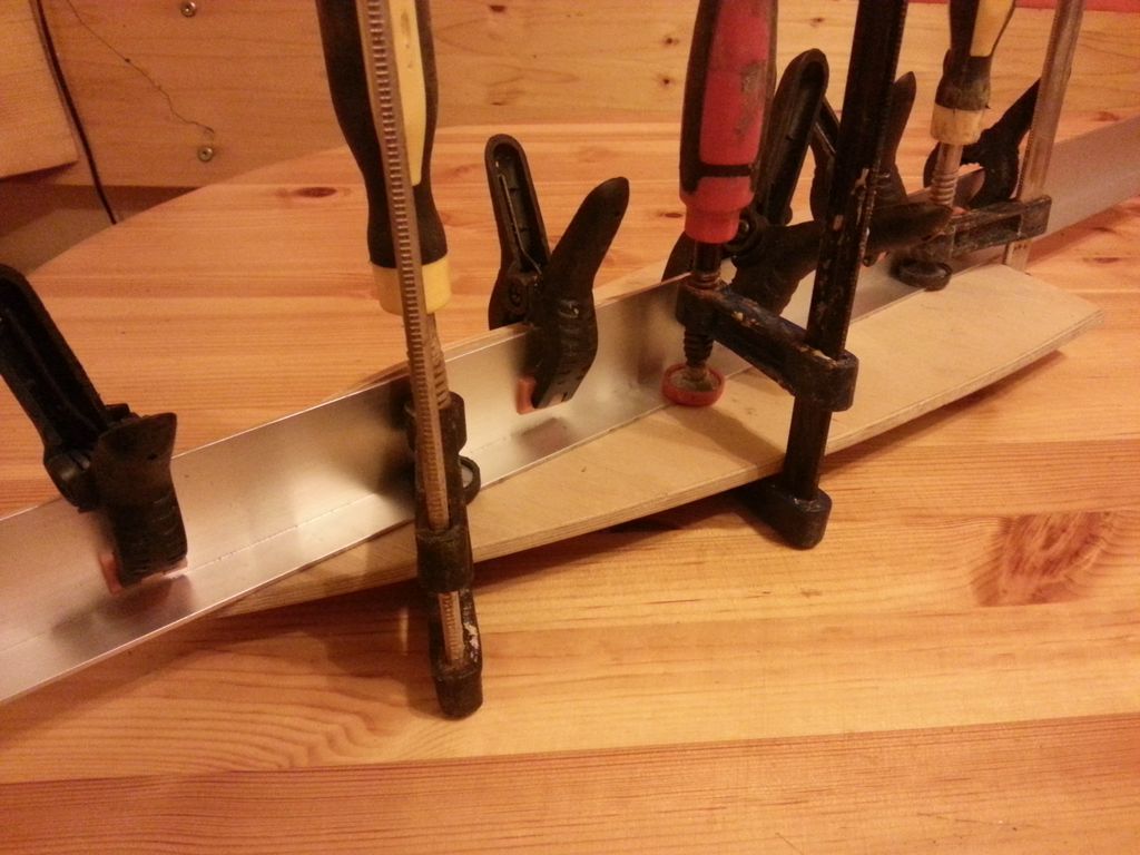

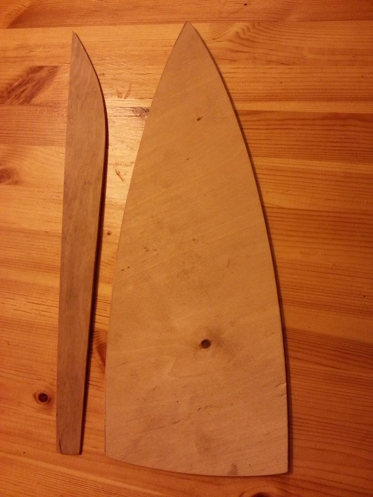

Proofiilid on vineerist välja saetud ja kokku liimimisel.
1024x768_bestfit - Copy (100).jpg (95.8 KiB) Vaadatud 37432 korda
1024x768_bestfit - Copy (172).jpg (105.33 KiB) Vaadatud 37432 korda

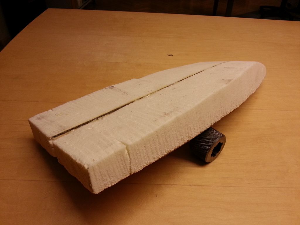

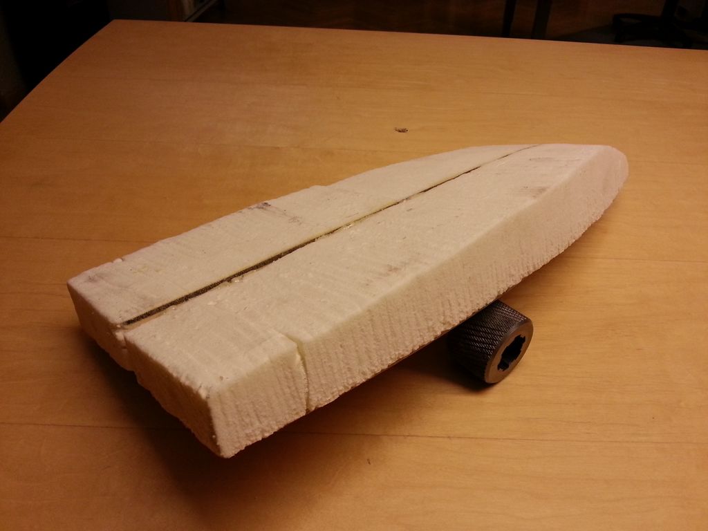

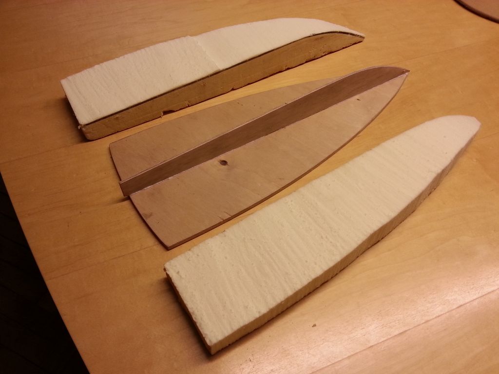

Ette on valmistatud polüuretaanvahust klotsid
1024x768_bestfit - Copy (171).jpg (74.08 KiB) Vaadatud 37350 korda

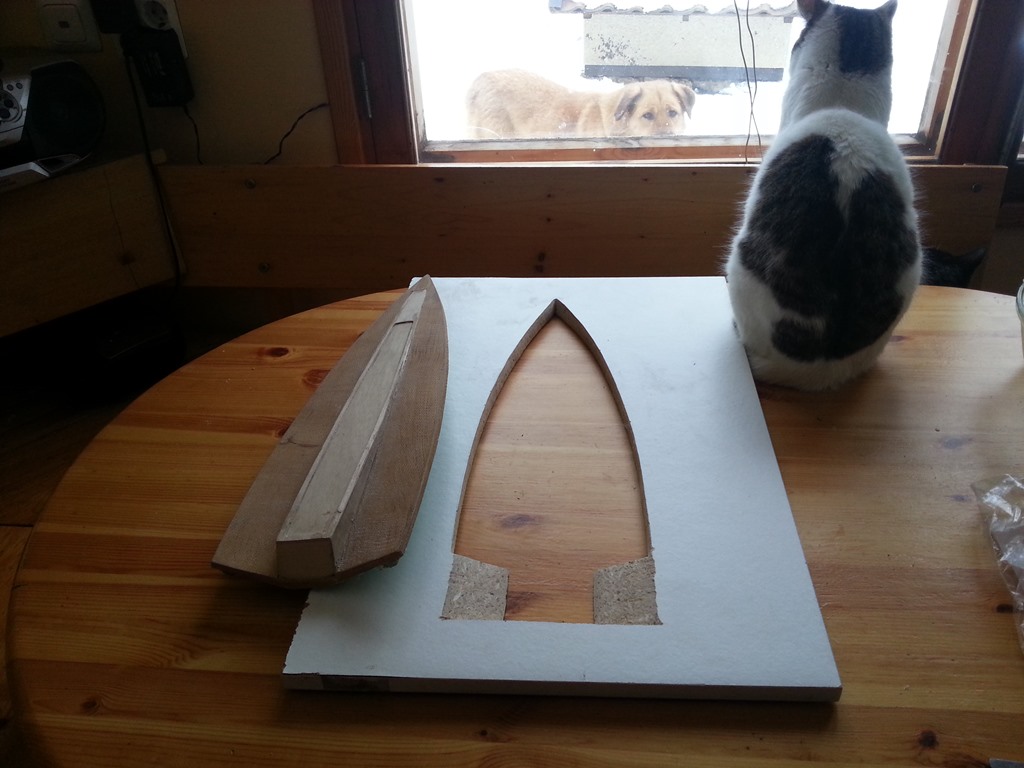

mis on ka alusele kinni liimitud
1024x768_bestfit - Copy (179).jpg (65.8 KiB) Vaadatud 37350 korda

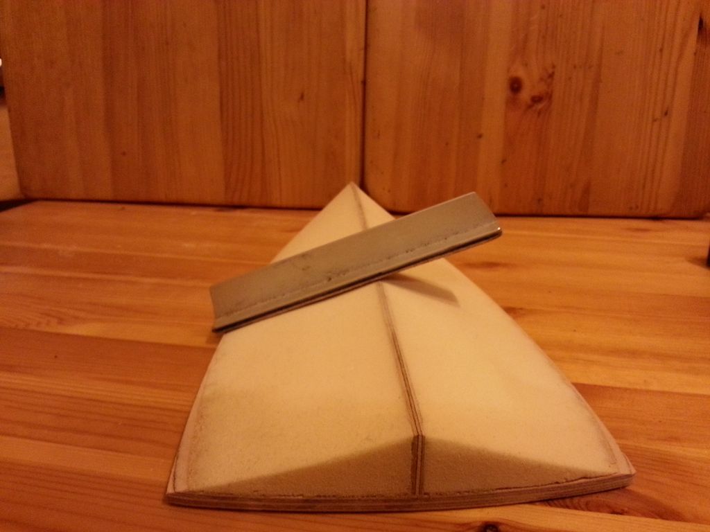

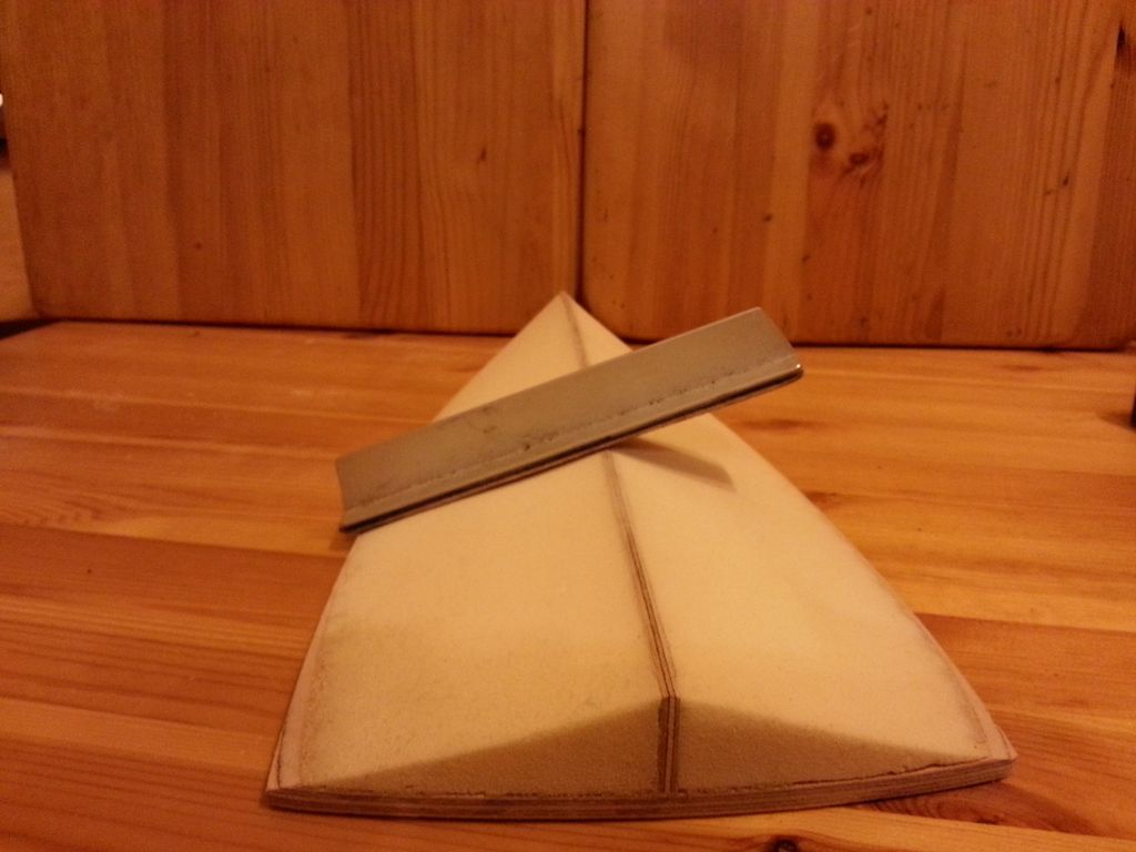

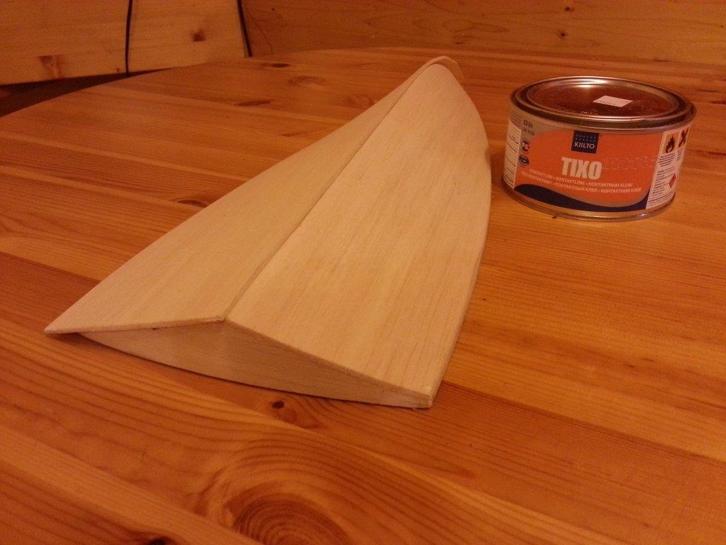

Korpuse kuju moodustub nii, et lihvimisklotsi üks ots libiseb mööda kiilu profiili ja teine ots mööda külje profiili.
1024x768_bestfit - Copy (121).jpg (74.47 KiB) Vaadatud 37309 korda
1024x768_bestfit - Copy (114).jpg (89.47 KiB) Vaadatud 37309 korda

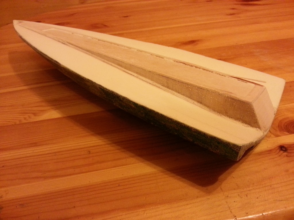

Kuna vaht on pehme ja poorne, katan pinnad 2,5 mm balsaga, mis on tugevama pinnaga aga ikkagi hästi töödeldav.
Re: Mini ECO projekt
Postitatud: 09.11.2012 17:00
Postitas Toomas T

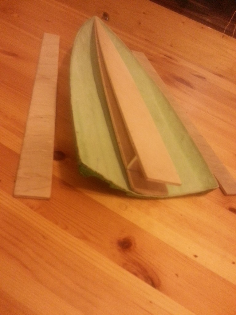

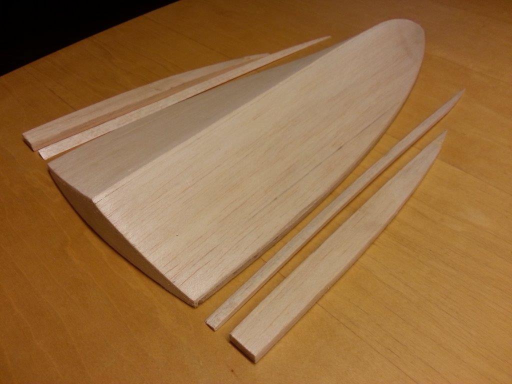

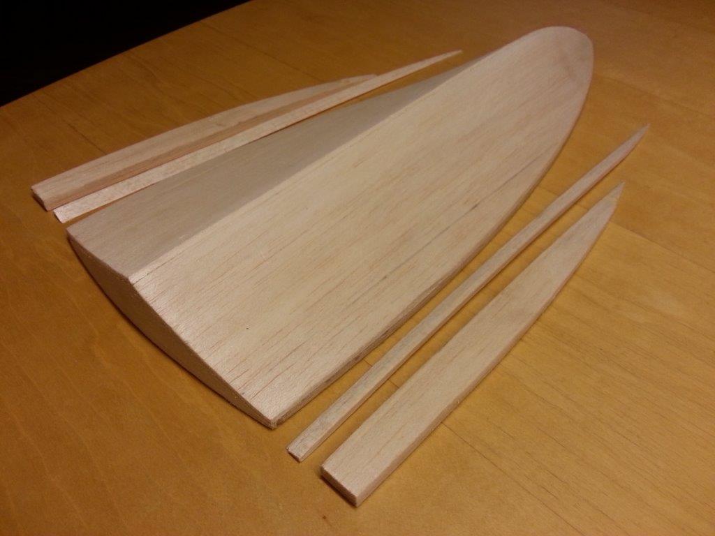

Valmistan ette hüdrodünaamilised elemendid - redaanid.
Postitatud: 13.11.2012 09:59
Postitas Toomas T

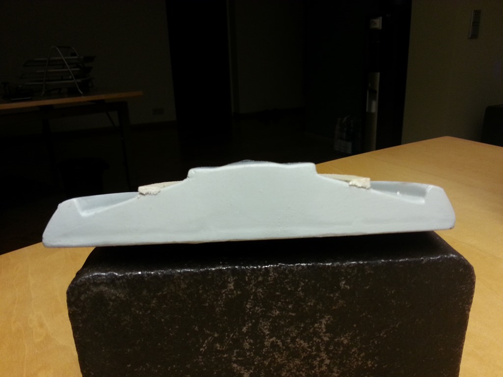

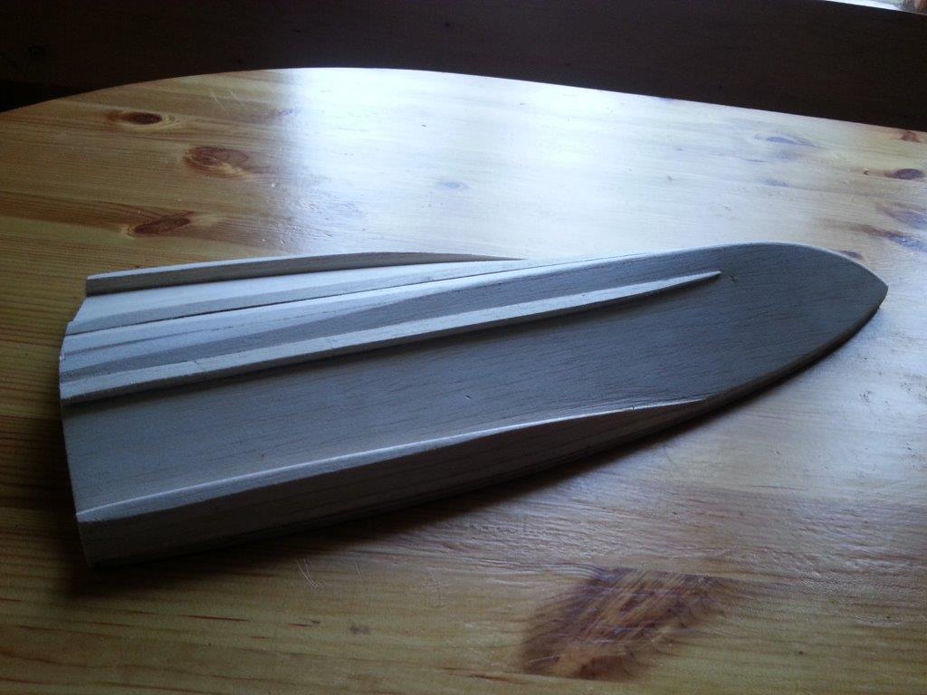

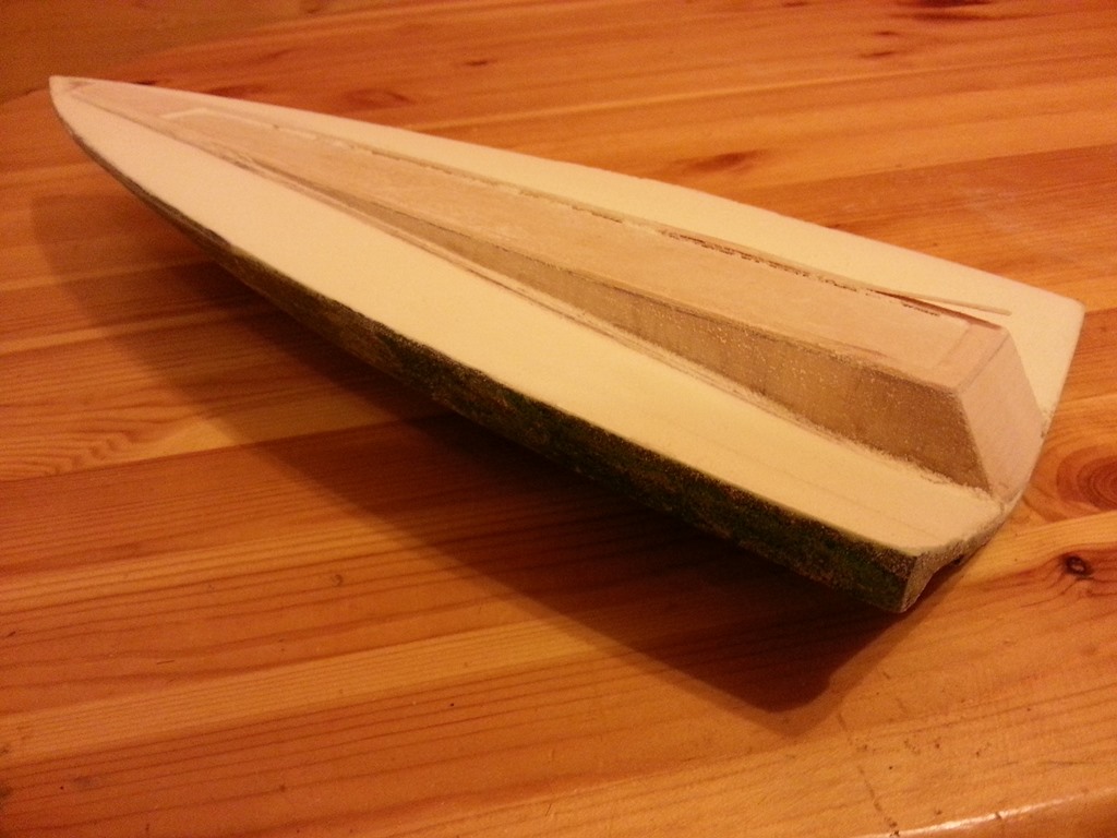

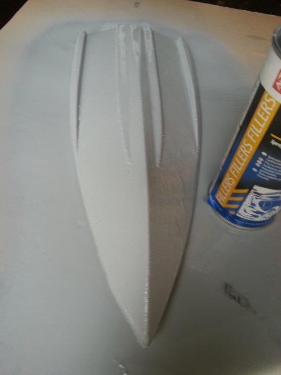

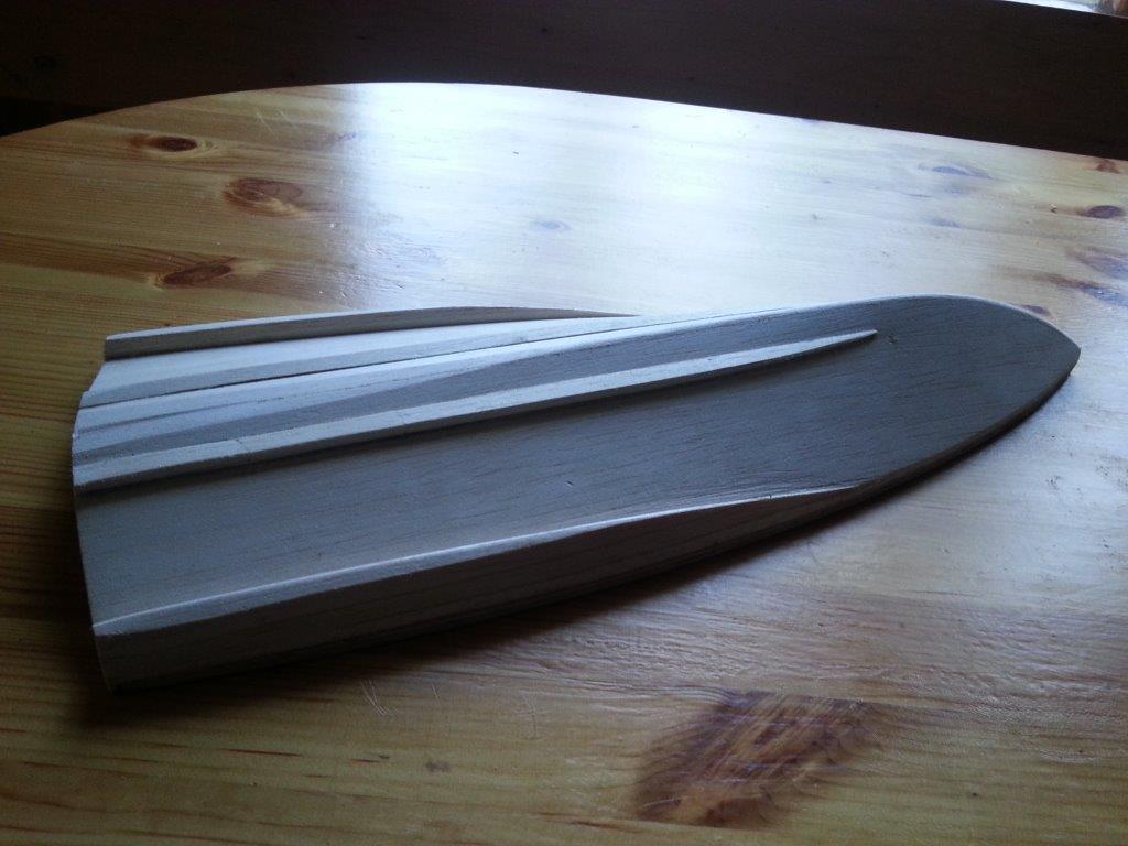

Redaanid on külge liimitud ja välimised õige? nurga alla lihvitud.
Idee järgi peaksid välimised redaanid hoidma sirgel liikudes põhja all õhupatja, mis stabiilsust hoiab ja paati veest välja kergitab
ning pöördel vältima liigset kaldumist nn "siisse kantimist".
Sisemised redaanid - vee suunajad, peavad vältima vee "kleepumist" põhjale ja andma lisa pinna millel paat liugleb.
Põhja alla lihvitud tasapind peakski olema pind millele paat täis kiirusel tõuseb.
Tuleb saavutada võimalikult väike pind - takistus, kaotamata stabiilsust ja juhitavust.

Edasi on ruttiinne töö - pahtlit ja lihhvi, pahtlit ja lihhvi.

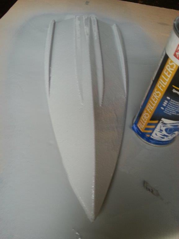

Peale pikki mõtisklusi unetutel öö-tundidel, otsustasin lisada veel paari vee suunajaid.
Ühest küljest tuleb tööd juurde aga teisest küljest, kui esiatasin endale küsimuse, kast eeb see asja paremaks?
ja vastates, et jah, siis ei ole ükski töö liiga suur, et seda paremaks tegemise nimel mitte ette võtta.

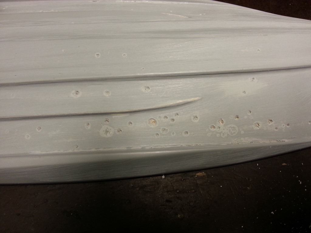

Ikka leiavd kinnitust ja vajavad järgimist mõtteterad, et "liigne agarus on ogarus" või et "tark ei torma".

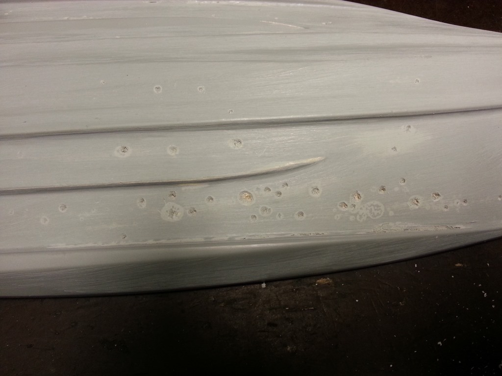

Nii juhtub kui mitte lasta alumisel pritspahtli kihil mitte korralikult ära kuivada, kui juba uus kiht peale lasta.
Kõigepealt tekkisid pinnale "vistrikud" peale millede avamist ja jäi järgmine pind:

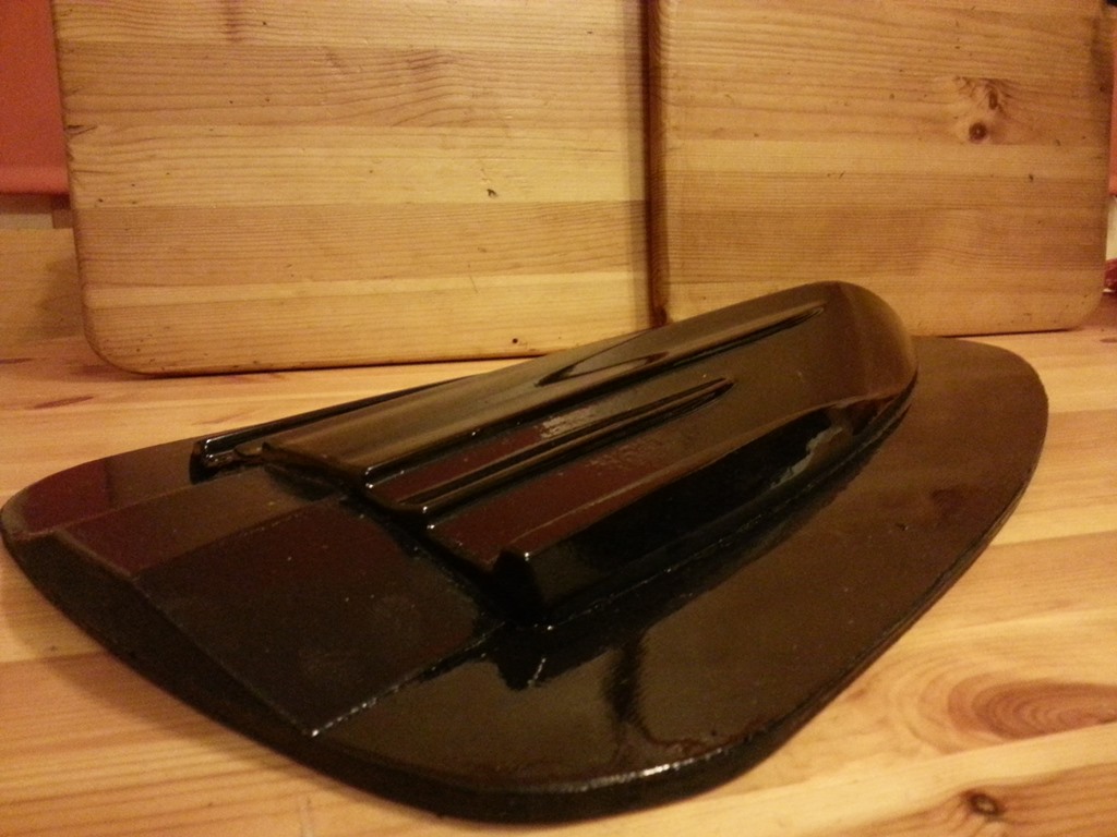

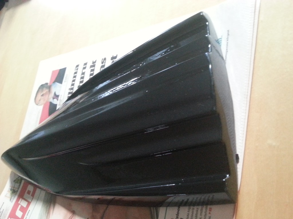

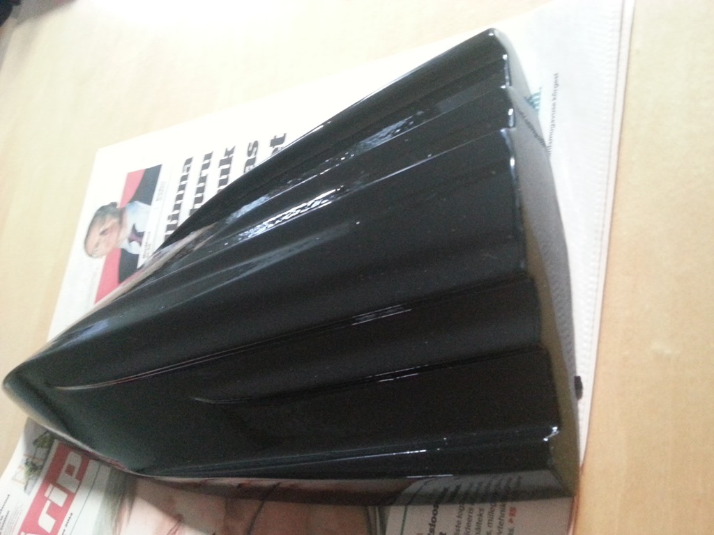

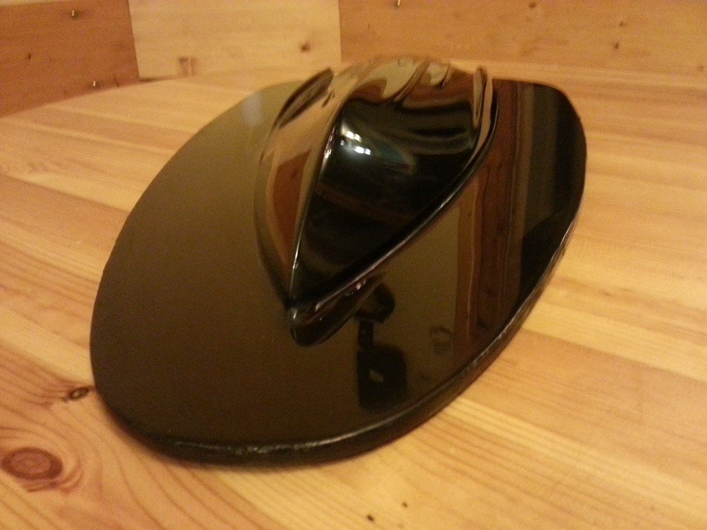

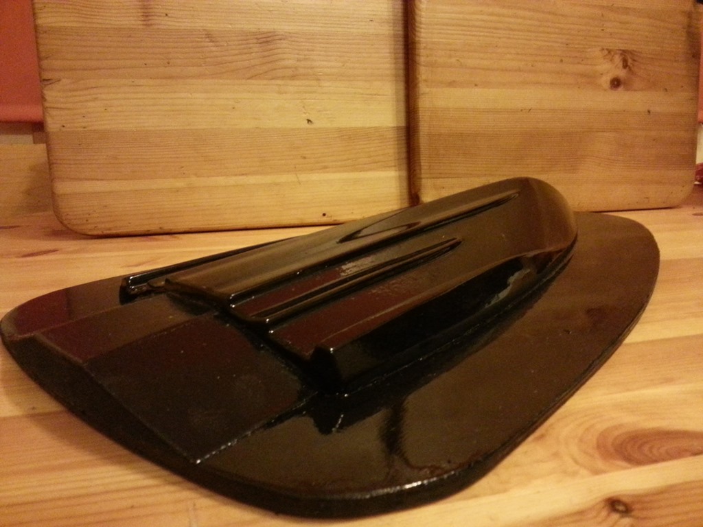

Pinnale läheb peale mudelilakk / finiton, mis on spetsiaalne pinnakate mudelitele, millest võetakse vorm.
See on hästi lihvitav ja poleeritav ideaalse pinna saamiseks, ei sisalda poore ning hea eraldumisega vormist.
Must värv on eriti pretensioonikas pinnadefektide osas - toob välja ebatasasused ja muud vead.

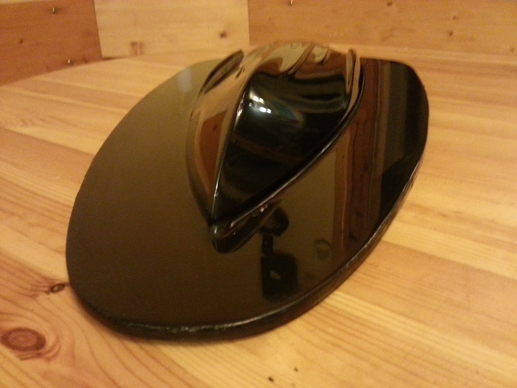

Mudel on liimitud vormi võtmiseks alusele ning kaetud koos alusega veelkord mudelilakiga.
Vormi võtmiseks on vaja nüüd pind võimalikult ideaalseks viimistleda - lihvida siledaks ja poleerida.

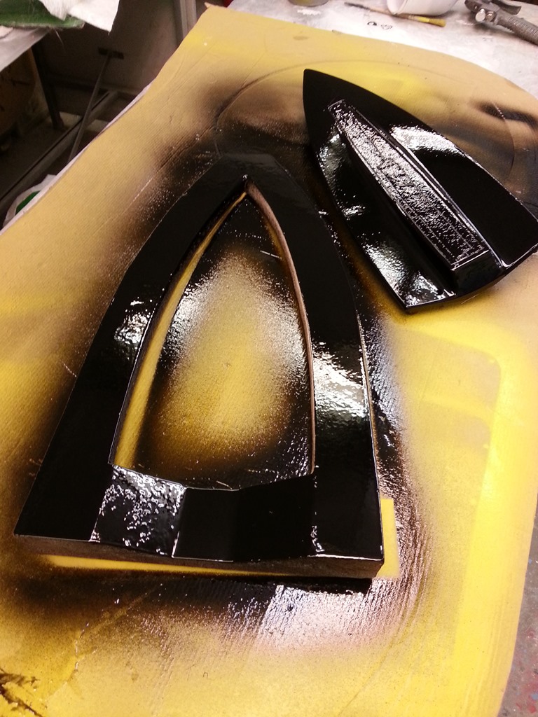

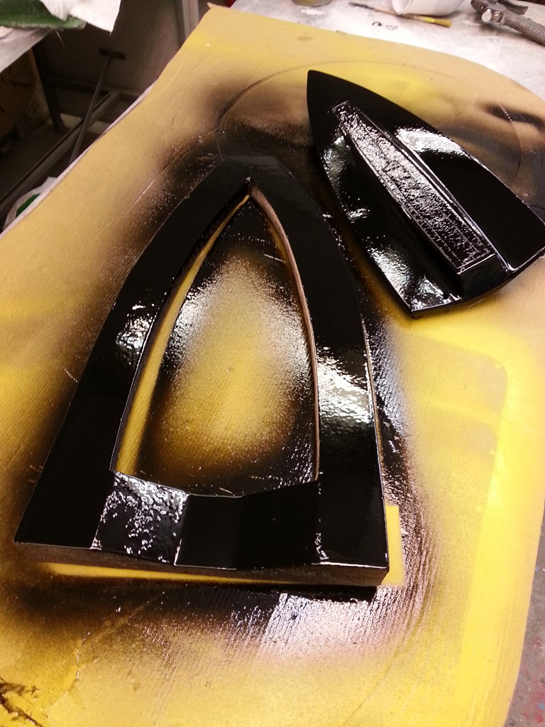

Pühade ajal sai mudel vormi võtmiseks lõplikult ette valmistatud. Pind on viimistletud ja kaetud eraldavate vahadega ja poleeritud.
Postitatud: 07.01.2013 15:23
Postitas Toomas T

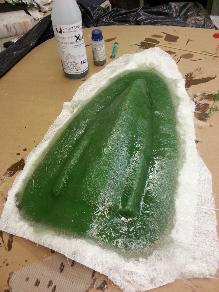

Mudelile on kantud mudeli celcoat, ehk siis spetsiaalne polüestervaik mis hiljem vormi pinnaks jääb.
Mudelile on see kantud pintsliga, oluline, et pintsli karv oleks võimalikult pehme.
Tarkades nõuannetes on kirjas, et celcoat i kiht tuleb kanda mudelile kahes kihis, ca 0,8 mm korraga.
Hinnanguliselt püüdsin seda nii palju kui võimalik järgida.

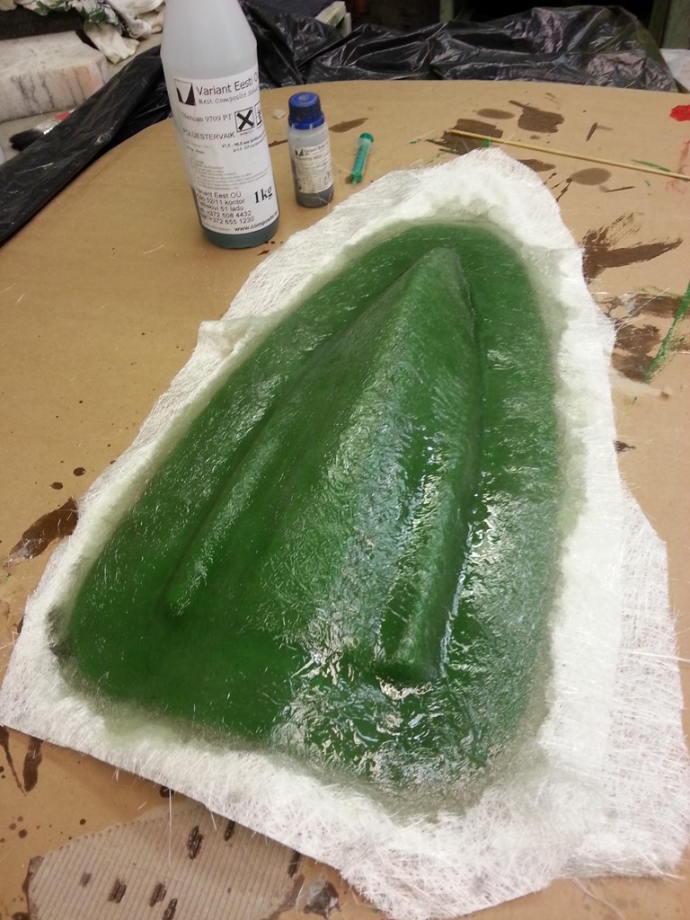

Järgmise kihina läks peale suhteliselt õhuke (100 - 150 g m2) klaasriie polüestervaiguga.
Kui vaik kuivanud, käidud üle kõigepealt jämeda liivapaberiga (tera 40 - 60) ja seejärel veel rauasae lehega.
Kõik see selleks, et avada võimalikud õhumullid, mis jäänud gelcoat ja esimese klaaskiud kihi vahele,
et need siis järgmise vaigukihiga täituksid.

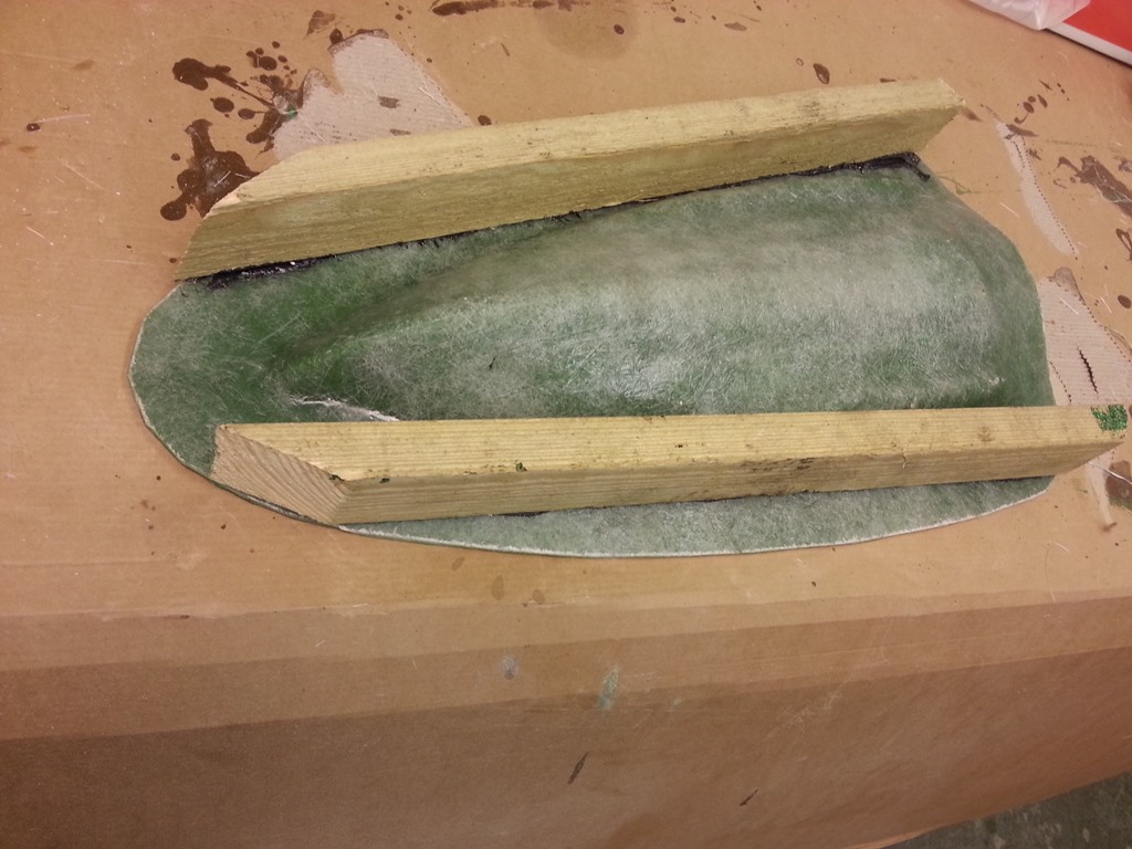

Vormi "keha" moodustab kolm kihti 300 g m2 klaaskiud matti koos rohke polüestervaiguga.
Postitatud: 21.01.2013 16:38
Postitas Toomas T

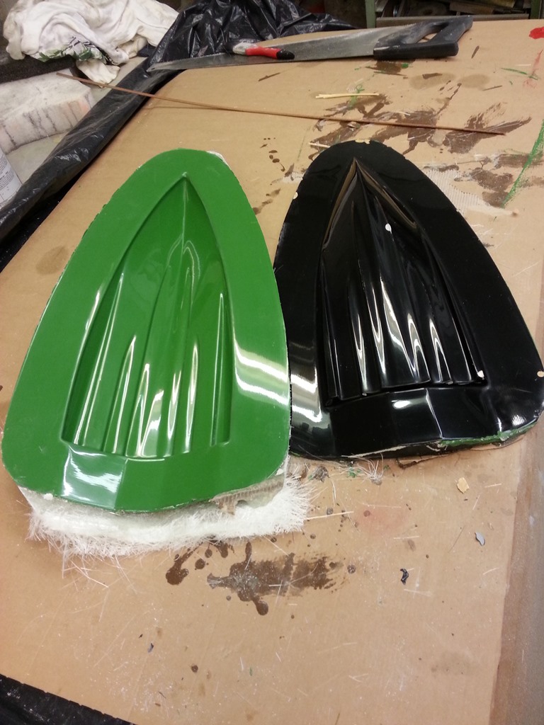

Vorm on mudelilt kätte saadud. Paaris kohas oli kinni naksanud, nii, et balsa ja pahtli ühendus osutus nõrgemaks kui vormi ja mudeli oma.
Hiljem kinnijäänud tükid küünega eraldusid ja vorm on elusalt käes.
Küll lähemal vaatlusel on postituses 04.12. vead kummitamas. Kuna vaigud kõvenedes kuumenevad (käega katsudes mõnusalt soe, aga sisemuses võib temperatuur suhteliselt kõrgeks tõusta, 80-100 kraadi), siis kas oli pahtlile õhumulle sisse jäänud või soojuse mõjul erinevad pahtlikihid erinevalt paisunud,
aga vormi pinnale on nendes kohtades ebatasasusi märgata. Las jäävad sünnimärkideks.

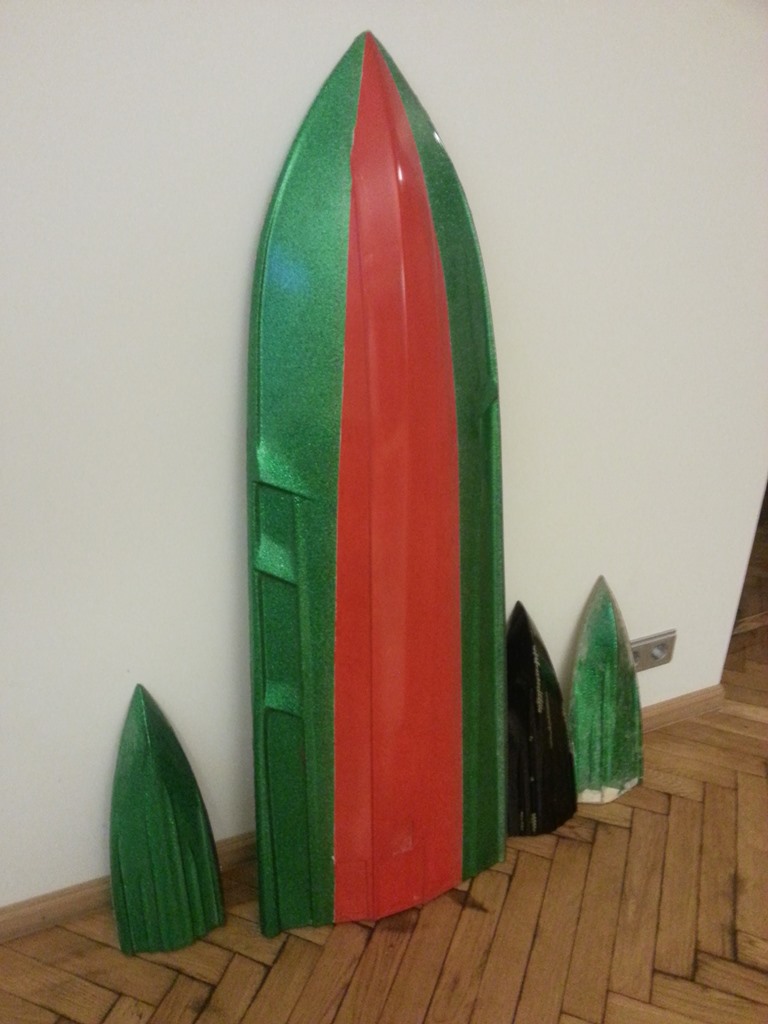

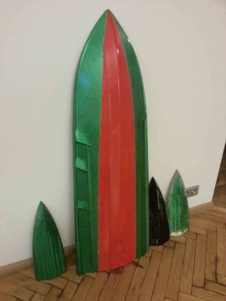

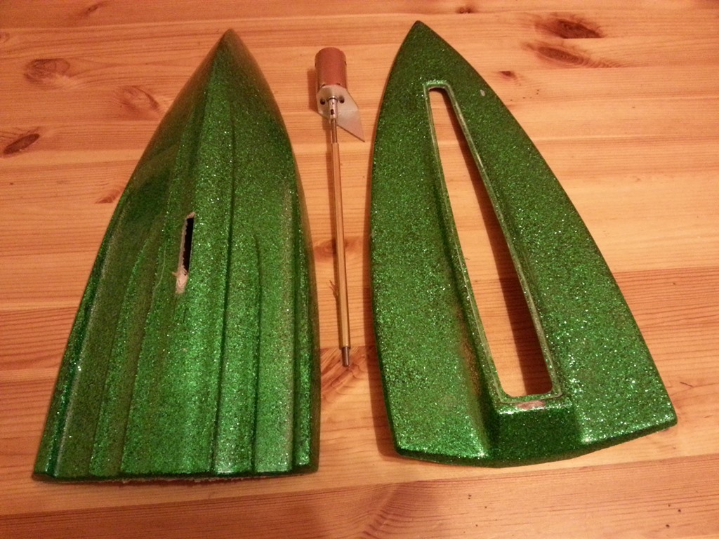

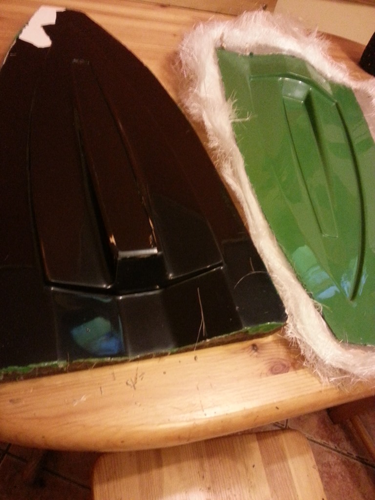

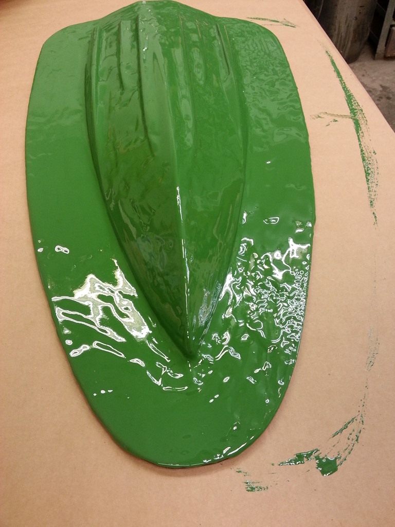

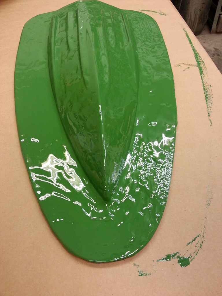

Vahepel on harjutatud klaasplasti valamist.
Alguse on saanud ka projekt FSR-V 27, ehk siis paat 27 cm2 bensiinimootroriga, millest on siis valminud esialgu laenatud vormist võetud paadipõhi.
Pildil see suur.
Sellised on siis mõõtudelt meie kandis sõidetav kõige suurem ja kõige väiksem paadiklass
Harjutasin valamist kahe värviga ja tehnoloogiliselt, võib öelda, tuli see ka välja. Tulemuse visuaalne kvaliteet sõltub maalriteibi asetamise täpsusest.
Märkusi on tehtud värvide osas - roheline ja punane ei sobi kokku. Siinkohal pean selgitama, et punane värv on oma paadi ohutuse parast, et kui ta kummuli on, mida ikka ette võib tulla, on ta paremini nähtav ja lootus, et tast üle ei sõideta, suurem.
Mini Eco põhjasid on valminud kolm. Parempoolsed on ebaõnnestunud. Vasakpoolne on siis esimene "valmis" põhi.

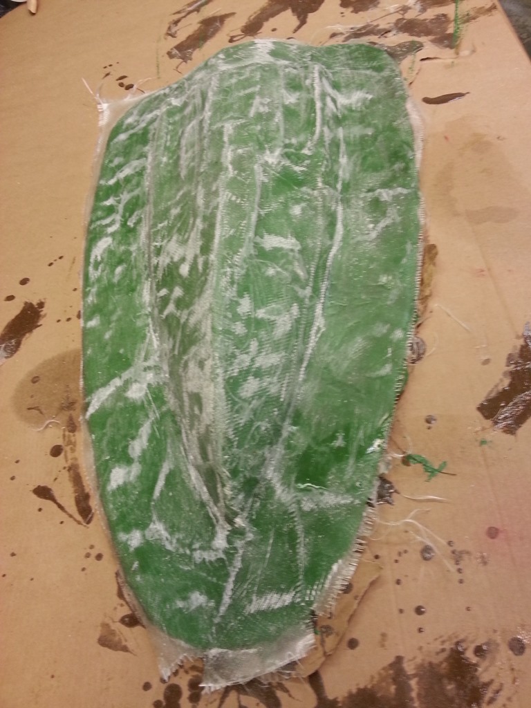

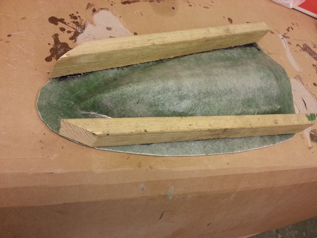

Postitas Toomas T

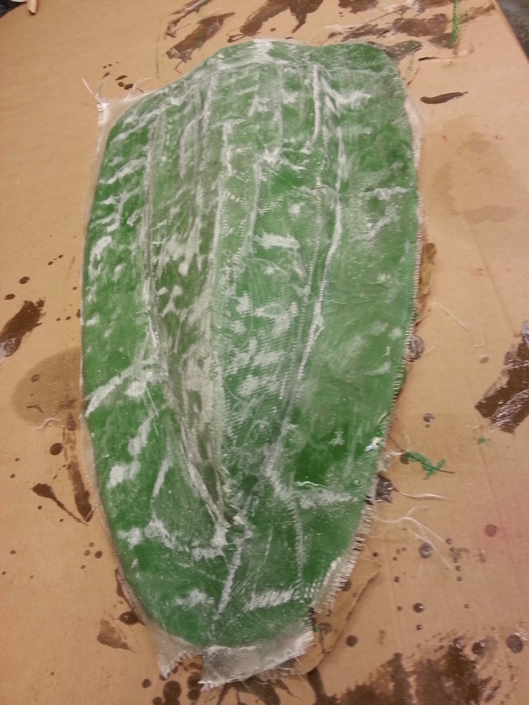

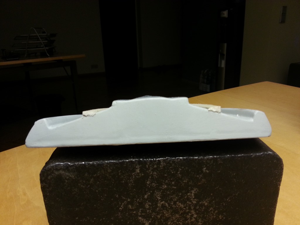

Esimese vormist võetud põhja tegin imeõhukesest klaasriide matist (30 g m2) mida panin 3 kihti ja polüestervaigust.
Paraku osutus tulemus väga hapraks ja juba vormist väljavõtmisel tekkisid praod.
See põhi jääb aluseks, millele ülemist poolt kujundama hakata.

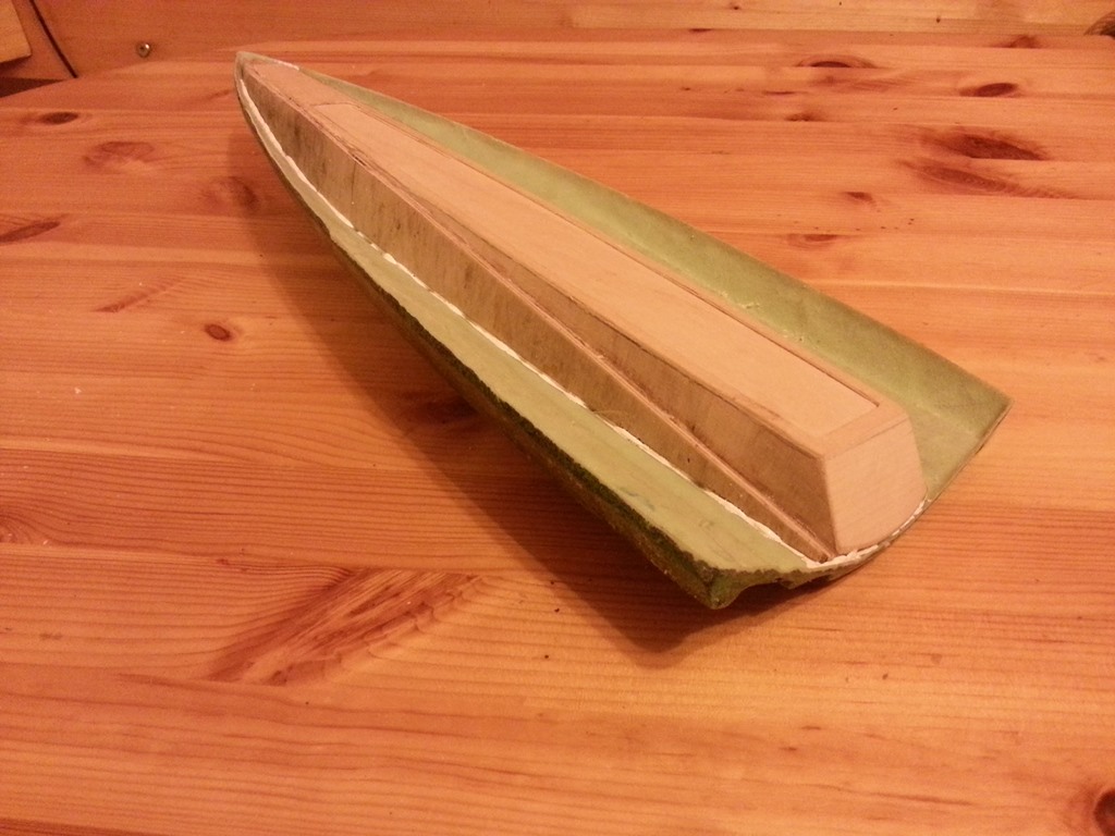

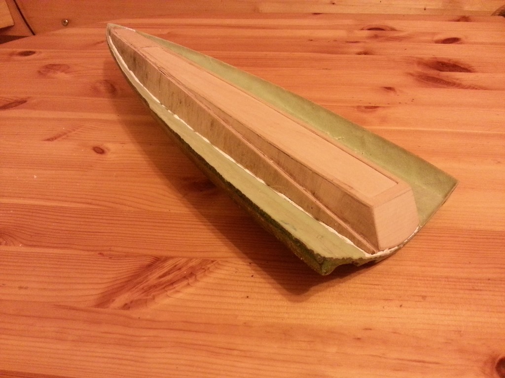

Et raskuskeset võimalikult all hoida, ei ulatu ülemine kere pool kõrgemale alumisest.
Kõigepealt ruum kus tehnika ja aku paiknema hakkab.
Postitatud: 19.02.2013 09:28
Postitas Toomas T
Mootoriruum on oma kuju võtnud.

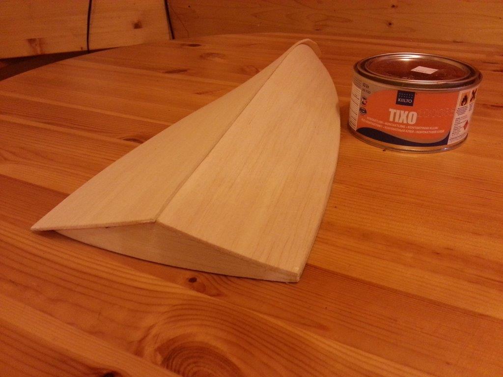

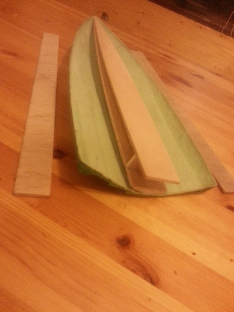

Teki moodustamiseks tühimik kaetud vahuga ja vaht lihvitud katmiseks vineeriga.
Postitatud: 01.03.2013 17:04
Postitas Toomas T

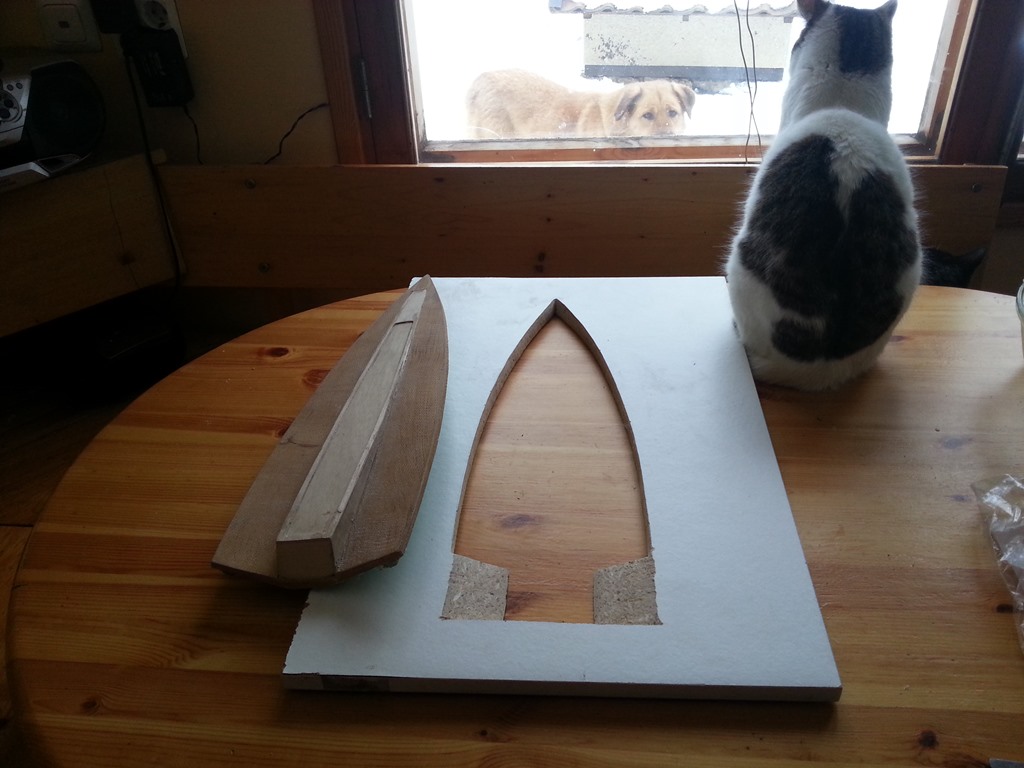

Tekk vineeriga kaetud ja vormi "krae" ette valmistatud.
Postitatud: 06.03.2013 17:25
Postitas Toomas T
Mudeli ja "krae" katsin esialgu eraldi mudelilakiga. Esimest lihvimist/viimistlust lihtsam teha.

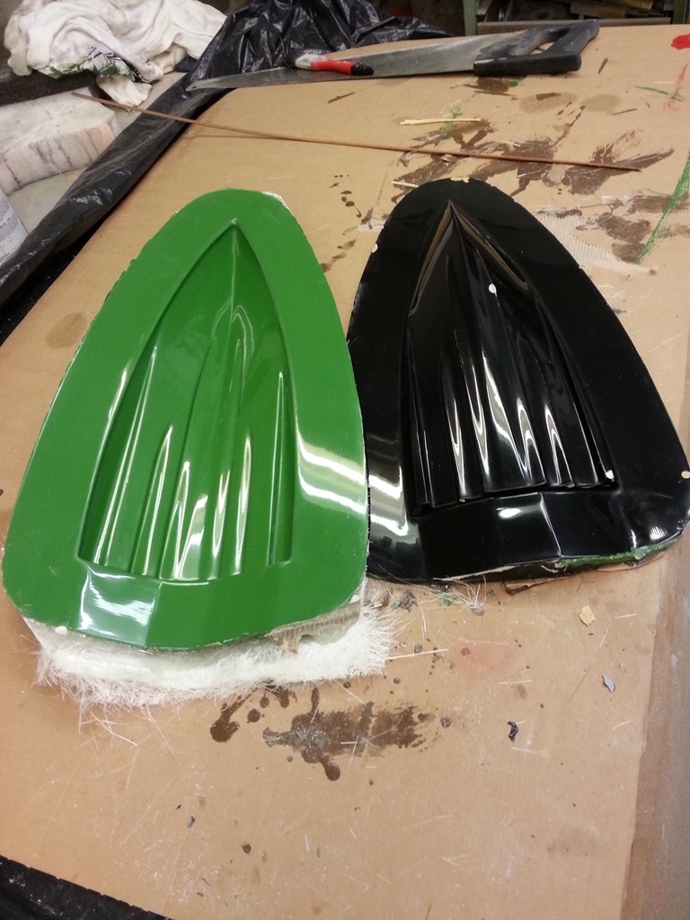

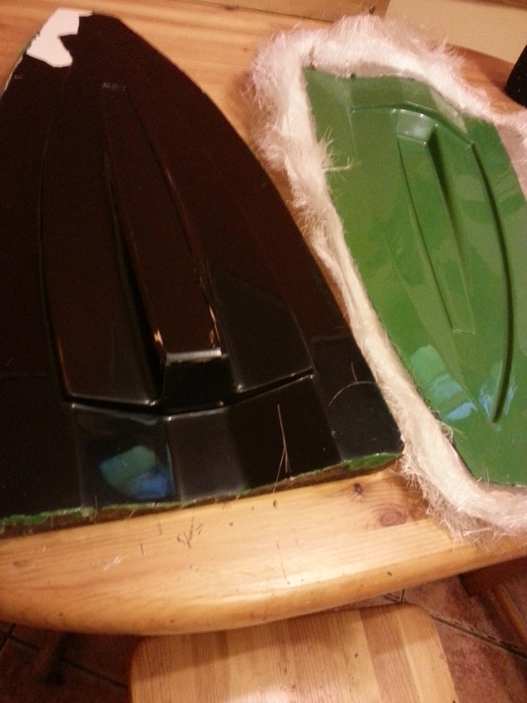

Pilt peale ülemise poole mudelilt vormi maha võtmist.
Mis peamine, vorm on terve.
Kartsin hullemat, sest olin mudelil pinnakatte mõnest kohast aluspinnani maha lihvinud. Selliste kohtade pealt kipub eriti kinni jääma.
