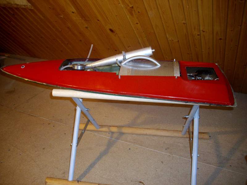

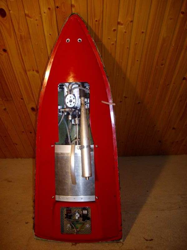

Võistlustest anti teada juuni algul. Vt. "Pildikesi paadivüistlustelt".
Kuna paadindus on mulle alati hingelähedane olnud jäi see teade hinge närima.
Augusti algul jõudsin niikaugele,et võtsin tegijatega ühendust ning kohtumine Priiduga lõppes paadi kooriku tooriku omandamise ja kindla plaaniga ka ise osa võtta.
Mootori otsingud viisid mind RC EST i kus sobiv 3,5 AXE Rossi meremootor juba pikki aegu oodanud oli. Siin kohal suur tänu RC EST tiimile kes soodsatel tingimustel selle mootori omandada lubasid.
Paadinduses tehakse asjad ise või ostetakse kalli raha eest nendelt, kes teha oskavad. Teat. põhjustel jai viimane variant ära, nii et tuli tegutsema asuda.
Jõu ülekandeks otsustasin kasutada hammasrataste asemel antud alal siin mail nägemata hammas-rihmülekannet. Tellisin rihmad ja rattad, mis lubatud nädala asemel jõudsid kahe ja poolega ehk siis nädal enne võidusõitu.
Vajalikud alumiiniom ja vaskmaterjalid sain firmast Enimor. See on vist ainus koht kus ei pea 6 meetrit materjali korraga ostma vaid mõõdetakse sulle välja nii palju kui just vaja on.
Kaks unetut ööd Tehnika Ülikooli robotimeeste töökojas ja tarvilikud treimis ja fteesimistööd said tehtud ning 2 päeva enne võistlust sain kronsteinid paadi külge ja paadi pooled kokku kleebitud.
Enne võistlust veele mineku matsin maha.
Need oli juba 2 okt.esimesed tunnid kui lõpetasin viimase vajaliku tüki - elektroonikakarbi kaane välja saagimise. Selle kinnitamine pidi jääma juba võistluspaiga tööks.
Kell 7 teele ja 10-ks kohale, eesmärgiks saada tulemus kirja ehk läbida 1 ring.
Tulemused:
esimene sõit 6 ringi, mille lõpetas vastuvõtja surm elektroonika karpi tunginud vee tagajärlel
teine sõit 16 ringi, millest esimene ring sai tehtud koos küünlatoitega ja paar korda sai mootori seadistamiseks veel maha tuldud.
10 võistleja hulgas 8 koht.
OK. Kiirus võrreldes liidritega oli muidugi olematu (esikoht läbis 36 ringi) aga eesmärk sai kuhjaga täidetud, ideid arendamiseks on palju ja talvejagu tööd ees. Aga silmad sain pähe.
