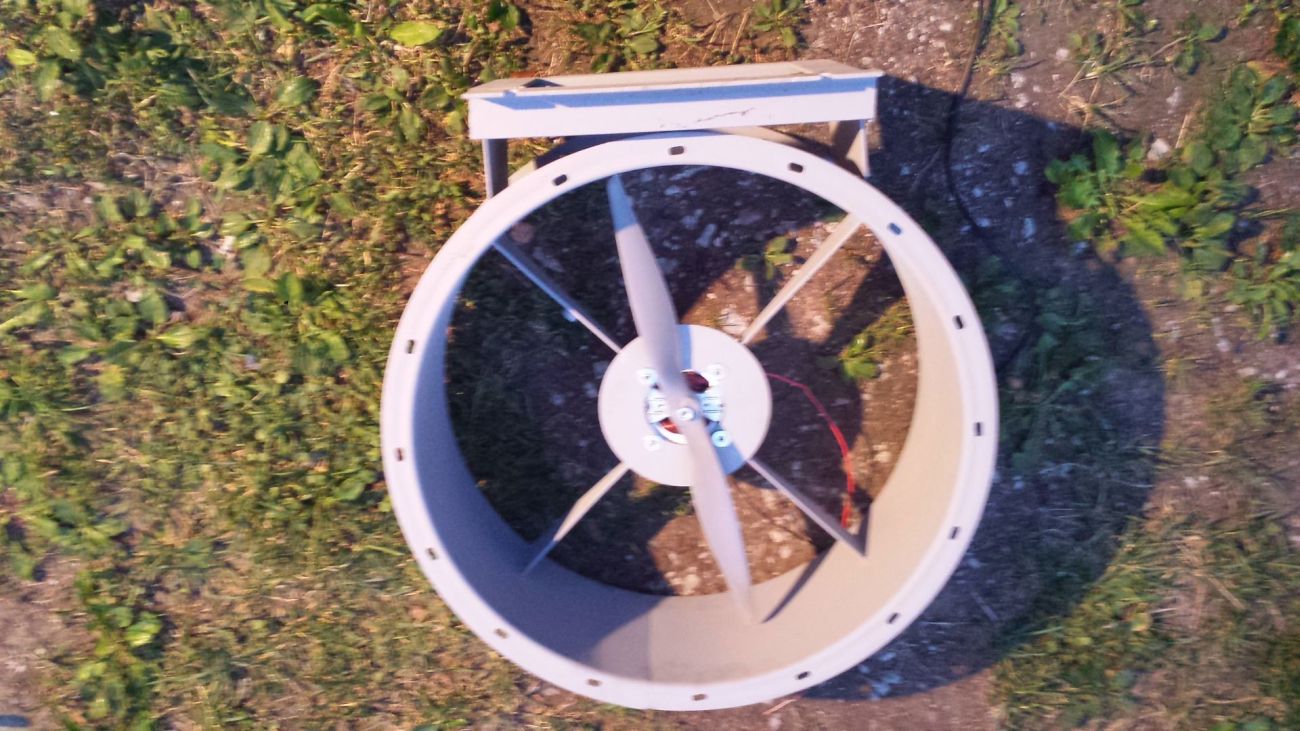

Tere! Ehitan ventilaatorit. On olemas 19"x8 propeller, milline oleks sobiv mootor sinna propa otsa? Kuna asi läheb garaazi lakke värviaurude eemaldamiseks ja silmailuks, siis akudega pole mõtet jamada.
220v mootorid koos sagedusmuundurite ja juttudega läheks päris kalliks, sestap uuringi et ehk on mõttekam läbi trafo ja dioodsilla miskine RC elektrimootor sinna aretada.

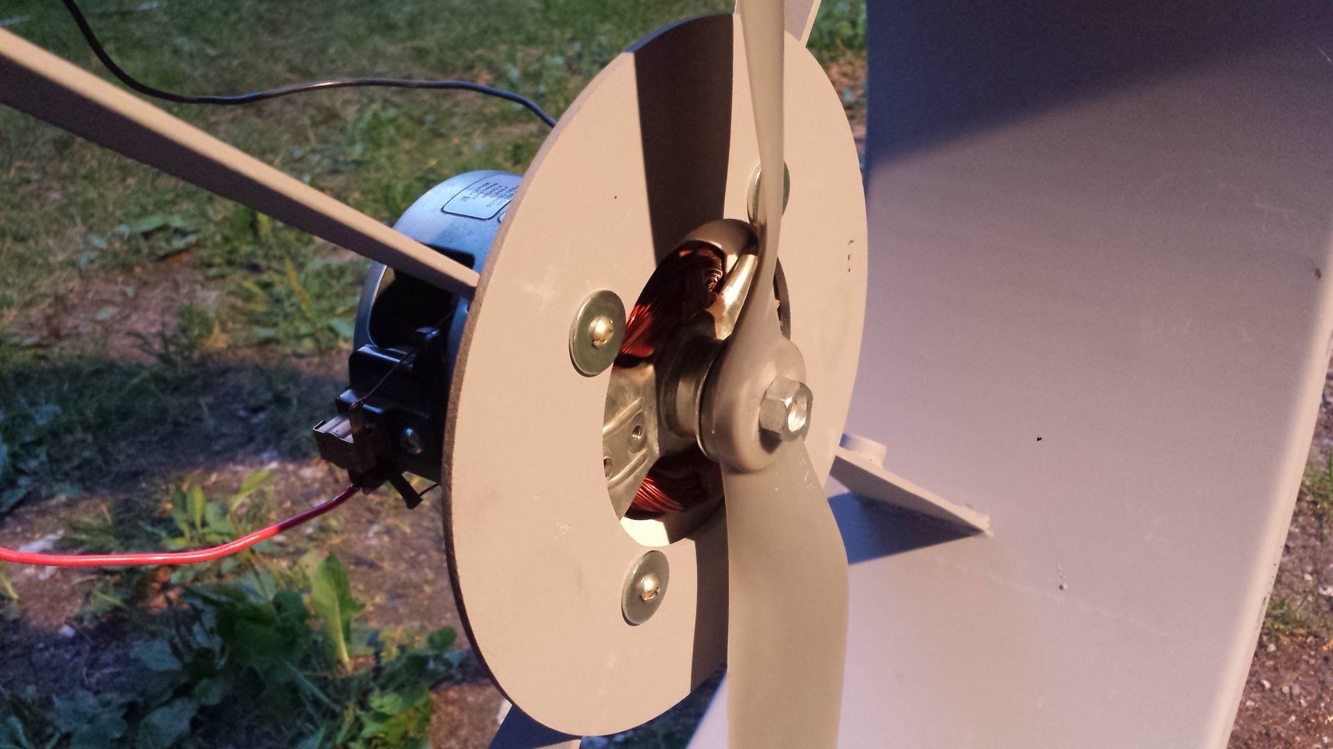

Sai proovitud tolmuimeja mootorit, millel tehaseandmed näevad ette 36 000 pööret minutis, aga see väga kaua ei kestnud, ei saanud jahutust piisavalt. Küll aga puhus nii võimsalt nagu tarvis - üle 10-15m võttis muru kenakesti võbelema :)
Lisain pildid test-setupist et saaks paremini aimu mida soovin ehitada.
