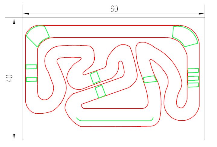

Üritame selle raja teha kõikidele klassidele sõidetavana.
Re: Pärnu Off-road rada
Postitatud: 25.04.2020 17:47
Postitas sony01
Mõned versioonid rajast

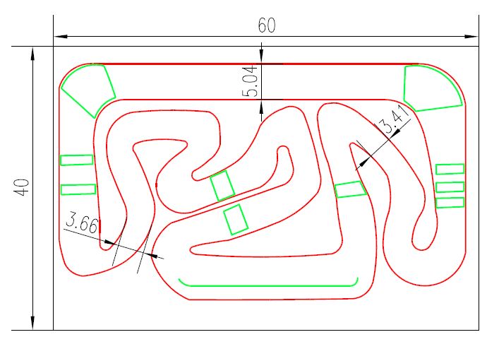

Postitas Markokas
Joonistasin selle raja 60m X 40m ala sisse ringi. Raja laius joonisel kohati 5m. Kannatab sinna igasugu vigureid veel reaalsuses ära mahutada, kui ühtlaselt 3.5....4.0m peale tõmmata.
Praegusel joonisel raja välimine joon on 294m ja sisemine 255m.
Postitatud: 25.04.2020 21:51
Postitas Markokas
Joonistasin 4m laiaks ühtlaselt. Selline rada on keskjoonelt 275m pikk.

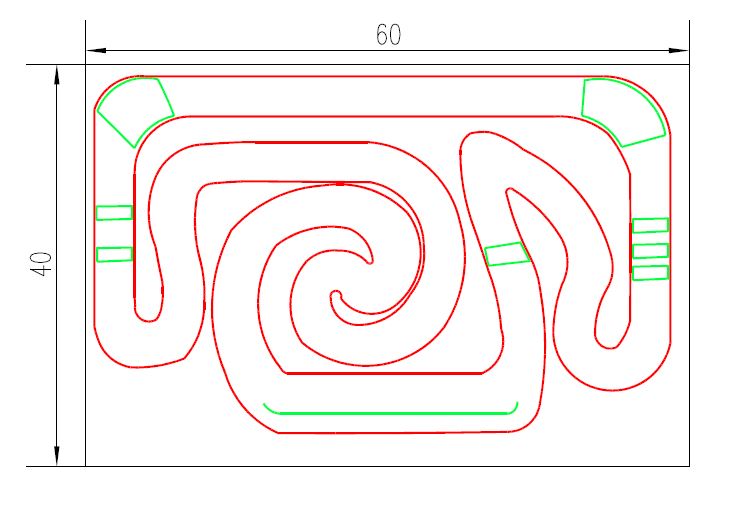

Võiks teha mingi laheda spiraali keskele, Laitses on midagi sarnast. See rada on keskelt 298m pikk.
PDF ja DWG ning DXF failid olemas SIIN
