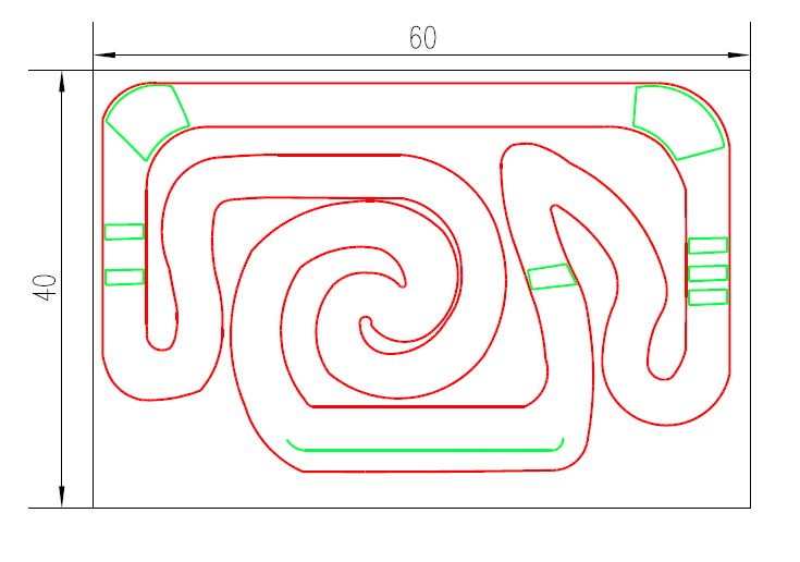

Mõned versioonid rajast

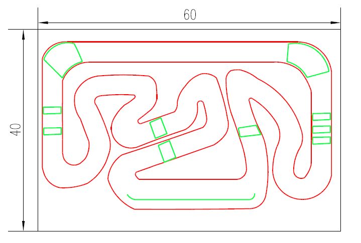

Postitus Postitas Markokas » 25.04.2020 21:02
Joonistasin selle raja 60m X 40m ala sisse ringi. Raja laius joonisel kohati 5m. Kannatab sinna igasugu vigureid veel reaalsuses ära mahutada, kui ühtlaselt 3.5....4.0m peale tõmmata.
Praegusel joonisel raja välimine joon on 294m ja sisemine 255m.

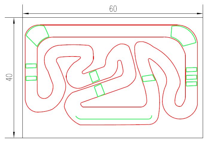

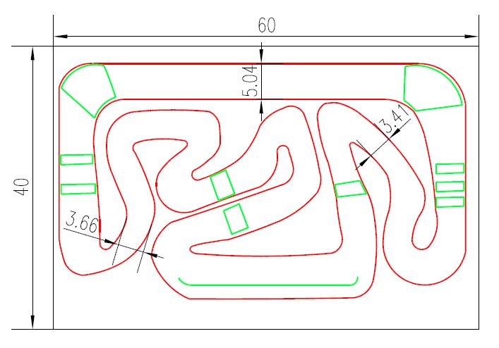

Re: Pärnu Off-road rada
Postitus Postitas Markokas » 25.04.2020 21:51
Joonistasin 4m laiaks ühtlaselt. Selline rada on keskjoonelt 275m pikk.
Võiks teha mingi laheda spiraali keskele, Laitses on midagi sarnast. See rada on keskelt 298m pikk.
PDF ja DWG ning DXF failid olemas SIIN

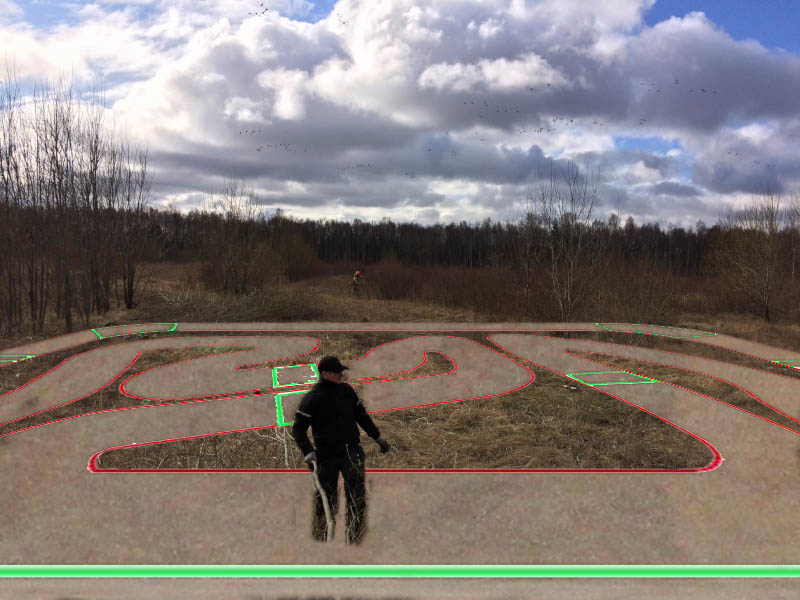

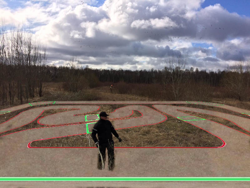

Aga muidu üks joonistus on rajana täiesti olemas:
Ja siin siis päriselust foto:
