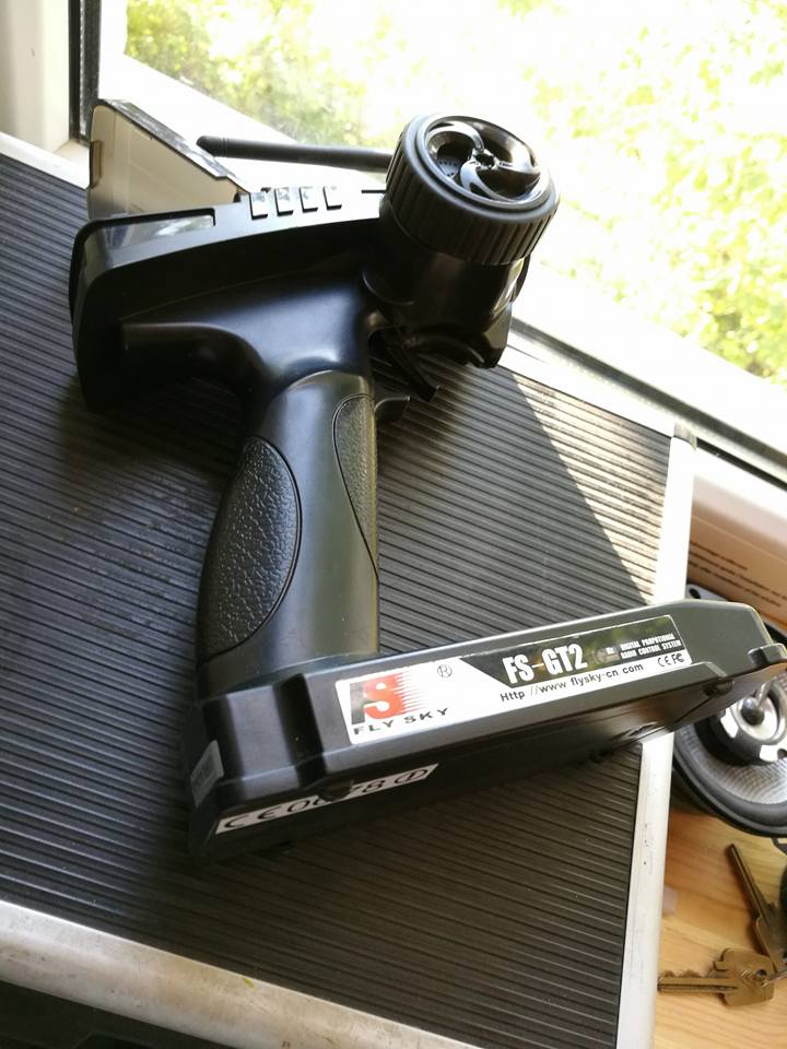

FS GT2 pult ja vastuvõtja
Postitus Postitas Chrysler » 20.09.2016 19:37
Enne ostutehingu sooritamist uuriks natuke maad- kas FS GT2 pult ühildub ja hakkab koostööd tegema hiljem juurdeostetud vastuvõtjaga. Kiri vastuvõtjal justkui kinnitab, et sobib sellele margile saatjale.
Ma siiralt loodan et väljendasin ennast arusaadavalt.
Parimat Jaanus

Et kõik ausalt ära rääkida, pean alustama sellest et facebooki keskkonnas pakutakse ilma vastuvõtjata pulti FLY SKY GT-2. Müüa väidab, et vastuvõtjat on võimalik kommiraha eest tellida Aliexpress.com lehelt. Kuna minu teadmised elektroonikakomponentide hingeelust on suhteliselt nullilähedased, siis püüangi aru saada kas neid kahte asja on võimalik väikese vaevaga koostööd tegema saada. Sagedus mõlemal 2.4 gH.
Parimat!

Seda tüüpi pult peaks töötama sama vastuvõtjaga nagu GT3B ja GT3C puldid. Olen ühe taolise puldi vastuvõtja lahti võtnud ja kuigi väliselt nägi teistsugune välja, oli sees plaadi peal FS-GR3E.
Ehk siis FS-GR3E ja FS-GR3F vastuvõtjad peaksid talle sobima.
Neid on tõesti saada kohati päris odavalt.

FS-GT2 kasutab 8xAA patareisid ja seda on päris palju. See teeb puldi ka omajagu raskemaks.
FS-GT2E kasutab 4xAA patareisid ja kasutab ka uuemat andmeside protokolli, AFHDS 2A vs. AFHDS.
Olen kasutanud mõlemat ja GT2E tundub mõnusam. Kuigi üks asi on tal veidi kehvem. Patarei luuk kipub kergelt ära tulema. Selle võib parandada väikse teibiribaga kui see häirima hakkab.
Või kui tahad veidi asjalikumat pulti, kus on kofigureerimisvõimalusi rohkem, kui trim, dual-rate ja reverse, siis vaata FS-GT3B (AA patareidega aga paremad nupud minu arvates) ja FS-GT3C (liitium akuga aga kerimisnupu vajutusfunktsioon kipub kehvasti töötama) pulte. Sinna saab ka mitu autot konfigureerida, kui sul iga auto jaoks vastuvõtja on.

Suured tänud kõigile kes antud teemasse asjalikku nõu andsid. Puldi hind ei ületa seda maagilist 10 eurot. Seega otsustasin ligi võtta. Ja läheb see Elva Noortekeskuse poistele, kes tehnikaringis nokitsevad. Küll me vastuvõtja ka kusagilt hangime ja loodetavasti üks masin jälle liikumisvõimeline.
Parimat Jaanus.
